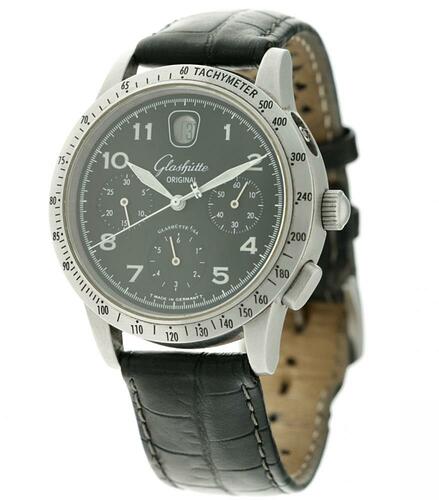

GO heeft hetzelfde uurwerk met module gebruikt.
Dan is het de Glashütte 39-31 (er is een variant met en zonder datum, vanwege de modulaire opbouw wordt een loupe gebruikt, anders is de datum wel heel klein).
Als je daarop googled heb je wel een beeld.

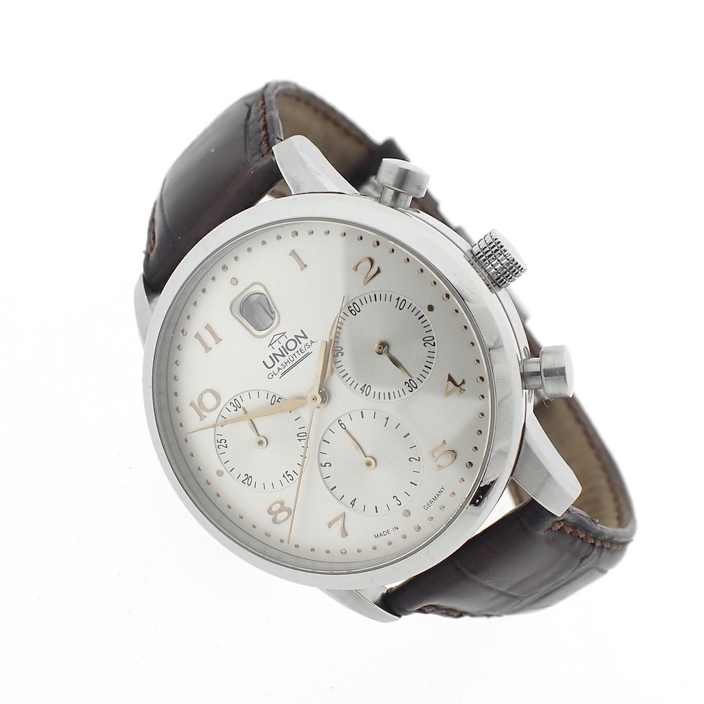

Geen ervaring mee, maar ze maken wel fraaie horloges. Zoals deze:
https://www.union-glashuette.com/media/catalog/product/D/0/D012.427.11.057.00_10_front.png
Deze inderdaad. Zelfde caliber

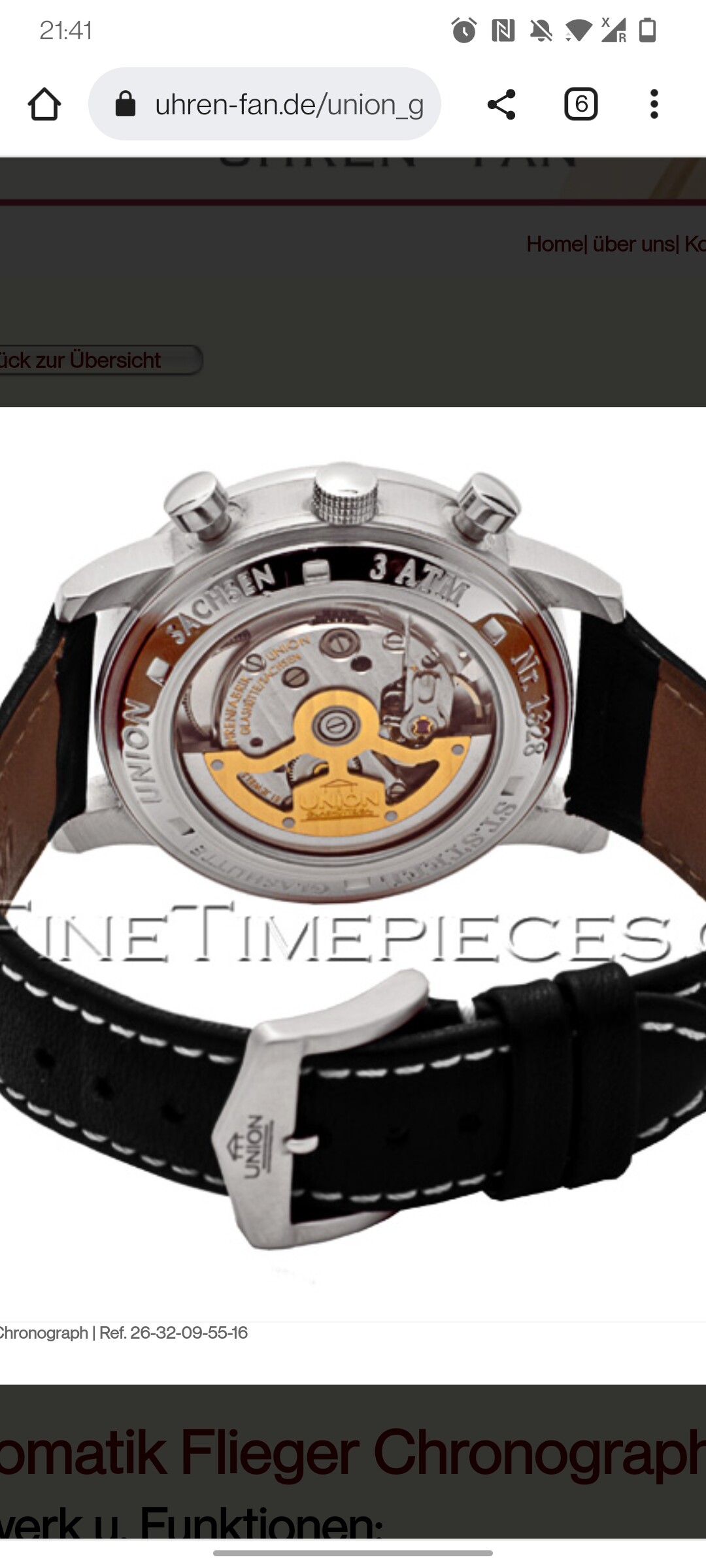

@diverman, dit is de achterzijde.
Mooi :+1:, enige verschil met GO is volgens mij het massief gouden gewicht van de rotor.
Bedankt voor de info. Je bent goed op de hoogte.
En qua specs in ieder geval zoals ik eerder heb aangegeven de zwanenhalsfijnregulering. Verder zijn er minder zichtbare verschillen o.a. in de hoeveelheid handarbeid die is ingezet voor de finissage
Nee, ook de fijnregulering (GO zwanenhals, Union reguliere fijnregulering) en sommige details van de afwerking verschillen.
