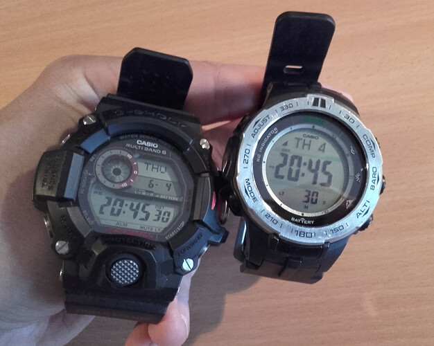

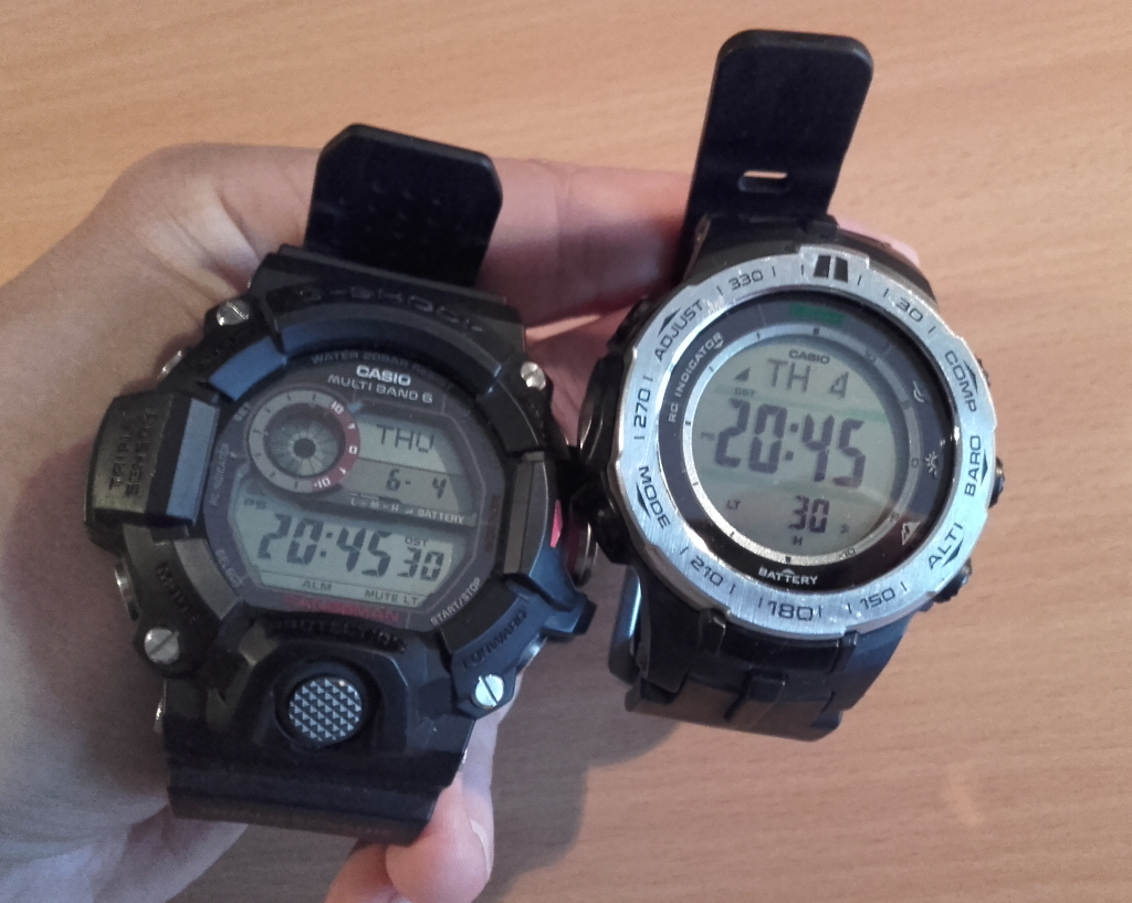

Ik heb hier een wat minder moderne protrek (PRW-3100), met de standaard functies als barometer, kompas, thermometer en hoogtemeter, geen GPS, dat heb ik alleen in m’n gravitymaster en MR-G, en dan nog werkt dat alleen fatsoenlijk met de app, voor meer GPS avonturen zal je de nieuwe rangeman of de protrek WSD/smartwatches moeten hebben.
Met uitzondering van de indeling van de functieset, een snelle “memoknop” die wel op de rangeman zit en 1/10 in plaats van 1/100e van een seconde stopwatch zijn de protrek en de rangeman wat dat betreft gelijk aan elkaar. (en het verschil tussen 100 en 200m waterdicht)
Draagcomfort is bij de protrek weer een stuk hoger, want een zachtere band, ronde lippen langs de kast en zo’n beetje de helft van het gewicht.
Kompas werkt goed en is in te stellen met de decinatie die hier in nederland voorkomt (1 graad oost zo uit m’n hoofd).
De barometer werkt ook prima en was na het eenmalig goed instellen met de weerkaart ventusly of windy gewoon te gebruiken.
De thermometer werkt prima voor polstemperatuur.
De hoogtemeter is gebonden aan de barometer en moet je voor je gaat klimmen eigenlijk elke keer instellen vanwege de luchtdruk en het weer dat kan veranderen. Standaard staat ie hier op 1000milibar=0m. Ik gebruik die functie dan ook alleen in de lift bij m’n ouders om van de kelder naar 5 hoog te gaan en de nummers te zien verlopen, een meter verschil wordt geregistreerd.
Verder handige functies anders dan de standaard Casio dingen zoals stopwatch, alarm, timers etc etc.: de locatie gebonden (zelf lengte en breedtegraad invoeren daarvoor) zonsopkomst en zonsondergangstijden, er kan wel eens een minuutje tussen zitten, maar goed, het is gebaseerd op de lijn van het midden van de zonneschijf ten opzichte van de horizon, dat verschil merk je niet.
Foto, waarbij een pluspunt van de protrek duidelijk wordt: leesbaarheid.

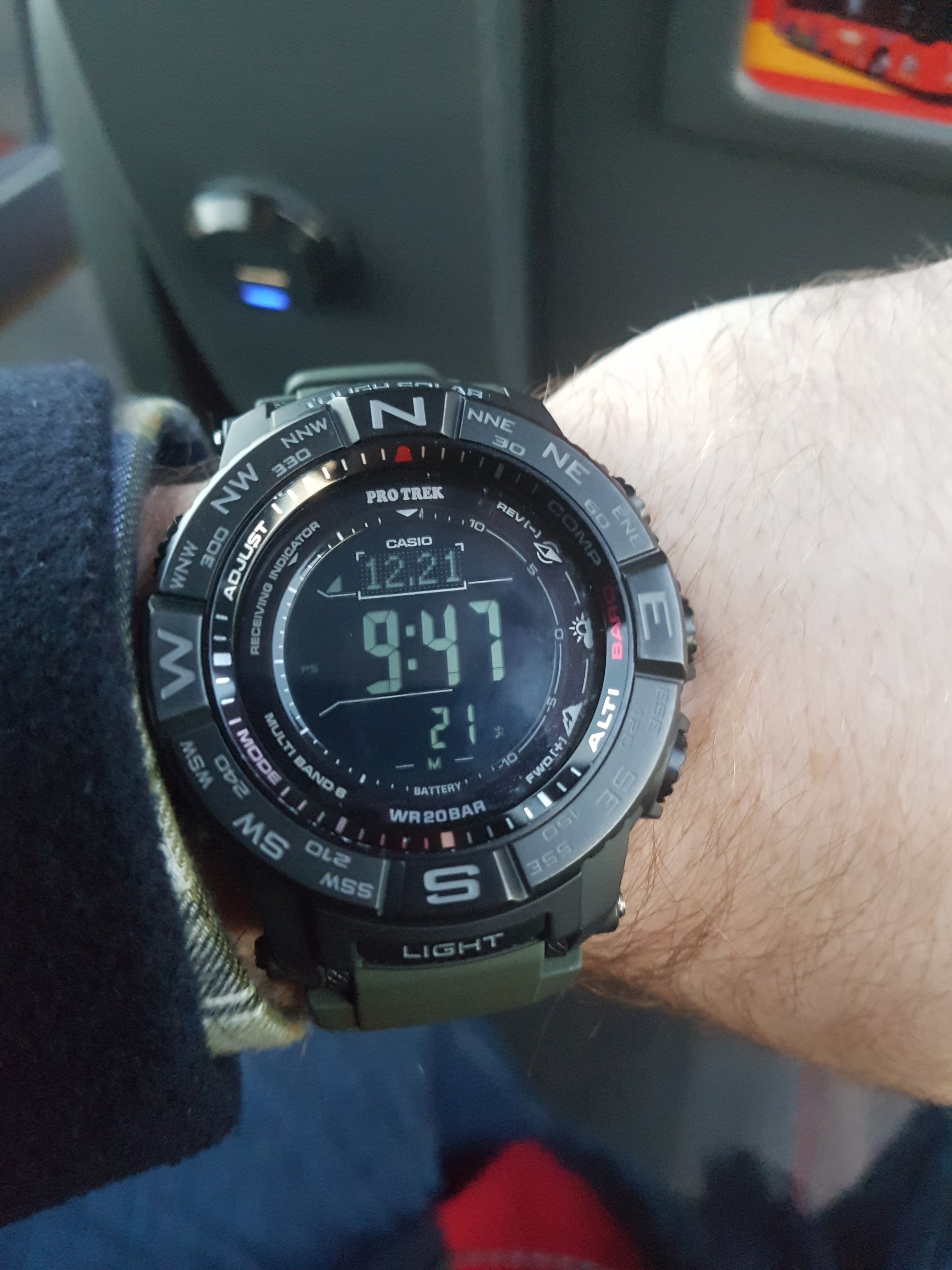

Ik heb een prw-3510y-8cr, dus ook zonder navigatie. Echter kan ik wel zeggen dat het kompas vrij nauwkeurig is, barometer ook wel. Hoogtemeter moet regelmatig even gecalibreerd worden bijv. vlak voor een bergwandeling op een punt waarvan je de exacte hoogte weet. Na een paar dagen klopt deze namelijk niet meer door de normale veranderingen in luchtdruk. Als ik weet dat ik de hoogtemeter ga gebruiken probeer ik hem 'sochtends even gelijk te zetten en dan klopt het de hele dag wel ongeveer.
Verder is de mijne ook 200m waterdicht en werkt ie op zonneenergie dus kleine kans dat er iets mis gaat bij een bergtocht. Backlight geeft ook genoeg licht en heeft een functie waarbij het licht aangaat als je je pols draait. De Multi-band functie zorgt er ook nog voor dat het horloge altijd precies op tijd loopt!
Heb hem nu ruim een jaar en heb hemregelmatig gedragen, onder andere tijdens een drie-daagse tocht door de Schotse hooglanden en hij heeft me nooit in de steek gelaten. Ze zijn uiteraard niet zo schokbestendig als de G-shocks maar knappe jongen die hem kapot krijgt bij ‘normaal’ gebruik!
Ps. Ik wilde ook even vermelden dat de pro-trek zoals hierboven al genoemd erg comfortabel om de pols zit. Hij is vrij groot maar draagt van al mijn horloges wel het fijnst. Onder andere door de extra ondersteuning onder de lugs.
