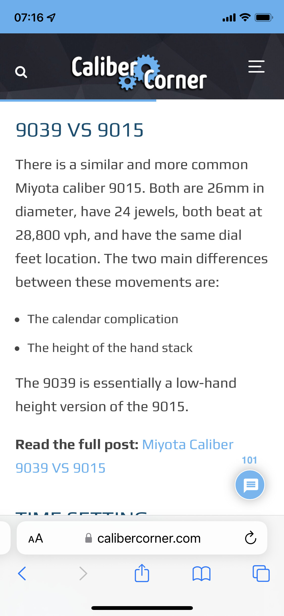

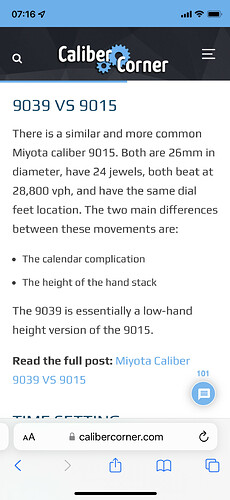

Geen persoonlijke ervaring met de 9039, maar ik verwacht op dat gebied geen verschillen met de 9015.
Dat gezegd hebbende, vind ik mijn 9015 niet echt luid.

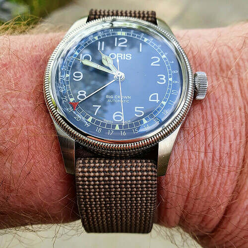

Je zou ook kunnen kijken of de seconden wijzer loopt.
Gewoon mijn twee centen.
Ik zag laatst een horloge met twee van die secondenwijzers. Dat lijkt me ook wel even wennen.
Dat is ook Obi wan trustlevel 3 shit, nieuweling.
Lijkt me sterk dat je aan een luidruchtige rotor alleen kan horen of het uurwerk ook naar behoren loopt of opwindt.
De gangreserve in verschillende posities meten en of een meting op de timegrapher zullen betere resultaten opleveren denk ik.
Die arm kan wel een beetje creme gebruiken trouwens. Dat lijkt wel corned beef.
