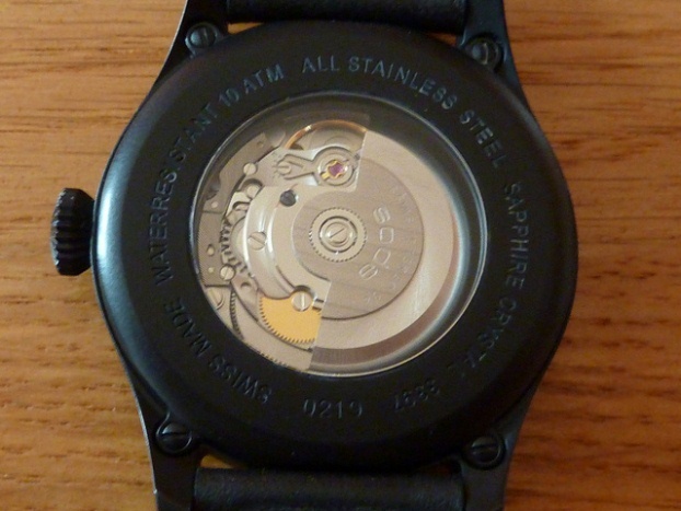

Gebruikt Seiko geen Titanium CarboNitride coating, wat anders is dan PVD? Heb vaker een Seiko in handen gehad welke een zwart bandje had. Die bandjes doen toch veel goedkoper aan dan het PVD wat ik op mijn Epos PVD Flieger heb. De kast van mijn Flieger en de sluiting van de band zien er qua PVD toch een stuk beter uit dan elke Seiko die ik tot nu toe gezien heb. Maar wellicht dat dat een ander soort PVD is, want “mijn” PVD is veel doffer:
Mijn ervaring is dat de PVD coating op hoekige randen er makkelijk afgaat, natuurlijk omdat een rand een gevoelige plek is waarop het ook nog eens moeilijker hecht lijkt me. Dus kreten als, “beschadigt niet” zijn niet 100% waar.
