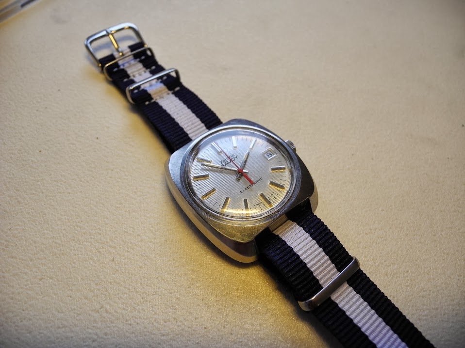

Helaas… 't meeneemrad aan de minuutpijp bleef slippen… nader onderzoek bracht aan het licht dat 2 van de 3 pootjes gescheurd waren… daar valt niets meer aan te verbuigen … 2 opties… nieuw “hart” maken, en insolderen… of een vervanger zoeken… dat laatste was mijn eerste keuze… en er is er reeds een onderweg… de wondere wereld van het wereldwijde web… :slight_smile:
even stilstand dus… maar … als ik het rad binnen heb… dan gaat ie in het kaliber… en dan kast ik em weer keurig in… klaar voor aan de pols…
Wanneer chaussée of minuutpijp te weinig spanning heeft, is het dikwijls al voldoende het wiel er af te halen en gewoon om te draaien en opnieuw spanning, wel smeren met bv D5.
De beentjes verplooien = afbreken.
Een Uurtje geleden… Ik zit achter de PC te programmeren voor de kast van de Instrument 2… “PLOF” op de mat… een kartonnen doosje… met daarin!.. jawel… het minuutrad… hageltjenieuw…handig als je toch maar net in de horlogewereld actief bent, maar toch al een netwerkje hebt weten op te bouwen…
't rad weer op zijn plekkie… beetje olie aan de binnenkant…
en dan?..
de rest van de raderen en brugjes erop… hoop gepiel, want het spilletje wat de kracht van het uurwerk naar de voorkant van het werk moet brengen voor de tijdsaanwijzing was onderin het werk uit zijn lagertje geschoten… even voorzichtig met pincet en pennehoutje bewegen, maakte dat ie terugviel in zijn lagertje… 't kleine rad weer tegen het minuutrad gezet… brugje erop… drupje olie op’t koppie… volgende stap… Datumverstelrad erin… Urenrad erop… brugje erover… 3 schruufkes… en …
wijzerplaatje en wijzers weer op hun plekkie gezet… Inkasten die hap…
Case Closed!.. (:smiley:
ik heb nog geen 19 mm nato of rallyband… dus maar even op een 18 mm nato… vond deze wel mooi staan…
