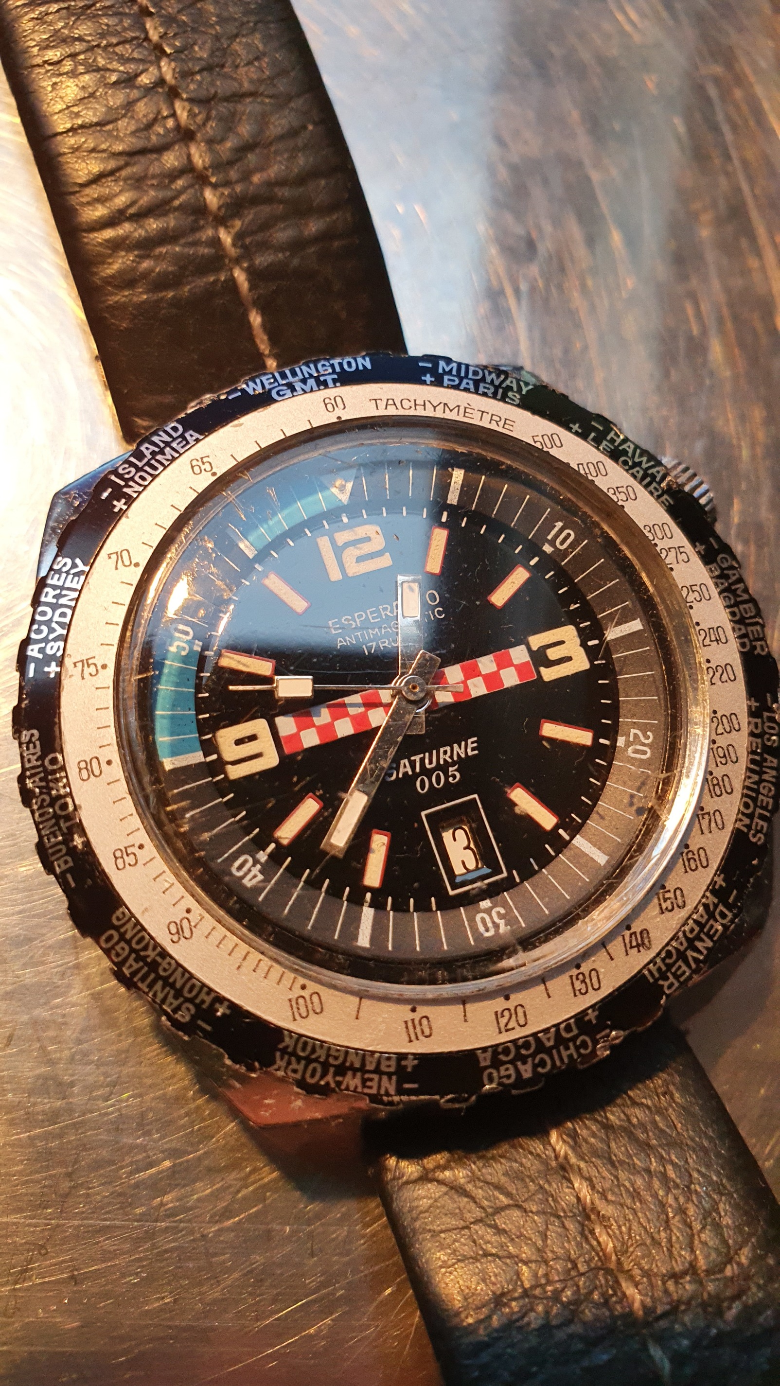

Heb afgelopen weekend mijn eerste “vintage” horloge gekocht.
Moet zeggen dat ik er al helemaal aan gehecht ben. Dit horloge roept vragen op, dat was ik niet meer gewend. Nu was ik natuurlijk gelijk aan het googelen maar ik kan niks vinden over het merk of de gedachte erachter. Verder zegt het uurwerk mij niks (ook geen verstand van) maar dit is wel een hele nieuwe wereld!
Ik kreeg de tip om het horloge een service te laten ondergaan.
Kan dat gewoon bij een willekeurige juwelier? Ik ken geen juweliers namelijk.
Groetjes Onno

Uurwerk - CP/CR 860 of 680 (ik heb m niet zelf open gehad)
17 jewels,
De ene knop is om de binnenschaal te draaien, de andere is voor tijd+opwinden.
Geen snel datum knop of iets.
Op het horloge staat:
Esperanto
Anti Magnetic
17 jewels
Type:
Saturne
005
Klokje loopt zo’n 40 uur, op een minuut per dag nauwkeurig.

Kijk wat ik net vind, dit lijkt er wel op.
http://www.uhrenbastler.de/watch/movements/c/crc/crc_860.php
Precies, dat is het.

Het lijkt mij niet echt bedoeld als duikhorloge ; 1 van de kenmerken van een echte duiker is dat de bezel er duidelijk uitspringt , tevens is bij deze bezel het gedeelte van 40 - 50 minuten gemarkeerd en dit is toch meestal bij duikers de eerste 20 minuten
Zo te zien zijn de kronen ook niet verschroefd , maar dat kan ik moeilijk zien
Wat geeft de waterdichtheid aan ?
Mij lijkt het, met enige zekerheid, ook geen duikhorloge. In de jaren '60/'70 werden er wel meer (goedkope) horloges opgeleukt met een duikertje of een zee-voorstelling op de deksel, maar dat zijn over het algemeen geen waterdichte horloges. Ik zou het zelfs niet onder de kraan houden, als je er lang plezier van wilt hebben.
Waar jouw horloge nog meer mee ‘versierd’ is, is een wereldtijdenring (alleen funktioneel op een 24hrs of GMT horloge) en een tachymeterring (heeft eigenlijk alleen zin op een chronograaf). Maar het maakt het wel erg leuk om te zien.
Gewoon lekker van genieten, en droog houden!

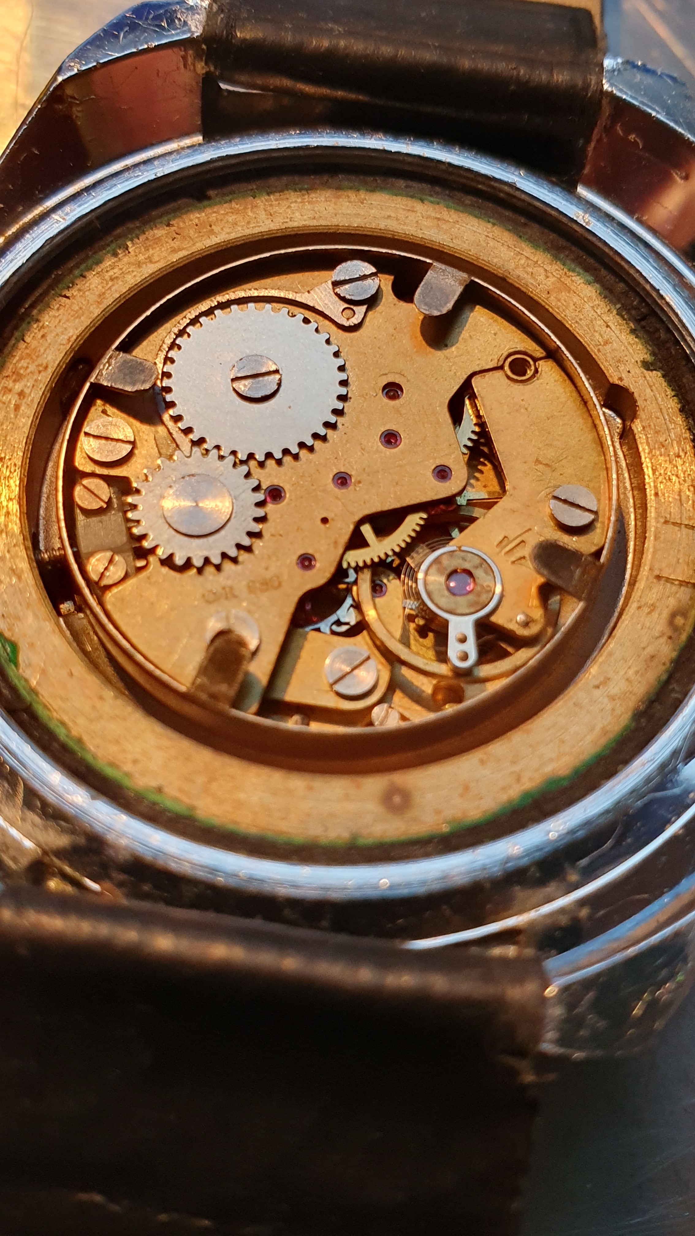

Nog even terug komen op dit topic, helaas werkt het uurwerk niet meer van dit horloge. Waarschijnlijk teveel opgewonden. Datum en tijd zijn wel in te stellen door de pen uit te trekken maar verder niets.
Dit is het uurwerk volgens mij, maar bij mij staat er CRC 600 op ipv CRC 860
Balans wiel ligt los en kan heen en weer bewegen.
Is daar überhaupt nog iets aan te doen?
PS topic titel kan ik niet aanpassen
Zo te zien is de balans-as gebroken. Je zou een nieuwe (andere) balans moeten zoeken of iemand die een nieuwe balans-as kan vervangen.
Oh, en je mist een schroefje in het uurwerk.
Is je horloge gevallen ? of heeft ie een klap gehad ?
Dit is een uurwerk zonder schokprotectie en dus zal de balans-as eerder kapot gaan bij grote schokken.

Pas op, ik weet natuurlijk niet zeker of de balans kapot is. Het lijkt er op als ik de foto zie, maar het kan ook gezichtsbedrog zijn. Het lijkt er op dat de balans “scheef” ligt.

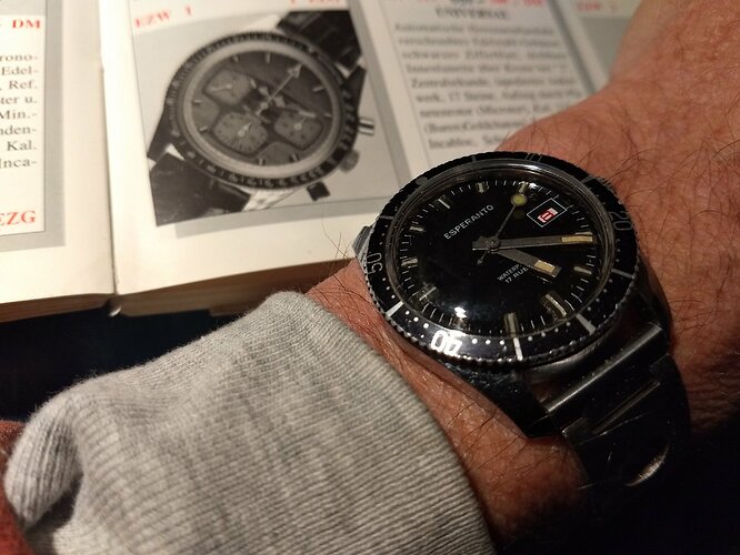

Ik ken deze uurwerken wel. Ik heb ook zoiets in een horloge. Je ziet ze niet zoveel.
Ik heb die van mij eens helemaal uit elkaar gehaald, schoongemaakt en weer gemonteerd toen ie niet meer liep.

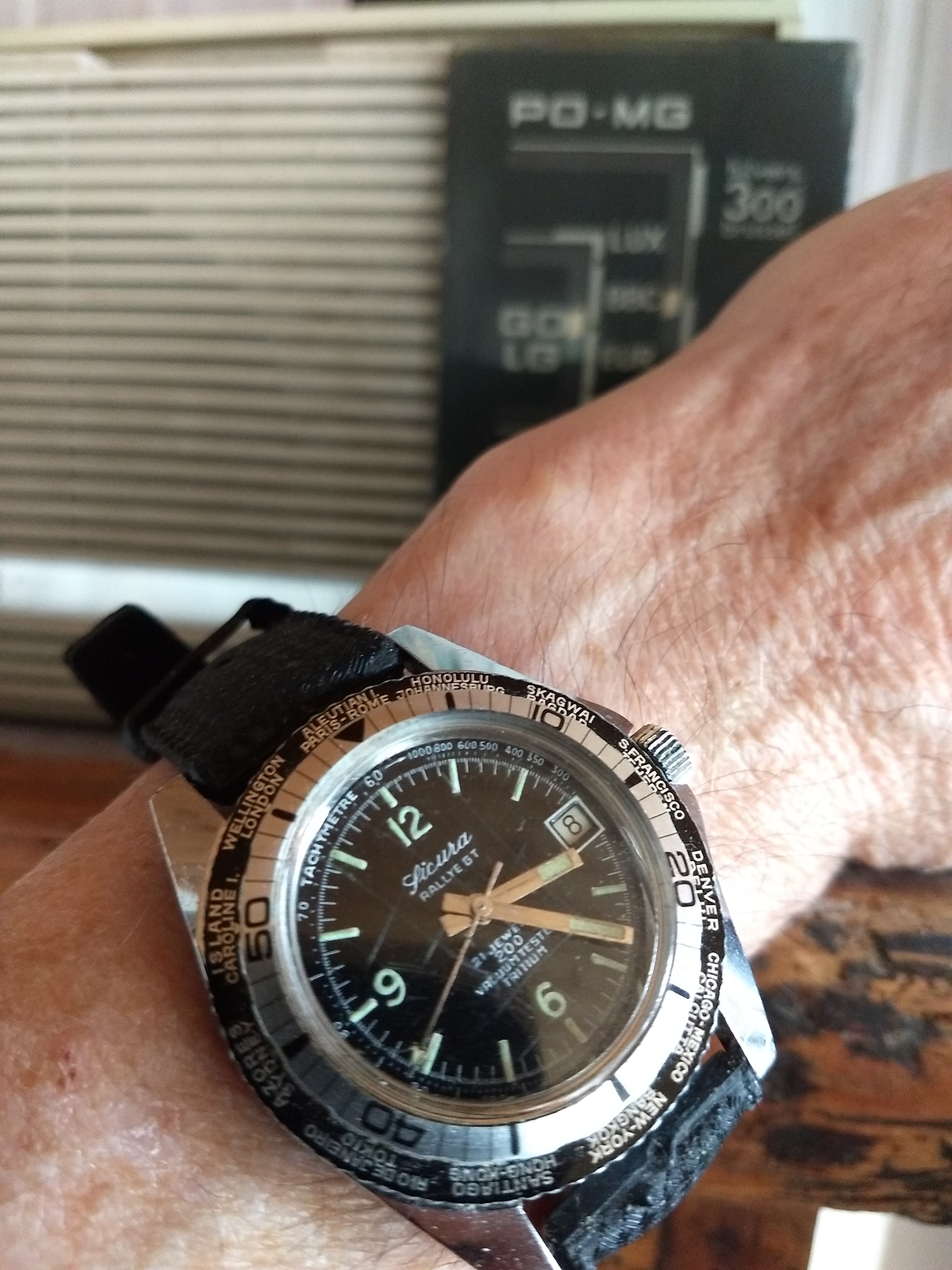

Doet aardig denken aan Sicura’s zoals deze…:thinking:
  • van Sicura zijn er ook varianten met 2 kronen. Van Esperanto ken ik alleen deze, heel simpel maar wel te repareren ook al vinden de meeste experts het maar ‘meuk’
