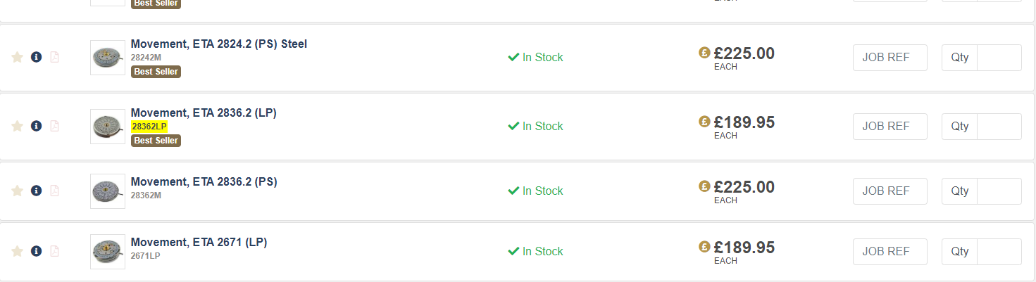

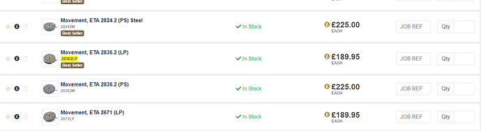

Een nieuwe 2836 is bij Cousins maar 220 euro incl. LP betekent loose pack.
Ja had al ff op ebay ed gekeken en zag door de seagulls en clones het bos niet meer dus heb maar bij m’n vaste horlogemaker besteld, is iets duurder maarja…
Wat betekent loose pack? Bulk zonder verpakking?
PS is pre-sealed, dus LP is ongeseald.
Bij Cousins zijn het altijd echte ETA’s in ieder geval. Tip voor de toekomst.
Plus verzendkosten en invoerkosten zal het niet heel veel voordeliger zijn.
