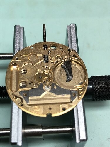

ETA 955.112 quartz stripdown

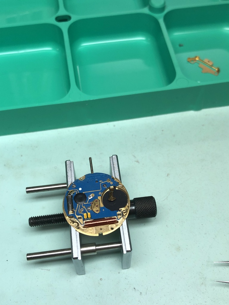

Benieuwd hoe een ETA 955.112 quartz is opgebouwd?
Wel hier wat impressies van eentje dat service heeft gekregen.
Eerst werd het horloge getest op werking en verbruik om zeker te zijn dat er geen defecten zijn.
Dit testen gebeurd hier met een Horotec Flash-Test Touch watch-tester.

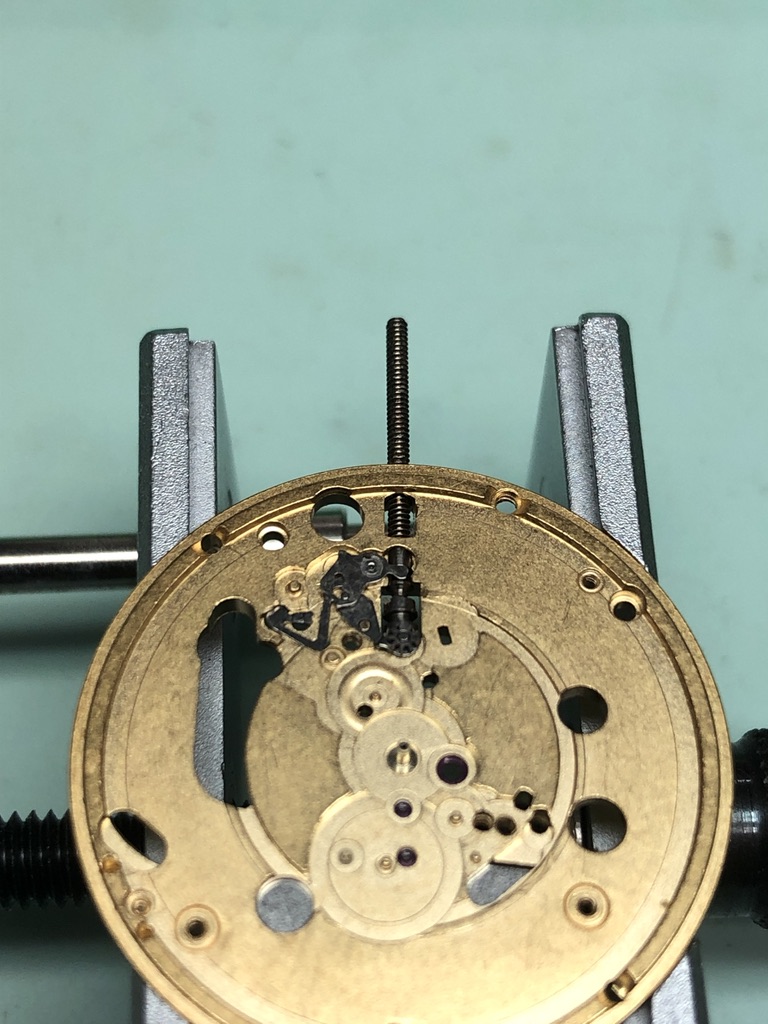

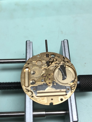

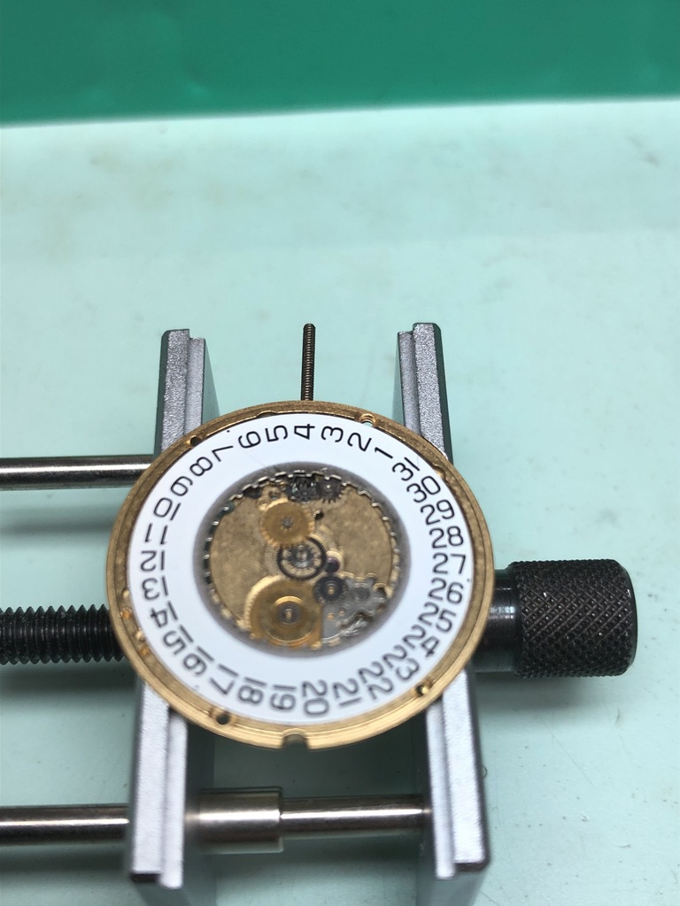

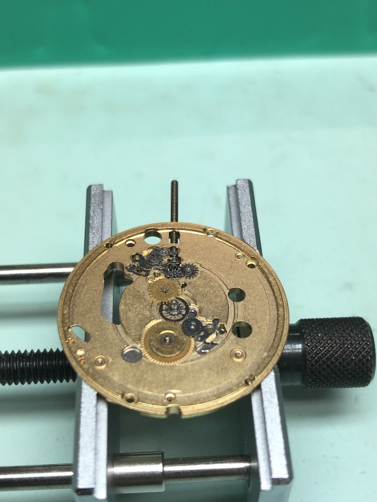

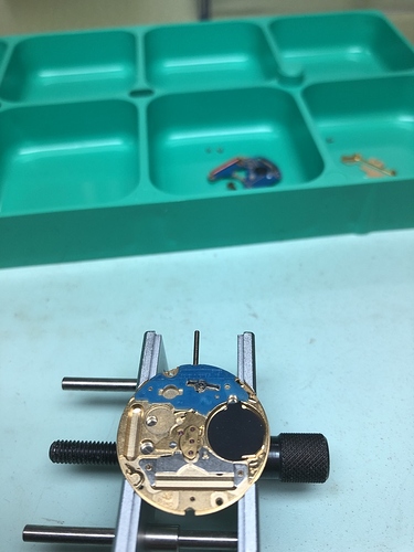

Daarna is het tijd om te demonteren.
Na het reinigen in het poetsstation weer gedemonteerd en geolied.
Bedankt voor het kijken.

Maar wat zien we :thinking:
Heb geen idee wat het eea doet op de foto’s
Staat er toch onder!

Weet ik het nu na het zien van de foto’s?
Eeeehhh, nee…
Ik heb ook al de nodige van deze dingen uit elkaar gehad. Grootste uitdaging is om de rotor van die stappenmotor op z’n plek te krijgen. Doordat die zo magnetisch is vliegt hij alle kanten op als je er met iets van staal in de buurt komt. Kreeg ooit de tip om even een rotor uit een sloopuurwerkje te trekken en die aan de andere kant van de platine te plaatsen, dan blijft de rotor die je monteren wilt beter op z’n plek zitten :sunglasses:
Wat ik bij kwarts uurwerken met secondewijzer altijd wel een uitdaging vind is om de secondewijzer zo te plaatsen dat hij goed op de streepjes tikt. Ik plaats de wijzer meestal in wijzerverzetstand, maar zodra je maar raakt tegen de as van de secondewijzer draai je de stappenmotor van z’n tikpositie af en weet je niet meer hoe de wijzer zitten moet. Zodra je de kroon weer terug klikt en het uurwerk weer begint te lopen blijkt meestal dat je de secondewijzer verkeerd hebt zitten.
Een beetje gis & mis meestal dus. Als ik na een poging of wat een beetje in de buurt zit vind ik het wel best. Heeft daar iemand een goede truc voor?

Is ook niet de bedoeling, ik laat gewoon wat foto’s zien van demontage, zodat je kan zien hoe het opgebouwd is.

Hoe hij is opgebouwd… u heeft foto’s van elke stap die er gebeurd bij demontage. Niet meer, niet minder. Vond u het niet leuk, loop dan gewoon even door. :wink:
Dat en het veertje om de tirette op zijn plaats te houden weer monteren.

Ik service ook regelmatig Quartz uurwerken. Het grootste gevecht lever ik dan met de stappenmotor. Die is magnetisch en levert heel veel weerstand voor hij weer onder de brug wil ! :sweat_smile:
