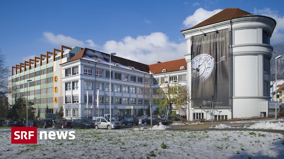

Dit is ontstaan doordat ETA de levering van de uurwerken heeft gestopt aan merken die niet bij de Swatch groep behoren
Klopt maar die zullen niet met een inferieur caliber gaan werken.
Daarom komen vele echte horlogemerken met zelf ontwikkelde uurwerken en ter overbrugging worden bijvoorbeeld Sellita uurwerken toegepast. Het ontwikkelen van eigen uurwerken is een tijdrovende en uiterst kostbare aangelegenheid
Leerzaam verhaal, dank daarvoor.
Volgens mij wilde de ETA groep zelf juist weer gaan leveren. Vorig jaar was daar een artikel over, waar ze aangaven minder dan 30% (ofzoiets) van alle uurwerken te leveren in de onafhankelijken-markt en dat ze het tijd vonden dat ze daar weer een speler in zouden moeten kunnen zijn.
Informatie hierover van vorig jaar:
Het lijkt erop dat ze toch teveel marktaandeel verliezen en een deel van de merken buiten de Swatch Group weer van complete uurwerken gaan voorzien.
Had tot 10-2015 een account bij ETA Zwitserland en kon tot die datum onbeperkt en tegen billijke prijzen inkopen. Dit is toen voor iedereen gestopt die geen complete uurwerken afnam.
Hebben ze zich toch mee in de voet geschoten,Sellita in het zadel geholpen en een aantal klanten/merken “gedwongen” eigen calibers te bouwen.
