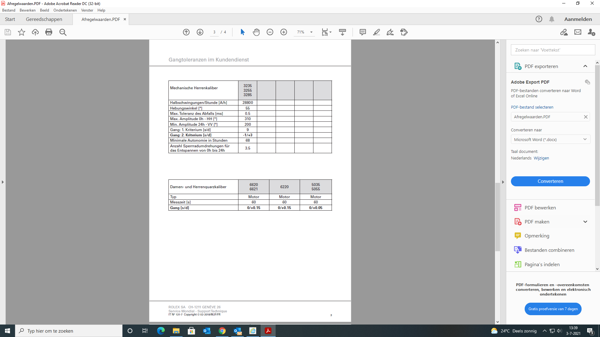

Bovenstaande klopt NIET, heb dit al vaker aangegeven maar elke keer komt het weer boven drijven.
-1 / +3 s/d is de norm bij de nieuwere uurwerken [ 22xx serie + 31xx serie + 32xx serie + 41xx serie + 90xx serie ] de iets oudere [ 30xx + 40xx ] zitten tussen de -1 / +5 s/d en bijvoorbeeld de 15xx zit op -1 / +10 s/d.

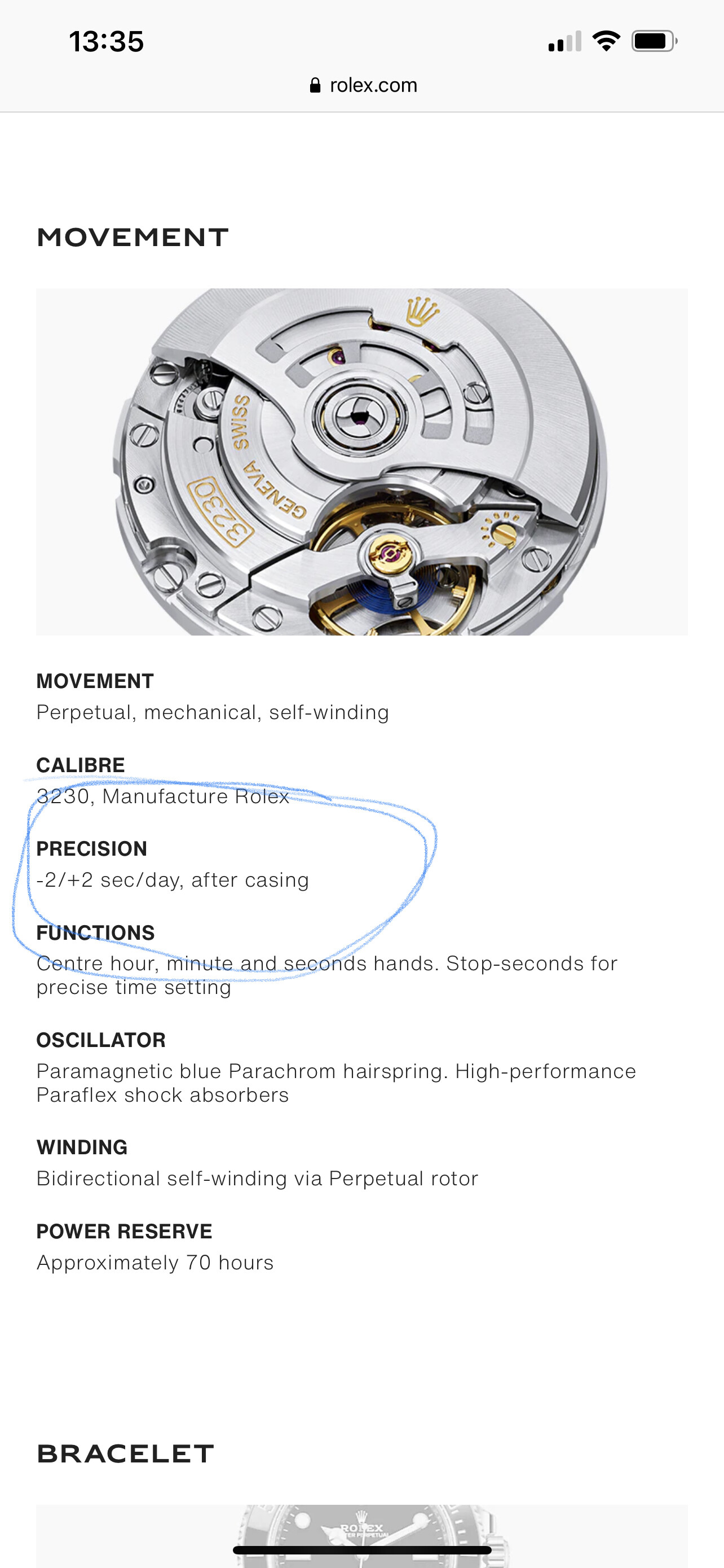

Ik heb het wellicht gemist André  maar ik kan jou reactie niet plaatsen als ik onderstaande lees; niet dat het me veel uitmaakt
 maar ik wil het dan graag snappen en ook begrijpen :pray:t3:
Dit komt direct van de technische ondersteuning van Rolex voor de after sales.
Vind het ook logisch als de -1 als ondergrens wordt aangehouden en niet de -2. In de praktijk wil je toch geen horloge hebben dat achter loopt
