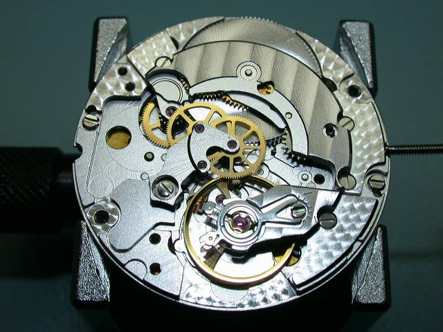

Je hebt ook al eens gezegd dat de ETA 289* gebaseerd zou zijn op de Omega 1120. Het is andersom. Sterker nog, de verschillen zijn niet zo groot, de Omega 1120 is meer een rebranded ETA2892.
Er bestond ooit wel een ETA 1100, maar dat was een handopwinder uit de jaren 60:
De ETA289* is daar ook geen variatie op, hier een 2892 met verwijderde rotor:
De 2500 is wel een doorontwikkeling van de 1120 en kreeg een coaxiaal echappement.
dat is interessant, ik had het dus net omgekeerd, het kaliber 2895-2 is gebaseerd op kaliber 2892-A2. Kaliber 2500 is dus wel op kaliber 1120 gebaseerd. Dank je wel!
Het is meer een variatie van hetzelfde kaliber dan “gebaseerd op”.
Vaak is het zo dat als het laatste cijfer of cijfers afwijken er sprake is van hetzelfde kaliber maar dan met een beperkte variatie als bv datum vs dag én datum. 2892 is met datum op 3 en centrale seconde, 2895 met kleine seconde, waarvan 2895-1 met datum op 3 en 2895A2 met datum op 6. (Als het gaat om 2895-1 en 2895A2 verschillen moet ik het ook even opzoeken hoor).
Dus zo is misschien beter gezegd:
Het kaliber 2895-2 is een variatie op de 2892 familie, waaruit Omega’s kaliber 1120 en later kaliber 2500 zijn doorontwikkeld.
(Net als: de Opel Kadett Caravan is een variatie op de Opel Kadett familie, waaruit later de Opel Astra is voortgekomen).
Dank je wel, volgens mij begrijp ik het nu een stuk beter. Jouw omschrijving heb ik nu gebruikt op mijn beschrijving van m’n Hamilton in m’n profiel, als je het goed vindt.
Dat hoef je niet te vragen, ik heb het niet verzonnen

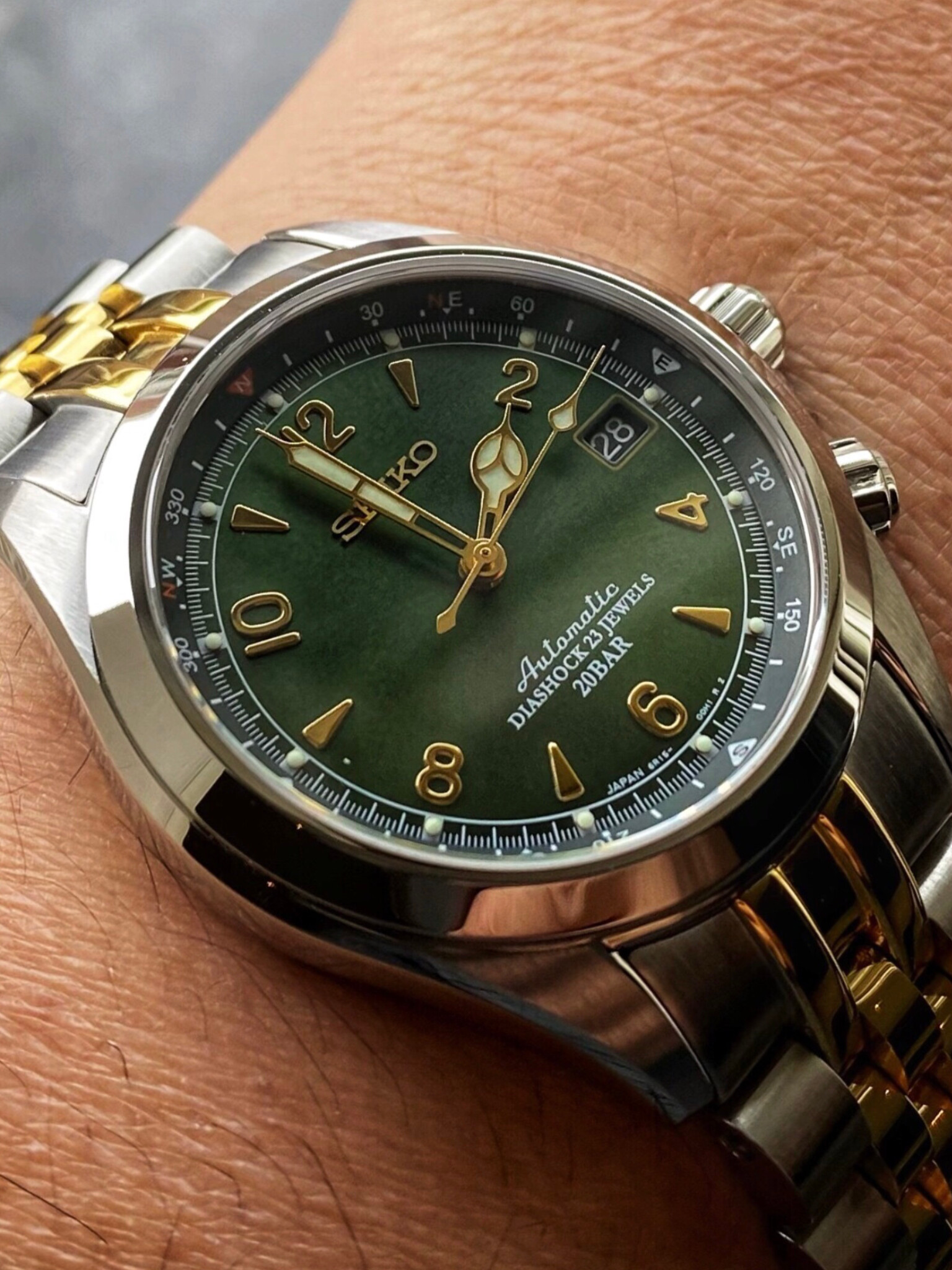

Dank je wel, de mooie Seiko die ik op het oog heb, heeft kaliber 6R35, dus ik ben benieuwd wie daar ervaring mee heeft😀.
Welke Seiko heb je gezien?
Deze Seiko zag ik om de pols van @sat (foto geleend) en sindsdien laat deze Alpinist in het groen me niet meer los😀.
Super keuze! Erg mooi deze groene Alpinist met de kompas-bezel. Hopelijk snel om je pols
Alleen de Alpinist of in deze samenstelling Hans?
Jouw Alpinist met de goud/stalen band is een prachtige combinatie. Met leren band is het natuurlijk ook heel mooi. Ik vind het gewoon een prachtig horloge!
