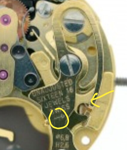

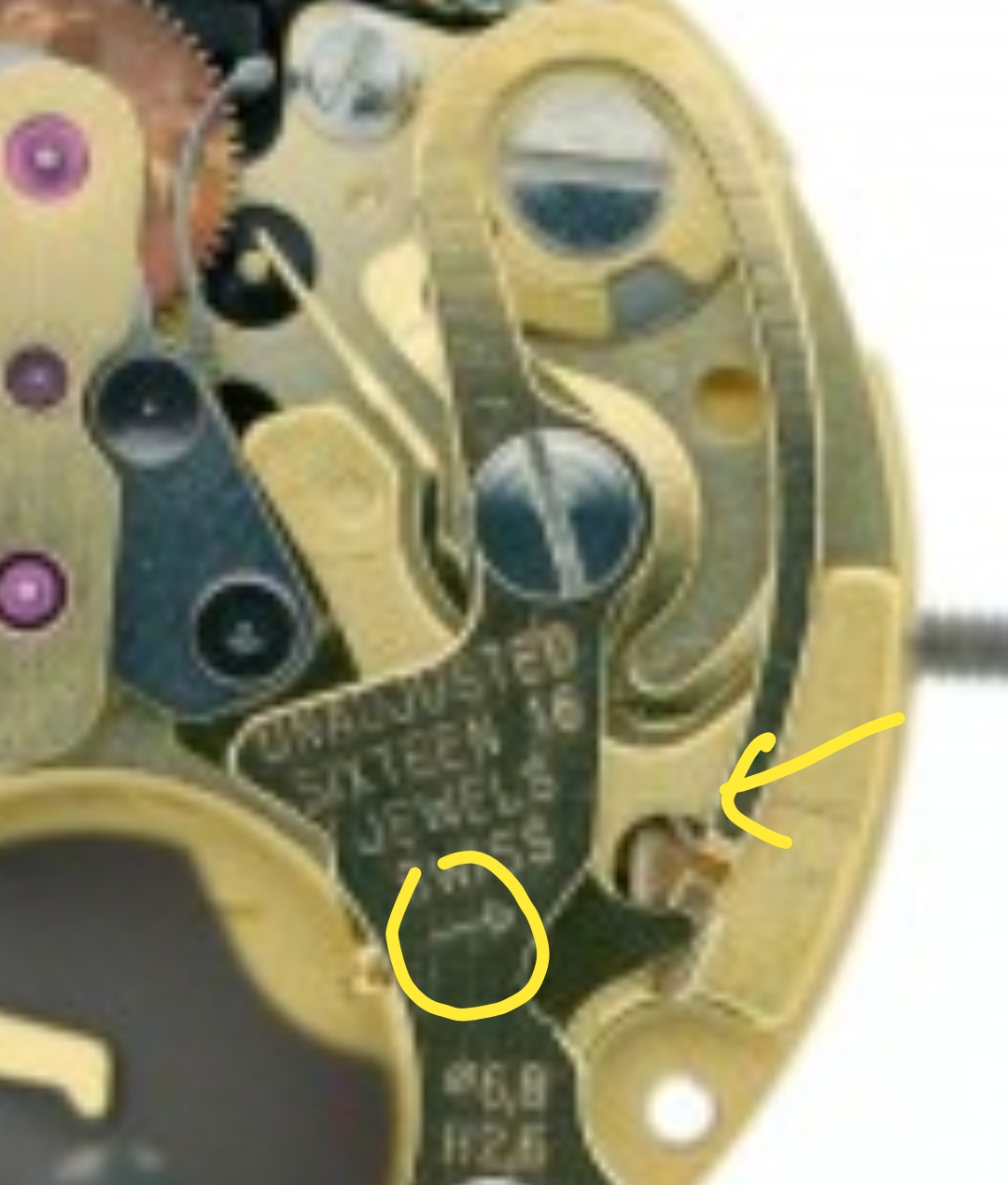

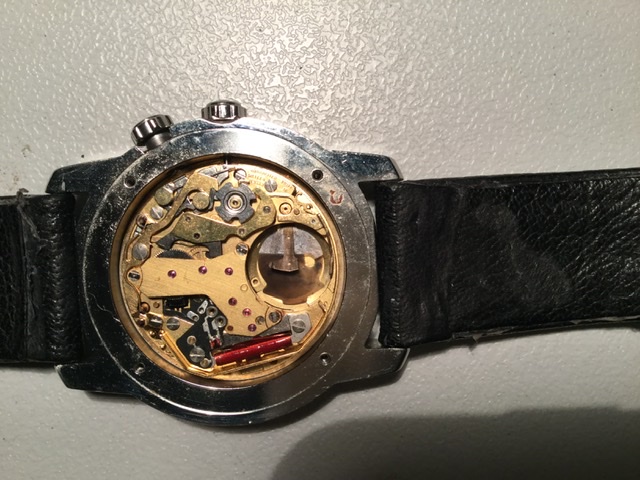

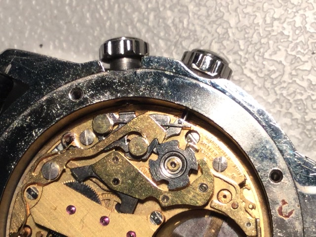

Maar het is niet moeilijk. Druk het palletje in waar het pijltje naar wijst op het uurwerk.

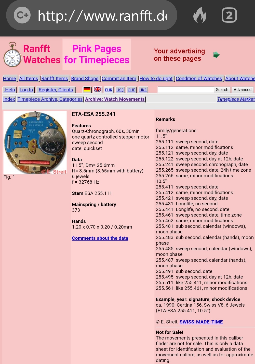

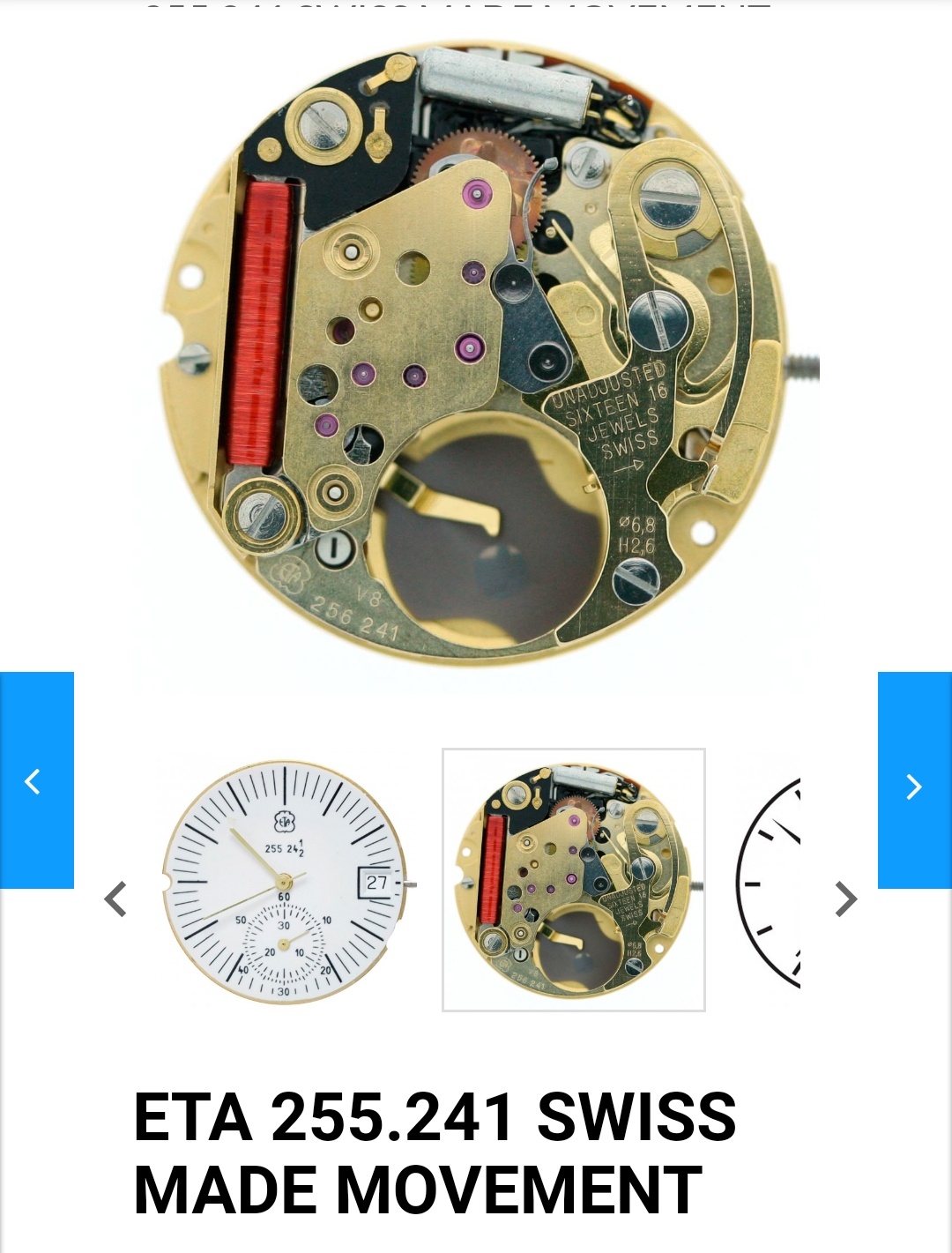

Bijzonder. Blijkbaar zijn er meerdere uitvoeringen. Op Ranfft staat onder het calibernummer onderstaand uurwerk genoteerd. Rechts naast de opwindstift zie je een schroef (bij het pijltje), die je een enkele slag los kan draaien om de stift te verwijderen. Ik denk dat dit bij jouw uurwerk ook zo werkt.
