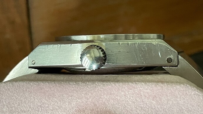

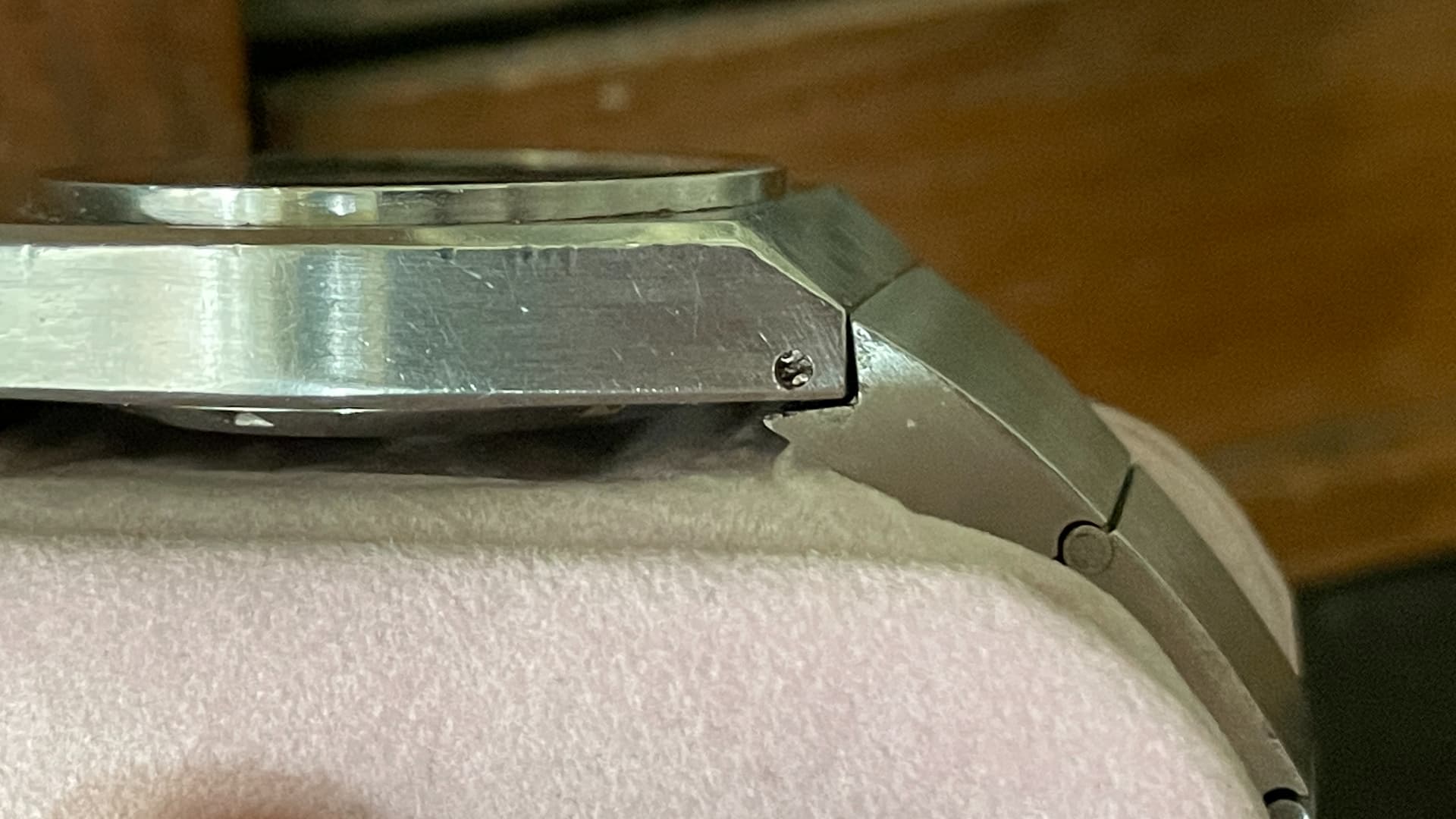

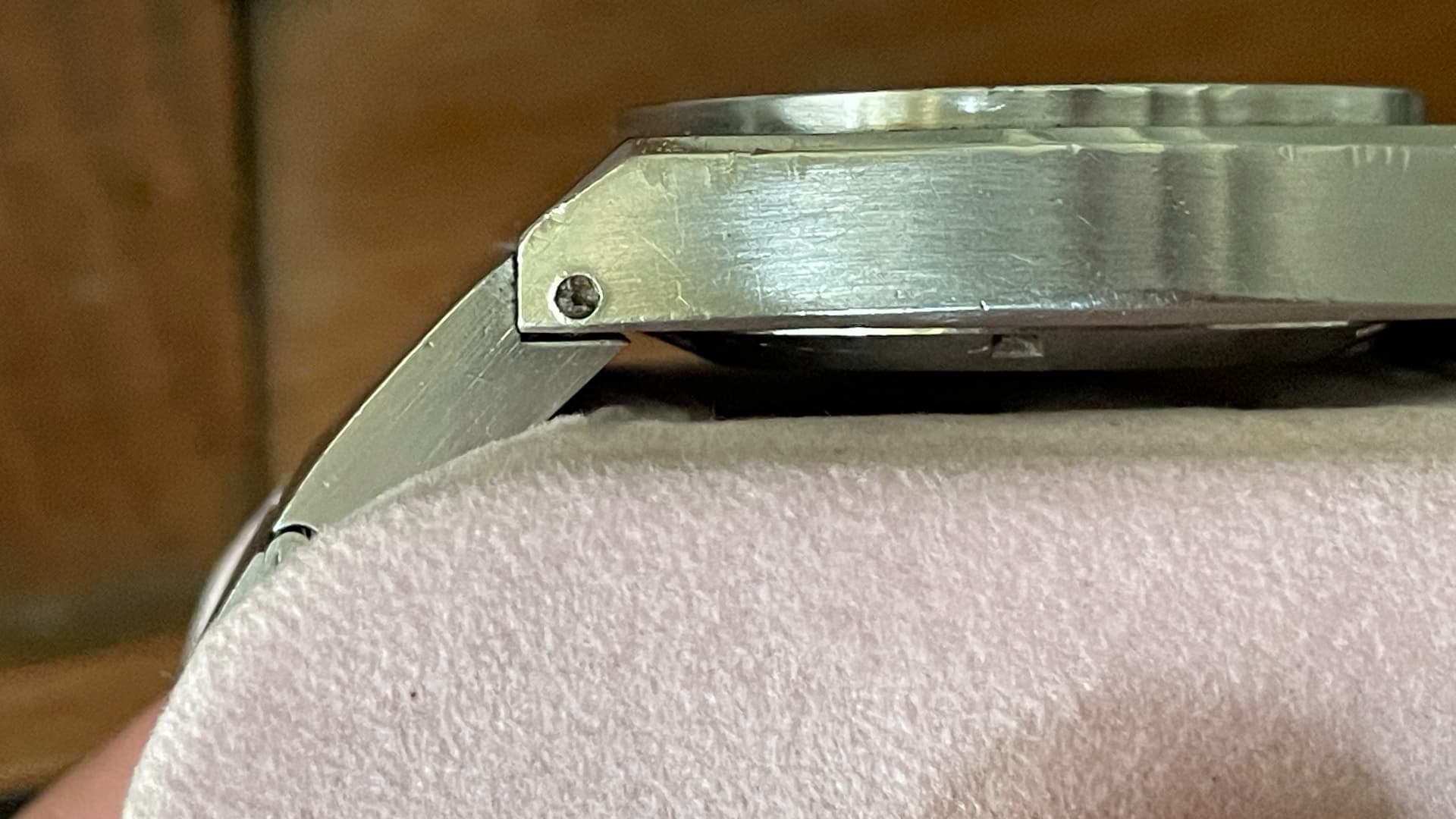

Ik heb deze mooie Eterna in bezit en wil de kast en band opnieuw opmaken. Hiervoor met de band los van de kast en ik heb het met een schroevendraaier geprobeerd maar lijkt muurvast te zitten. Aan de ene kant lijkt een buisje te zijn gebruikt, de band is daar ook niet flexibel, wat wel hoort. Ik weet dus niet heel zeker of het een schroef is, maar ik denk van wel.

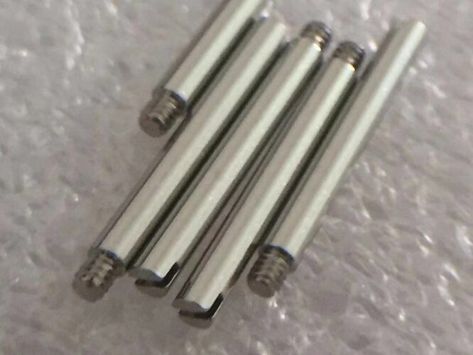

Zo’n schroef zou het moeten zijn:

Uurwerk en glas uit de kast halen en goed heet verwarmen, daarna nogmaals proberen los te draaien.
En niet enkelt t de uiteinden verwarmen maar de gehele lengte van de schroef :pray:
Mini drupje WD40 of betere kruipolie geprobeerd?
Ja. Maar geen resultaat
De eindjes van de schroefjes al eens aangetipt met een fijne soldeerbout? Dit zou eventueel aanwezig loctite moeten kraken.
Fantastisch mooie eterna. Is het een automaat? Mbt het verwijderen van de band van de kast: zijn het niet gewoon push pins ipv schroeven?

Prachtig hè, vind ik ook. automaat ja.
Het zijn geen pushpins maar schroeven zag ik aan de achterkant
Helaas geen beweging, en schroefdraad was al naar de kl’te. Opties?
Soms kan een tijdje in de ultrasoon laten dabberen wonderen doen maar het zijn niet altijd mirakels…
Het grote probleem is het gebrek aan schroefdraad. Ik heb al met een naald wat ‘vlees’ proberen te krijgen, maar de schroevendraaier heeft geen grip, Schroevendraaier zelf ook nig extra scherp gemaakt, maar geen resultaat. Ik ga morgen even langs Dirk Oskam
Dat wordt waarschijnlijk dan uitboren.
