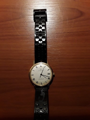

Wie kan mij meer over dit horloge vertellen. Komt uit de jaren 60. Logo van Porsche zit op de band.
Wat wil je weten?
Porsche en Eterna hebben wel samengewerkt, maar die band hoort er bij als een startmotor op een zeilboot.
Even open (laten) maken om te weten wat voor kaliber er in zit.
Gezien de vochtplekken tussen 3 en 7 uur en zonder de onderhoudsgeschiedenis te kennen mag je vermoeden dat het mechaniek water heeft gezien en dus een revisie behoeft.
Edit: zie dat je de goudmerkjes vind en een macrofoto daarvan maakt.
Dat, en vrijwel zeker een massief 14K gouden kast.
Massief is best waarschijnlijk. Het kan ook nog een “Engelse” 9K zijn, die kunnen er afhankelijk van de foto ook meer “donkergelig” uit zien. Het lijkt idd meer 14K maar dat zegt niet alles, dus merkje checken. Deze is 9K:

Nogmaals goed op de achterkant gekeken met vergrootglas staat waterproof op. Verklaart misschien deze vreemde band eraan.
Leuk dat je nog eens terug komt :+1:
De redenatie is niet verkeerd. Maar toch: nee, de band hoort niet bij dat horloge.

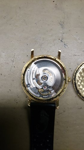

Heb je ook al een foto van het binnenwerk? Om iets aan de hand van het uurwerk te zeggen is wel een goede foto nodig.
Nee nog niet. Ik denk dat ik het best naar amstelveen kan gaan daar zit een verkooppunt van eterna misschien willen zij hulp bieden.

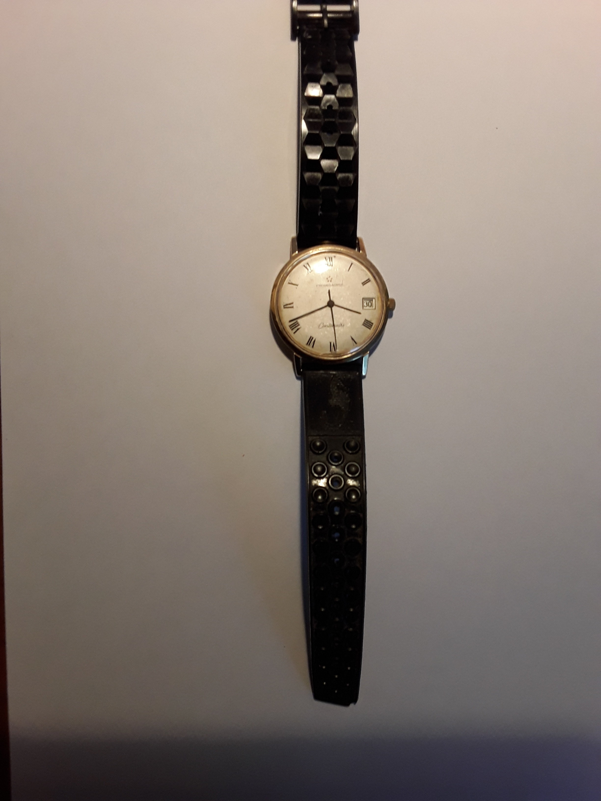

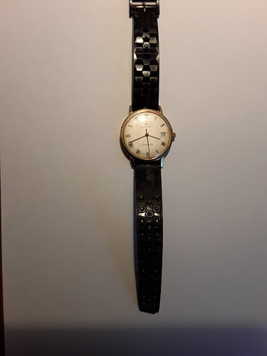

Je foto’s zijn nogal op afstand, waardoor het lastig is om er iets over te zeggen, maar vooruit, ik doe een poging:
Eterna Matic model Centenaire met automatisch caliber, vermoedelijk 1481K (dat kan je terugvinden onder het draaiende wieltje). De rotor is gelagerd (ball-bearing rotor), een uitvinding van Eterna, waardoor de rotor erg soepel loopt.
Waarde sowieso de goudprijs van het gewicht van alleen de kast + € 150 in goed onderhouden staat. Helaas is-ie toe aan een onderhoudsbeurt van minstens € 150, dus kijk maar wat je er op MP voor kan vangen, succes :innocent:

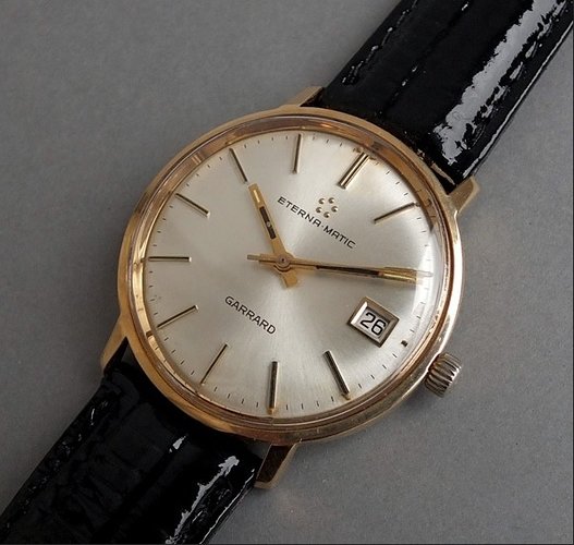

Nav de reacties wil ik toch laten zien dat de eterna weer glimt, voorzien is van een nieuw glas en schoongemaakt is. Nu gaat het de verkoop in en nogmaals bedankt voor alle hulp.
Keurig, die ziet er weer prima uit :+1:
Succes met de verkoop :sunglasses:
Leuk zo’n Eterna. Hij is weer mooi geworden.
Groeten van zijn stalen broertje
Het lijkt er op dat de lug links onder krom is? De prijs die men vraagt op MP zal je niet snel gaan halen voor dit horloge.
Die is niet goed nee .
Ik weet niet wat ze ermee gedaan hebben maar behalve dat de lug uit het lood staat ,lijkt hij ook een stuk dunner.
Dat komt de waarde niet ten goede zeg maar.
