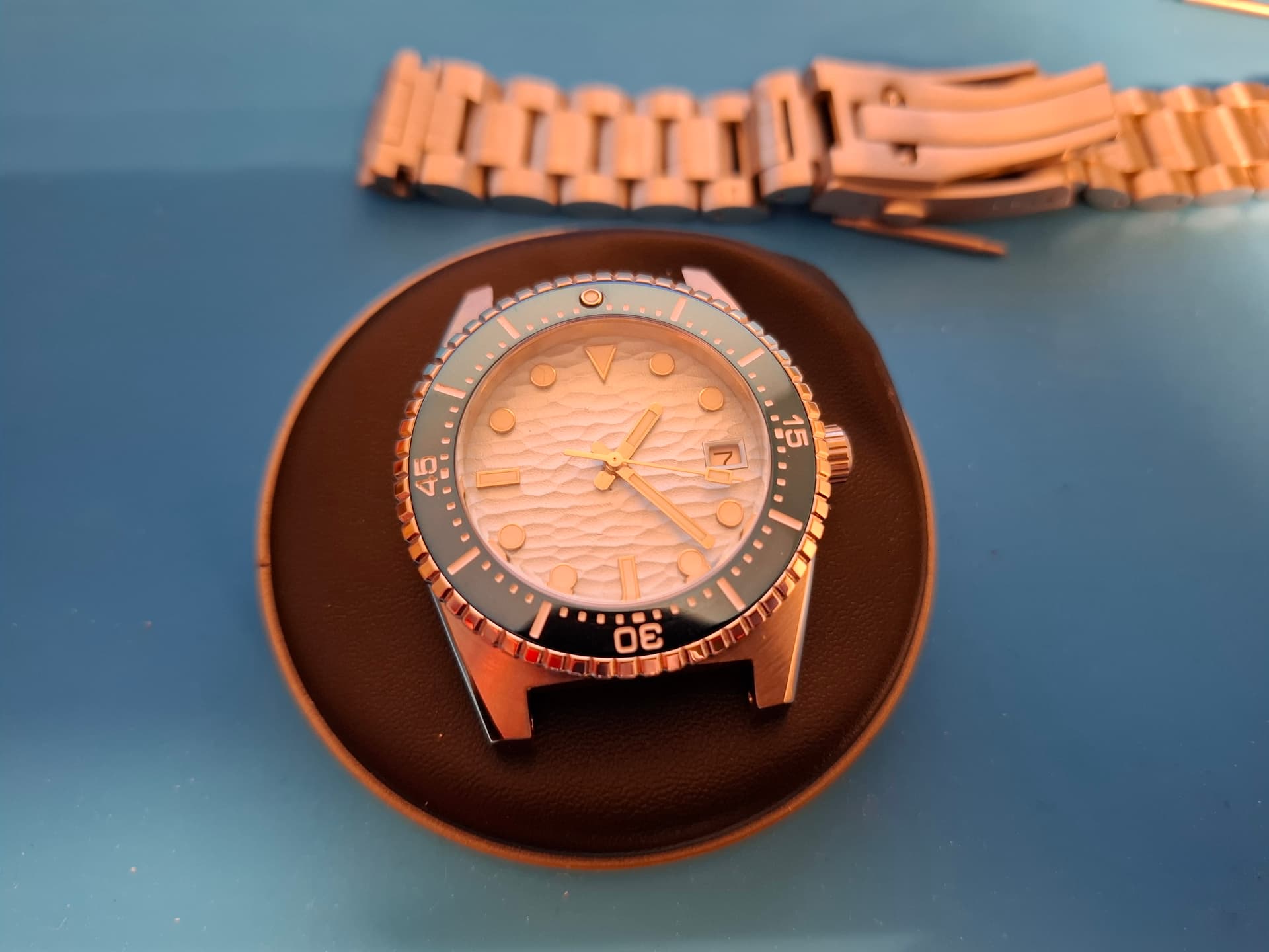

Na een tijdje zoeken op het www om wat spullen bij elkaar te zoeken het een en ander besteld, en afgelopen week kwam het een voor een binnen druppelen.
De onderdelen: een kast en band van Heimdallr, wijzerplaat vanuit China, en wijzers. Daar hoort natuurlijk een werkpaard van een uurwerk in: de NH35a.
Om een idee te geven van wat het kost:
Uurwerk: €30
Kast en band: €92
Wijzerplaat: €8
Wijzers: €6
Totaal: €136

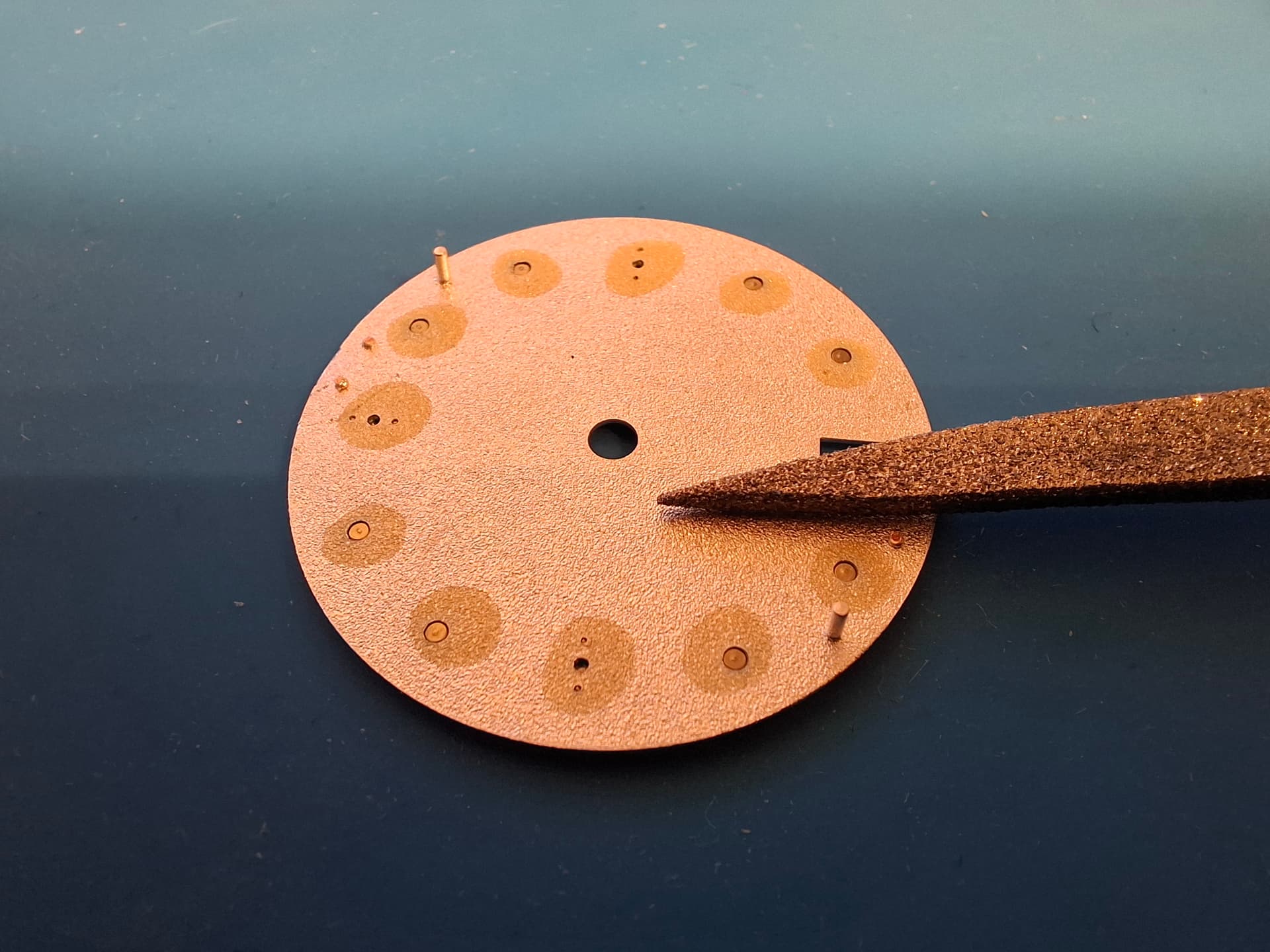

Eerst aan de slag met de wijzerplaat. De 4 van de 6 pootjes moeten eraf, anders gaat het niet op het uurwerk. Kwestie van knippen, vijlen en monteren maar!

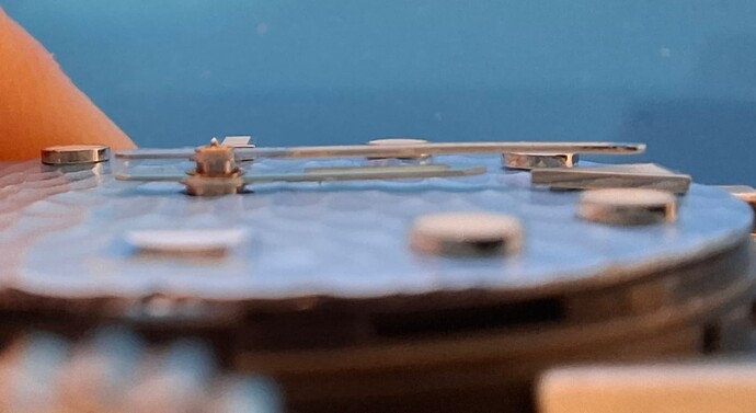

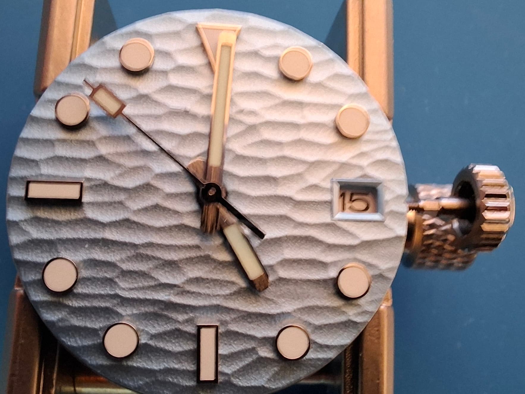

Volgende stap: de wijzers. Bij eerdere builds was dat wat priegelen, maar ze zaten nu zowaar alle 3 bij de eerste poging. Oefening baart kunst blijkt maar weer.

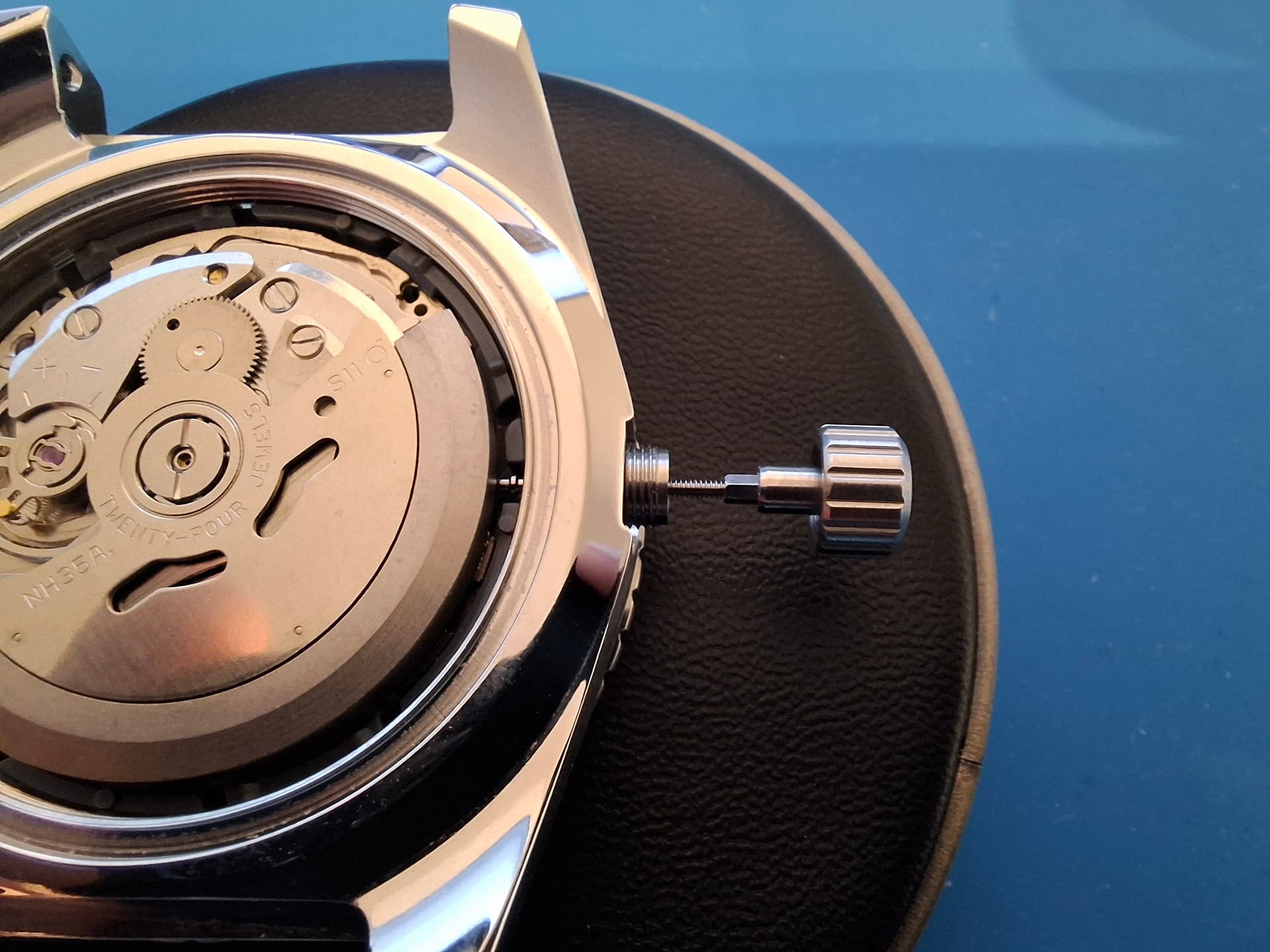

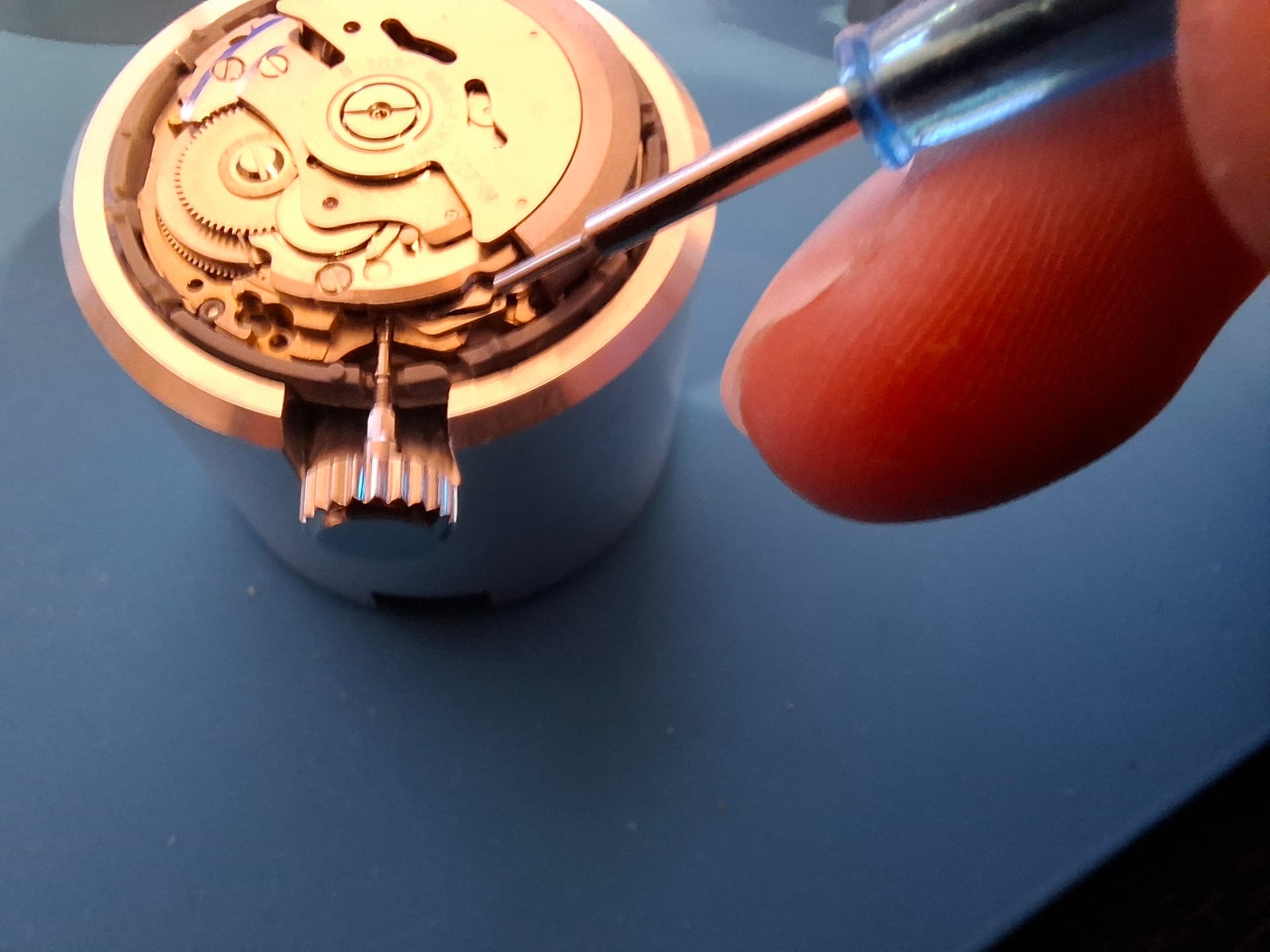

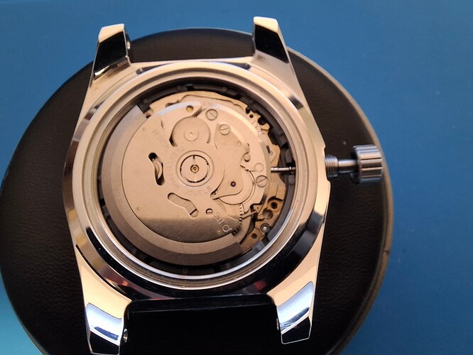

Next up: de stem op maat knippen. Dus, het uurwerk erin en knippen maar. Dat ging iets minder soepel. Gelukkig heb ik reserve stems liggen voor de NH35a, dus ik kon gewoon weer verder.

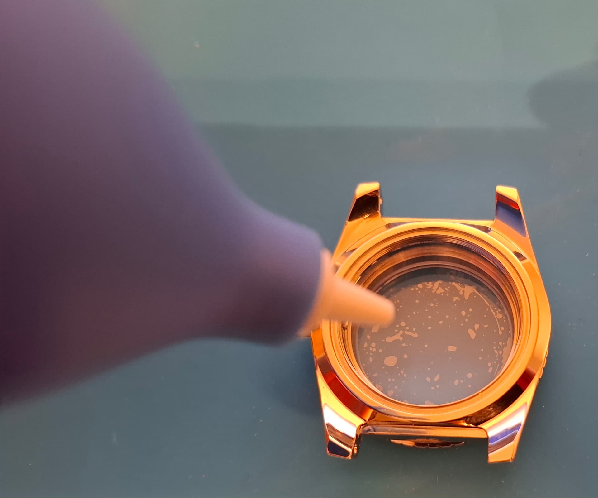

Nadat de stem en de kroon gemonteerd zijn is het een kwestie van demonteren, alles nog een keer schoon blazen en poetsen, alles erin en de achterkant erop.

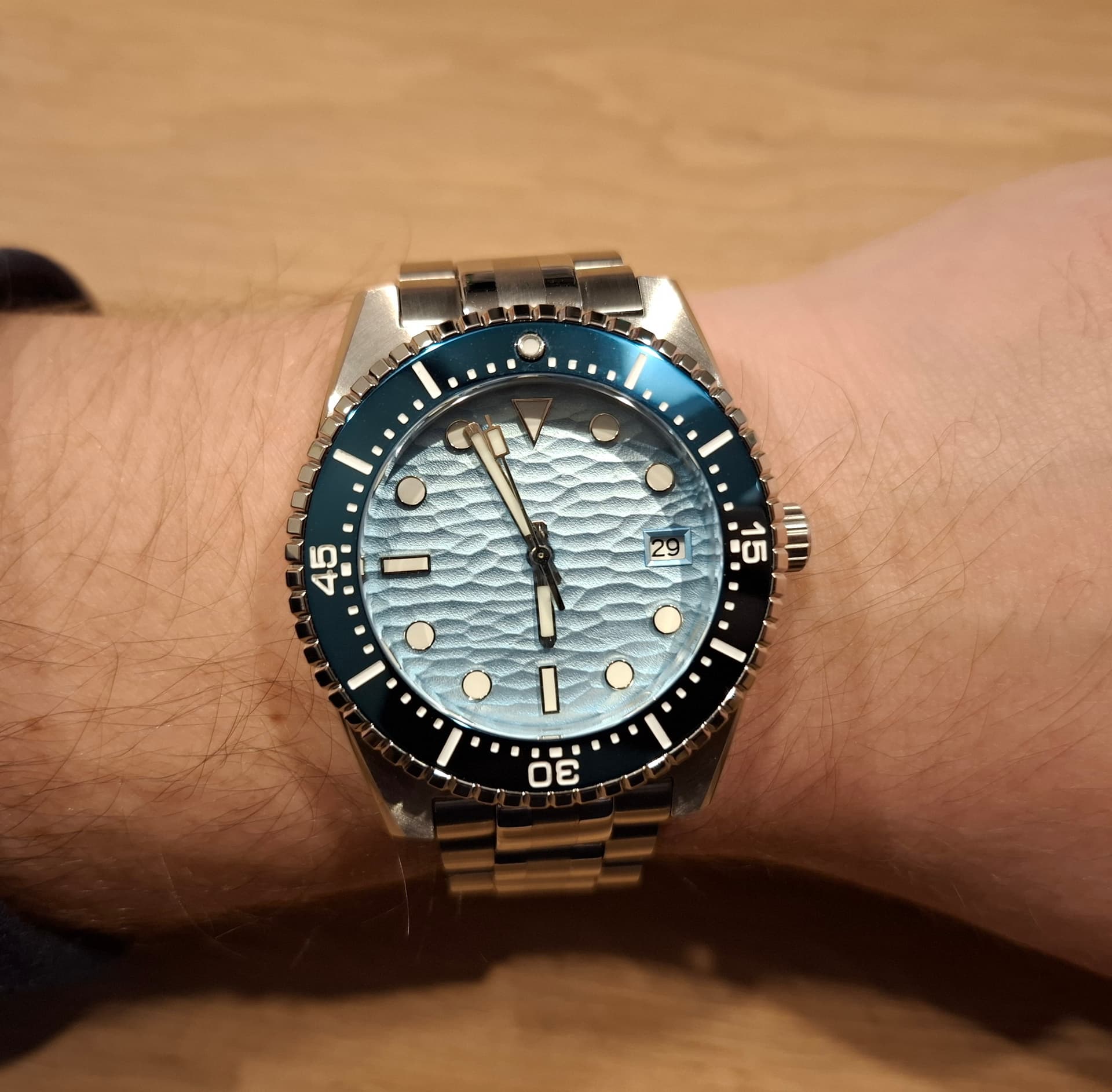

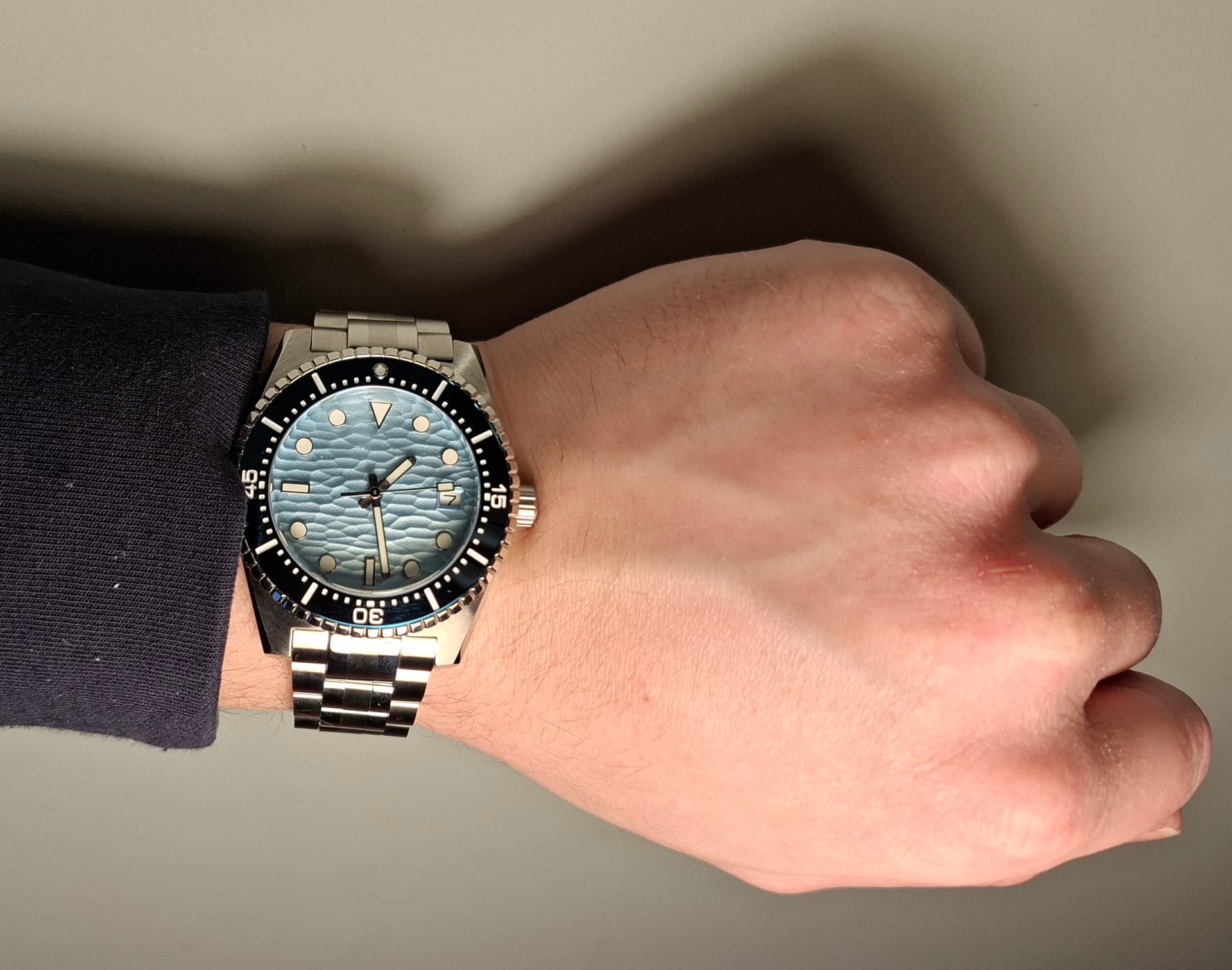

Als allerlaatste natuurlijk nog even de band monteren. Overigens wel noemenswaardig: het is een solide band, met een gefreesde sluiting en zit heel comfortabel. Menig horloge van €1000+ kan hier een puntje aan zuigen.
Het eindresultaat:
