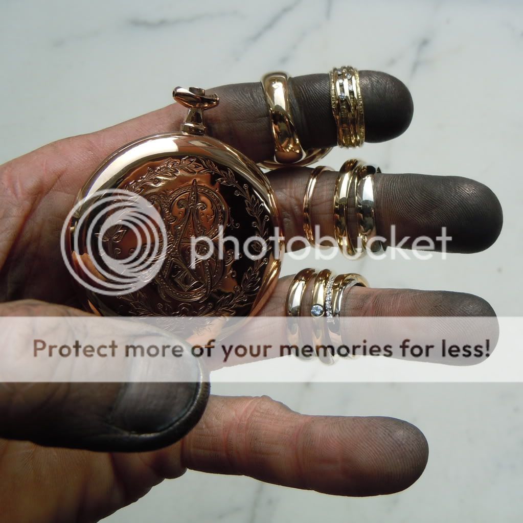

Ooit al eens gepolijst met polijstpasta ?
De nieuwste zwarte uitvoering , speciaal voor zilver …
Als ik daar mee bezig ben en m’n vrouw roept me even in de winkel schrikken de klanten zich rot .

Daar kan ik van meepraten:
btw, op deze foto val’t nog mee…
Schrobben maar!!!
