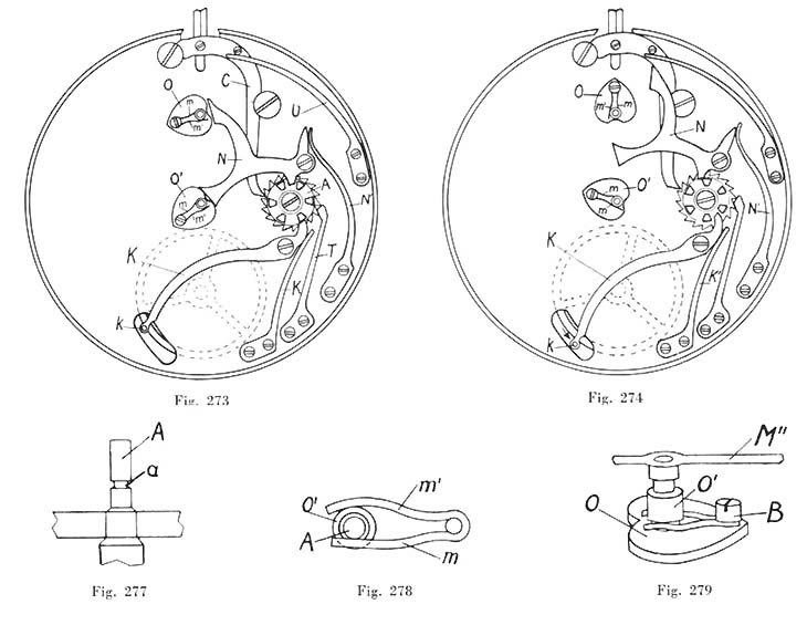

Hoi Arie,
ik ken dit specifieke kaliber niet (1-66 komt in mijn boeken niet voor), maar meestal zit dat “sekondenhart #8002” met een veertje vastgeklemd in een groef op de centrale as, dit sekondenhart werkt middels dit veertje net als een minutenpijp (alleen met ietsje minder friktie)
Als het sekondenhart telkens loskomt is of het veertje kapot/versleten of de groef in de as is versleten.
Vaak is het veertje simpelweg kapot/uit zijn voegen getrokken omdat iemand geprobeerd heeft met een normale presto wijzertrekker de wijzer eraf te halen; hiervoor heb je echter zo’n “plunjertrekker” voor nodig (die drukt met een pennetje op de as van dat sekondenhart, en niet met twee pootjes op de wijzerplaat)
Een plaatje ter verduidelijking:
Groet,
Paul

Ha Paul
Bedankt voor het plaatje Ik begreep al niet waar het veertje voor diende wat onder schroefje B zit maar het klinkt inderdaad heel logisch.
Ik ga het eens bestuderen.
