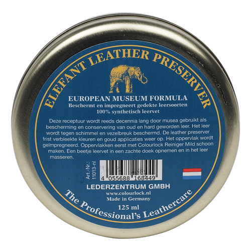

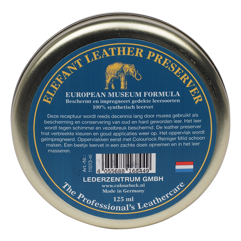

Ik gebruik dit spul voor het interieur van onze auto en voor schoenen. Ook kleurloos maar door de vettige aard kan wat meer open leder wel wat donkerder worden lijkt me.
https://www.colourlock.nl/elephant-leather-preserver.html
