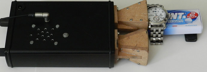

De opstelling ziet er zo uit:
Het horloge ligt op een Smint-blikje, om hem in de juiste positie te krijgen. Het blikje fungeert ook als ā€œklankkastā€.

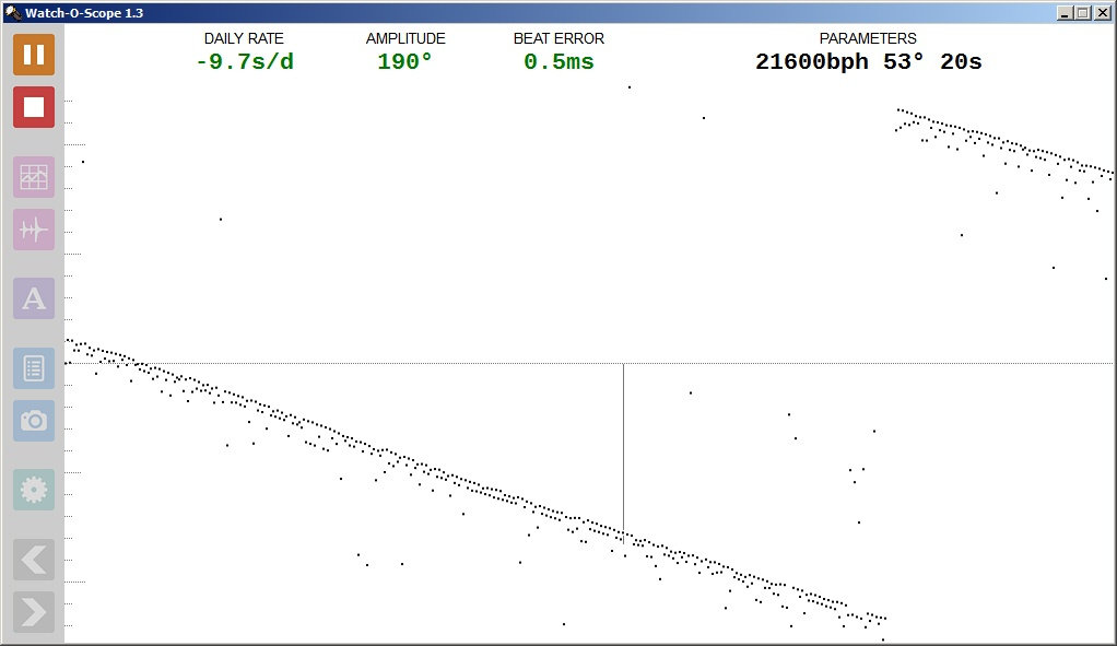

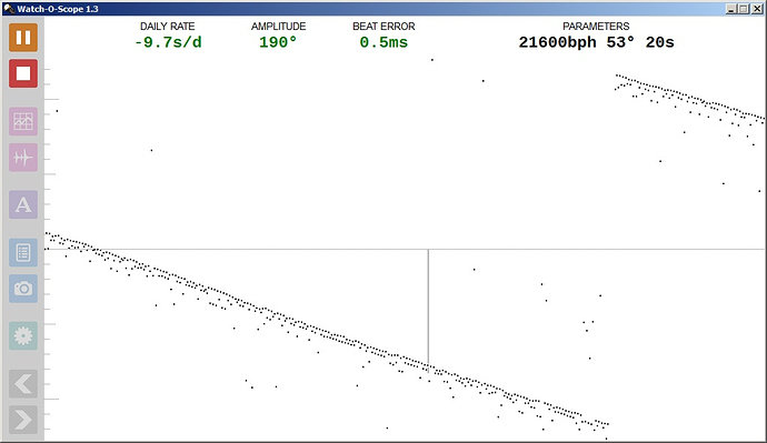

De SARB017 ā€œAlpinistā€:

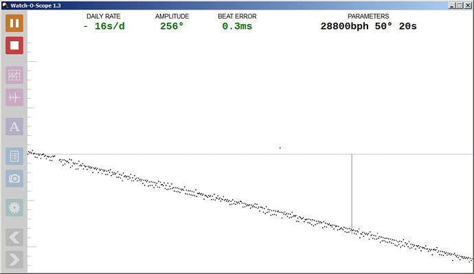

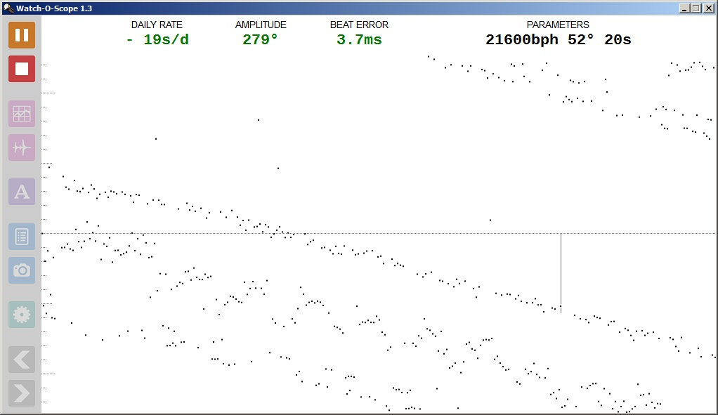

Bulova Accu-Swiss Murren chrono (Sellita SW500):

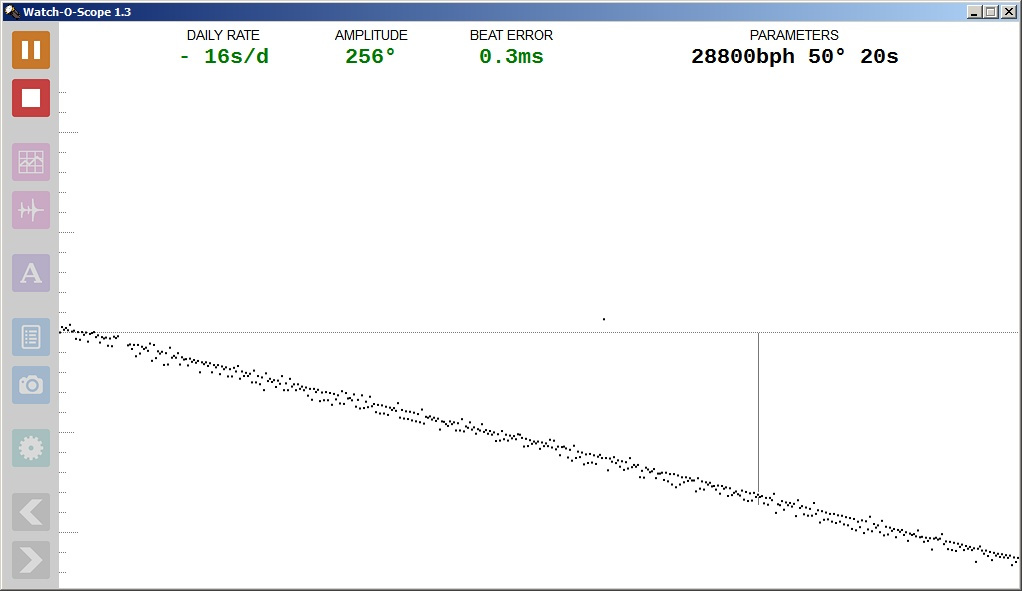

En als laatste de Alpha regulator. Ik vind dit plaatje een beetje raar. Misschien heeft iemand een suggestie wat dit zou kunnen veroorzaken.

EƩn van de ankerstenen geeft deze afwijking.
Op het onderste 'plaatje zie je een kleine afwijking
Die onregelmatigheid zit trouwens ook in de twee andere, echter zeer gering.

Wow! wat een bouwsel :+1:
Lijkt wel een microfoon uit de jaren 30 :grin:
Leuk opgemerkt! :+1:
Inderdaad, toen hadden ze microfoons die voorzien waren van een akoestische hoorn om de gevoeligheid op te krikken. Ik heb dat ook gedaan, om dezelfde reden. Bij vleermuisdetectie telt elke decibel, vooral op grotere afstanden.
Dit gaat zeker verder! Dat Smint-blikje als klankkast gaf me ook weer inspiratie. Misschien ga ik er wel een microfoontje inbouwen. Eens kijken wat dat voor resultaat geeft als ik het horloge er op leg…

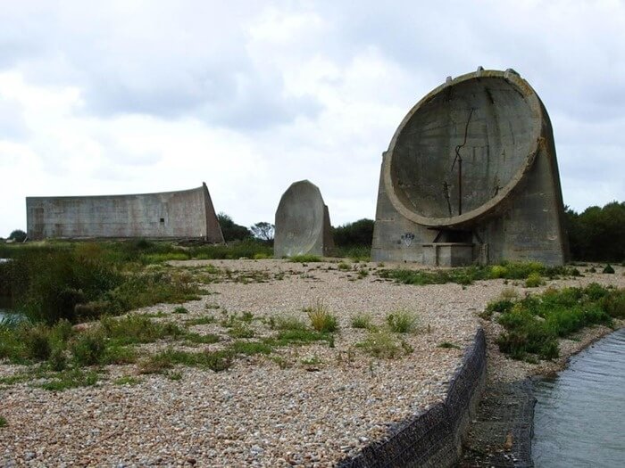

Ha! ja die hoorns had je toen in die tijd.
Zoals de Duitse airplane spotters.
Best grappig, tja, radar was er nog niet :grin:
airplane spotters
Later kwamen de Engelsen met gigantische betonnen parabool 'oren’
om te checken wat ze op de radar zagen. (WOII)
Maar ja, dat is dan weer luisteren in het heel groot, Indrukwekkend.
Afbeelding voor educatieve doeleinden
Leuk idee! Lijkt wel dat er op alle drie de signalen wat ā€˜ruis’ zit, maar daar is misschien te wijten aan de hoge gevoeligheid van de microfoon?
Klopt! Dat is omgevingsruis. Daar moet ik dus nog wat aan doen.
Die Alpha heeft ook een behoorlijke beat-error.
Als ik dat zie zou ik die eerst proberen weg te werken en dan nogmaals kijken hoe de lijntjes erbij liggen.
Just my 2-€cents…
(Maar zo heb ik onlangs een balans van een Seiko 7s26 om zeep geholpen).
Dat is dus de volgende stap: wat doe je daar aan? Weer iets om uit te zoeken dus. Eerst maar eens zien hoe ik de kast open krijg, het is geen klikdeksel of inschroefdeksel.
Als het openen gelukt is: de balans heeft 2 ā€œpootjesā€. De ene verstel je de afwijking mee, de + en - zogezegd, de andere moet je in pincipe vanaf blijven. Maar heb je een beat error, dan moet je die bewegen om de error te minimaliseren.

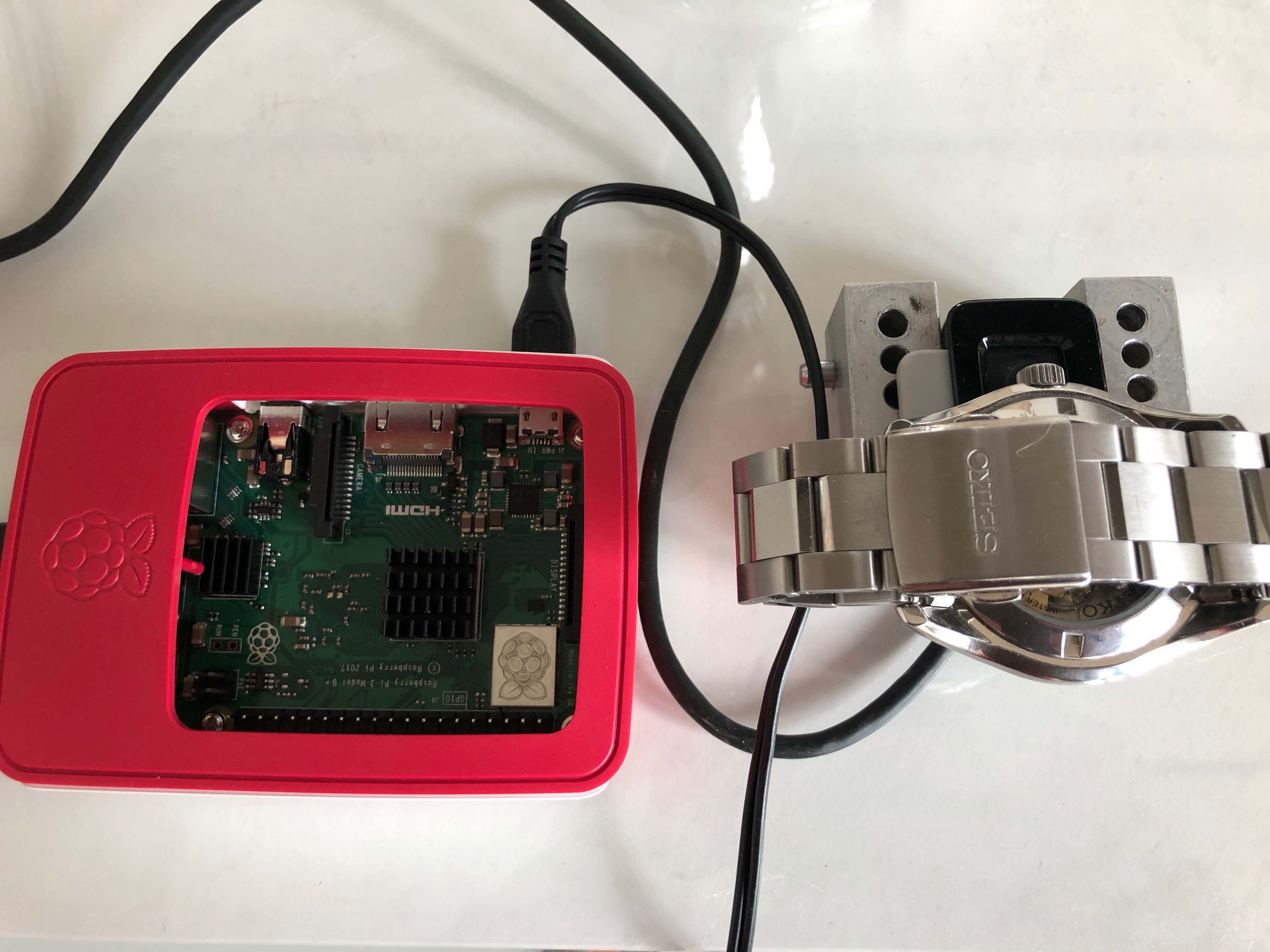

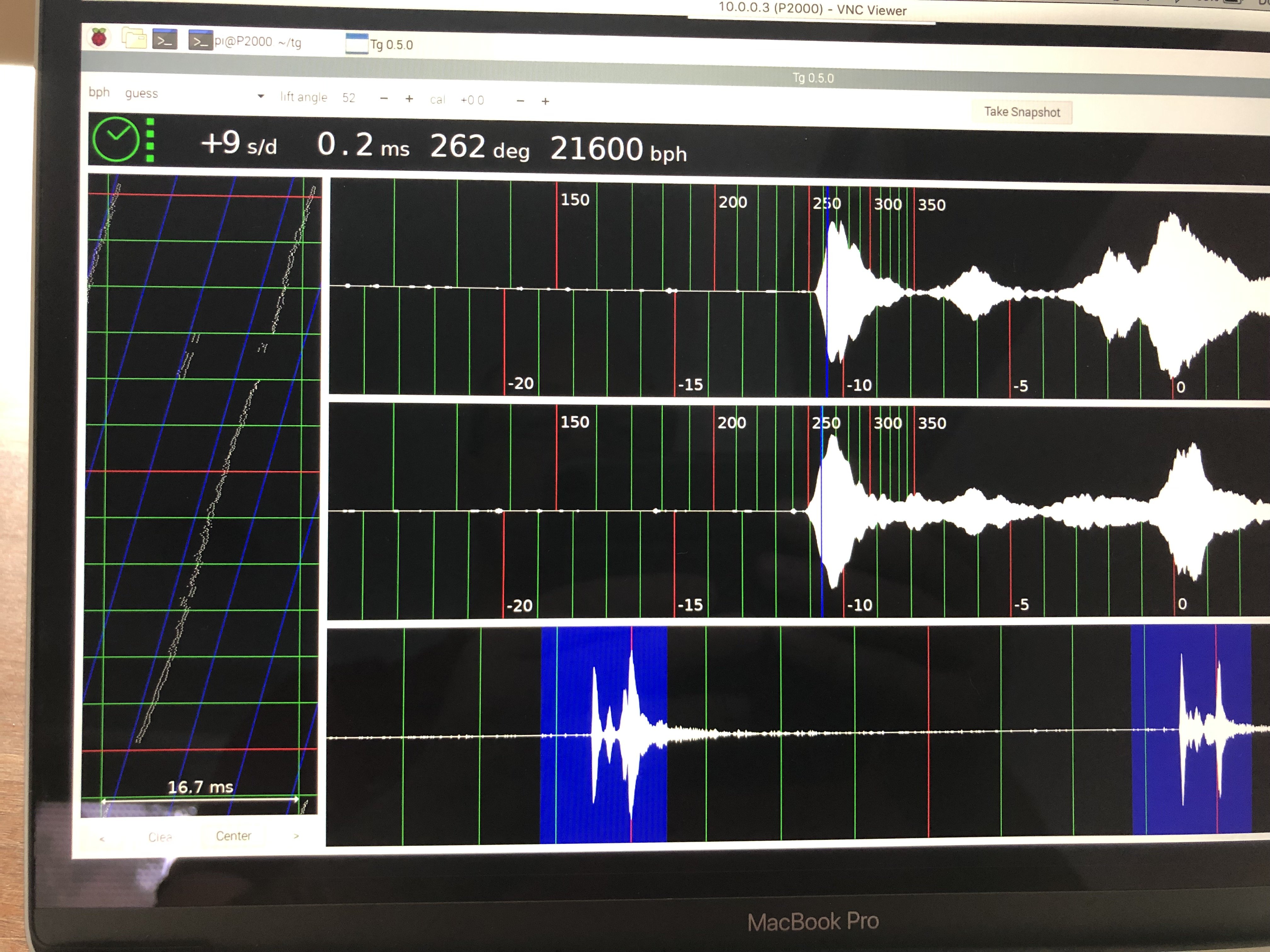

Niet met dezelfde hardware, ik doe het zo:
RaspberryPi icm een oude MS webcam (met ingebouwde microfoon) en de software ā€˜tg’ (link)
Tnx!
Ik zie dat er ook een Windows versie van is, dus die ga ik proberen.

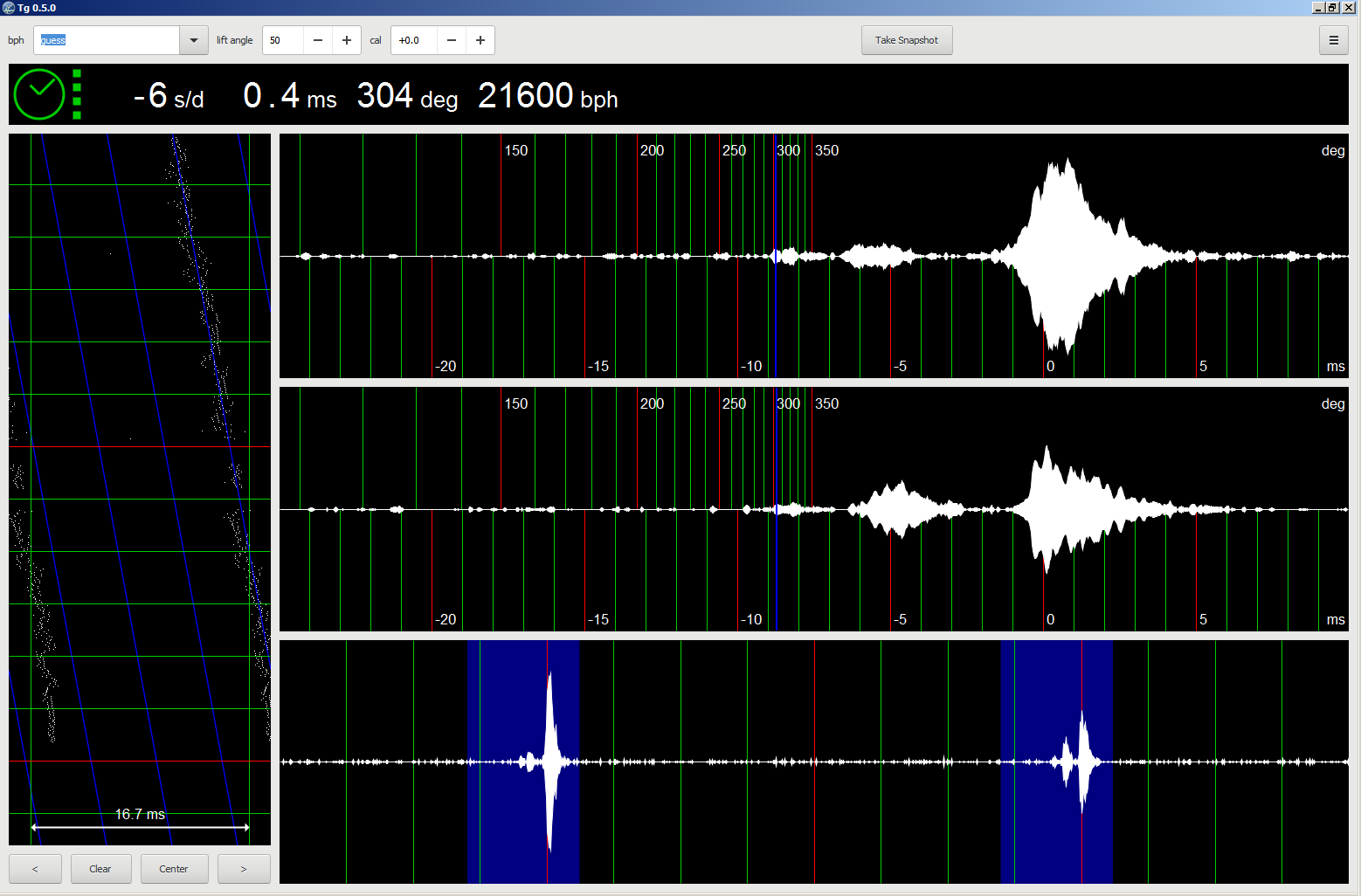

De beat error op 0.8s gekregen en en passant ook de daily error op -6s ingesteld.
Dank voor de adviezen!
Dat klinkt prima, een hele verbetering.
De grafiek nu ook beter?
Even gedaan met Tg. Watch-o-Scope kon er om voor mij onduidelijke redenen even niets mee.
Geen strakke lijn, maar wel beter dan vorige keer:
