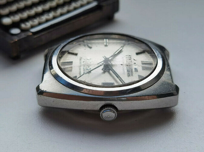

Stel dat je (hypothetisch) een horloge koopt uit de jaren 70 met slecht of bekrast facet glas is het dan mogelijk om een vervangend glas te vinden? Of kan je ook vloeken in de kerk en het glas vervangen door een gewone saffier 37mm (bijvoorbeeld)?
Twijfel over de aanschaf van een horloge met krassen op het facetglas, maar als het redelijkerwijze te vervangen is, dan zou ik dat vervangen. Gaat om een Technos uit de jaren 70. (Niet precies dit model, maar ter illustratie een facet glas voorbeeld)
