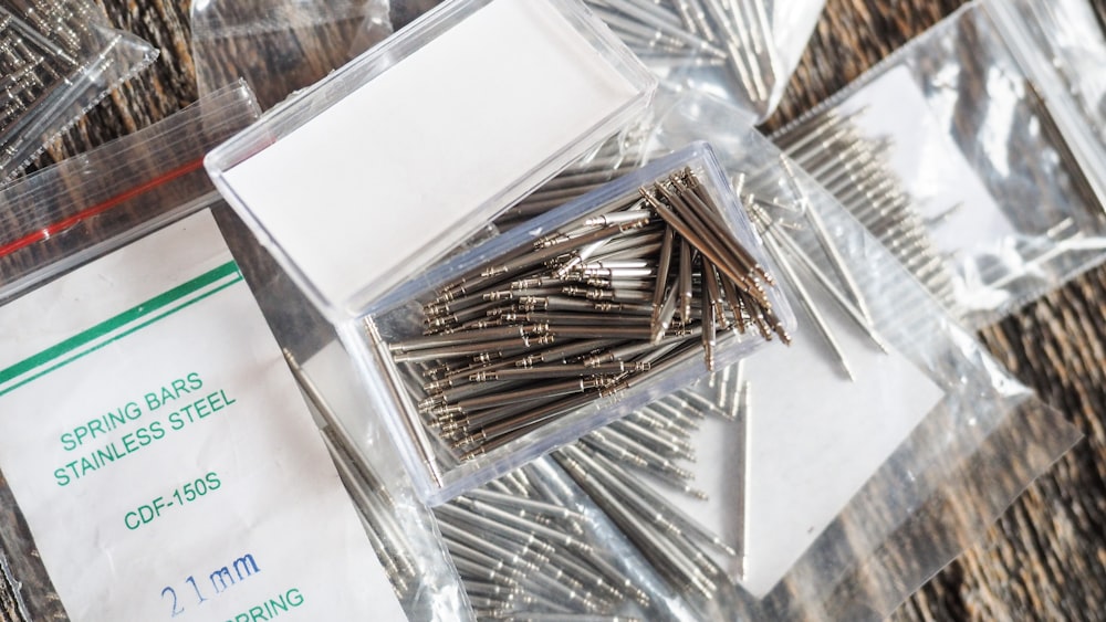

Nop, gelukkig nog nooit. Wel es een doosje uit china besteld, maar die vertrouwde ik toch niet, dus dan maar die v dehorlogebandenspecialist gebruikt.

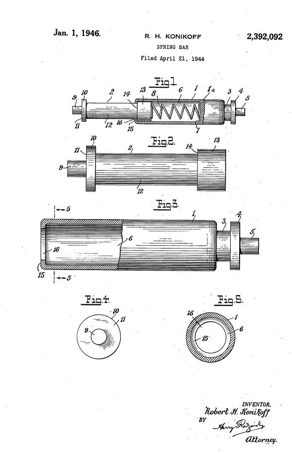

Wisten jullie eigenlijk, dat er 100 jaar geleden al patent is genomen op dat simpele systeempje? Ik kwam het via WFWF and TZ forums op het spoor, interessant leesvoer!
Yep, leuk artikel idd.

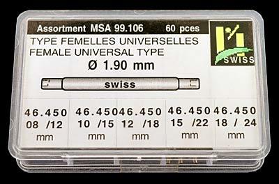

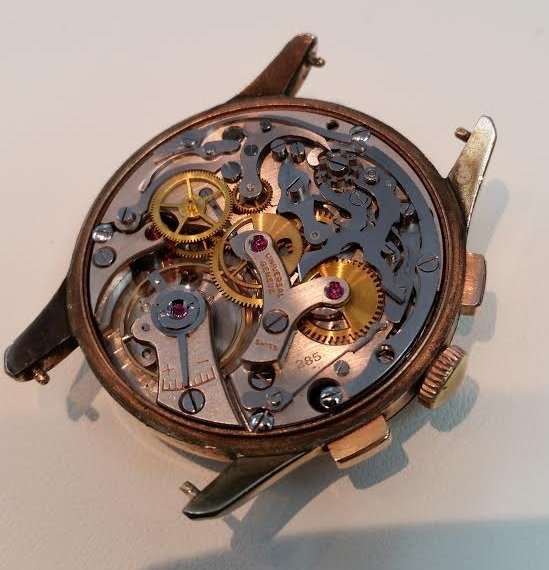

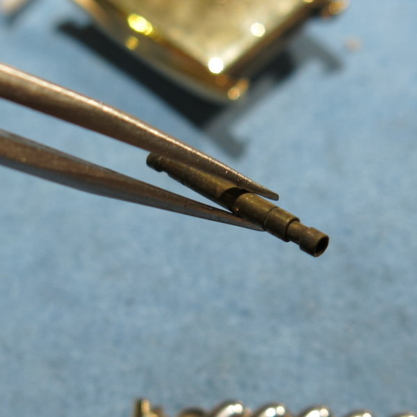

Dan heb je nog een andere variant van springbars. Meestal bij de hele oude uurwerken.
De Female springbars.
De kast heeft vaste pinnen op de lugs
Deze Female springbars moet je dan gebruiken
Ik heb goede ervaringen met bovenstaand merk voor allerlei springbars. Ik zou eens moeten kijken hoeveel ze kosten bij mijn leverancier.
