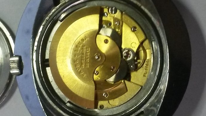

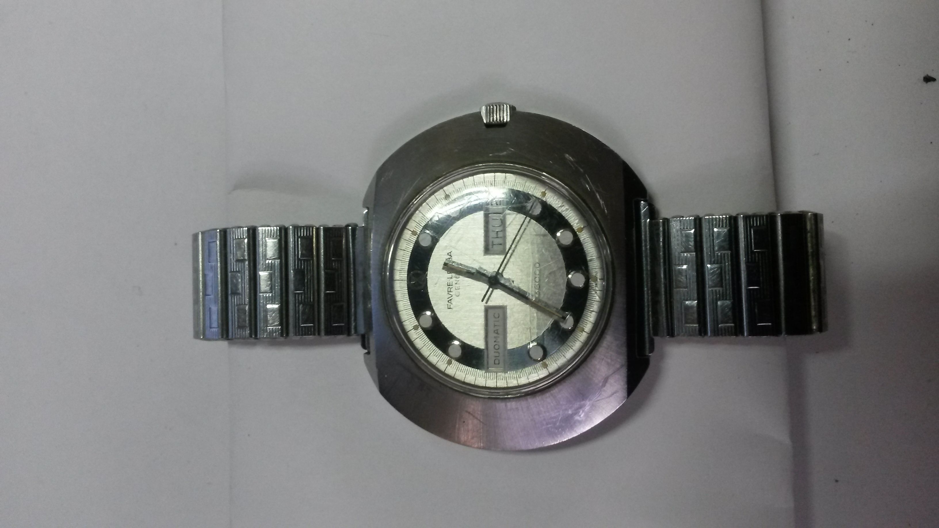

Favre Leuba Duomatic, grote wijzers lopen slecht
Ik heb ooit een Favre Leuba klokkie op een rommelmarkt gekocht. Omdat ie er wel geinig uitzag. De secondenwijzer loopt netjes en gedurende de hele gangreserve. Alleen de minuten- en urenwijzer lopen slecht of helemaal niet mee.
Enig idee hoe dit komt en of het te verhelpen is?
Het is een FL1164 binnenwerk.
Waarschijnlijk een slechte minuutpijp klemming. Dat komt veel voor bij vintage horloges. Als je de wijzers verzet, voel je dan enige wrijving ? Of gaat dat opvallend licht ?
Het lijkt me “normaal” maar een echte referentie heb ik niet.
Opvallend is dat de wijzers een paar minuten meelopen als ik de grote wijzer op de 12 plaats. Soms dus maar een paar minuten en soms ook met strubbelingen een minuut of 20. De secondenwijzer loop daarentegen erg netjes slepend rond.
Zoals Scudo zegt lijkt me ook het meest logische met de klacht die je schetst.
Wijzerklemming staat te licht, de wijzers worden dan niet goed meegenomen en geven dan geen juiste weergave.
Dit is te verhelpen door de minuutpijp iets in te knijpen.

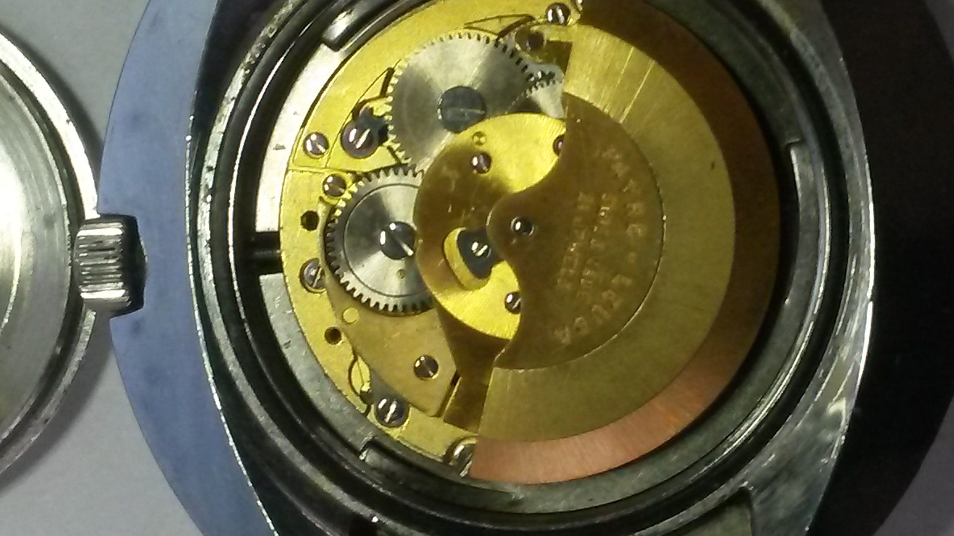

Meestal is dat het geval, maar ik denk dat het hier om het rad op het derde wiel gaat.
Zie: “Vraagje over het derde wiel van een Favre Leuba”.
Daar is een rondsel aangebracht die met klemming werkt of met een thixotroop vet wordt gesmeerd om door middel van wrijving het rondsel op de as zoveel weerstand te geven dat de wijzers enz. bewegen.
Indien nodig leg ik even uit wat thixotropie inhoudt.
