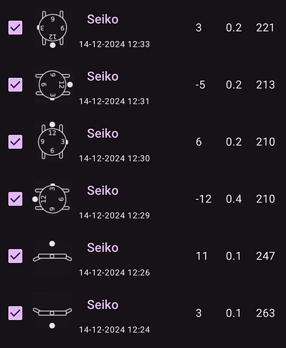

graag hoor ik jullie mening over hoe mijn horloge afgeregeld is. Het uurwerk is een seiko 6r15 dat voor afregelen 0.5ms beat error had en in de dial down positie zo’n 20 seconden voorliep. .
Hoe heb ik het gedaan?

Dit zegt werkelijk helemaal niets. Het zegt enkel, dat je horloge redelijk op tijd loopt. Maar niet hoe goed het loopt. Op zich wel netjes afgeregeld, daar niet van.
Hij trekt kaarsrechte streepjes, als je dat bedoelt.
De amplitude lijkt me laag of hoort dat zo bij de 6R15 ?
meer kun je wensen toch bij dit uurwerk ![]()
Iets aan de lage kant, hij krijgt binnenkort ook een service. Niks schokkends voor een 6r15 ![]()
