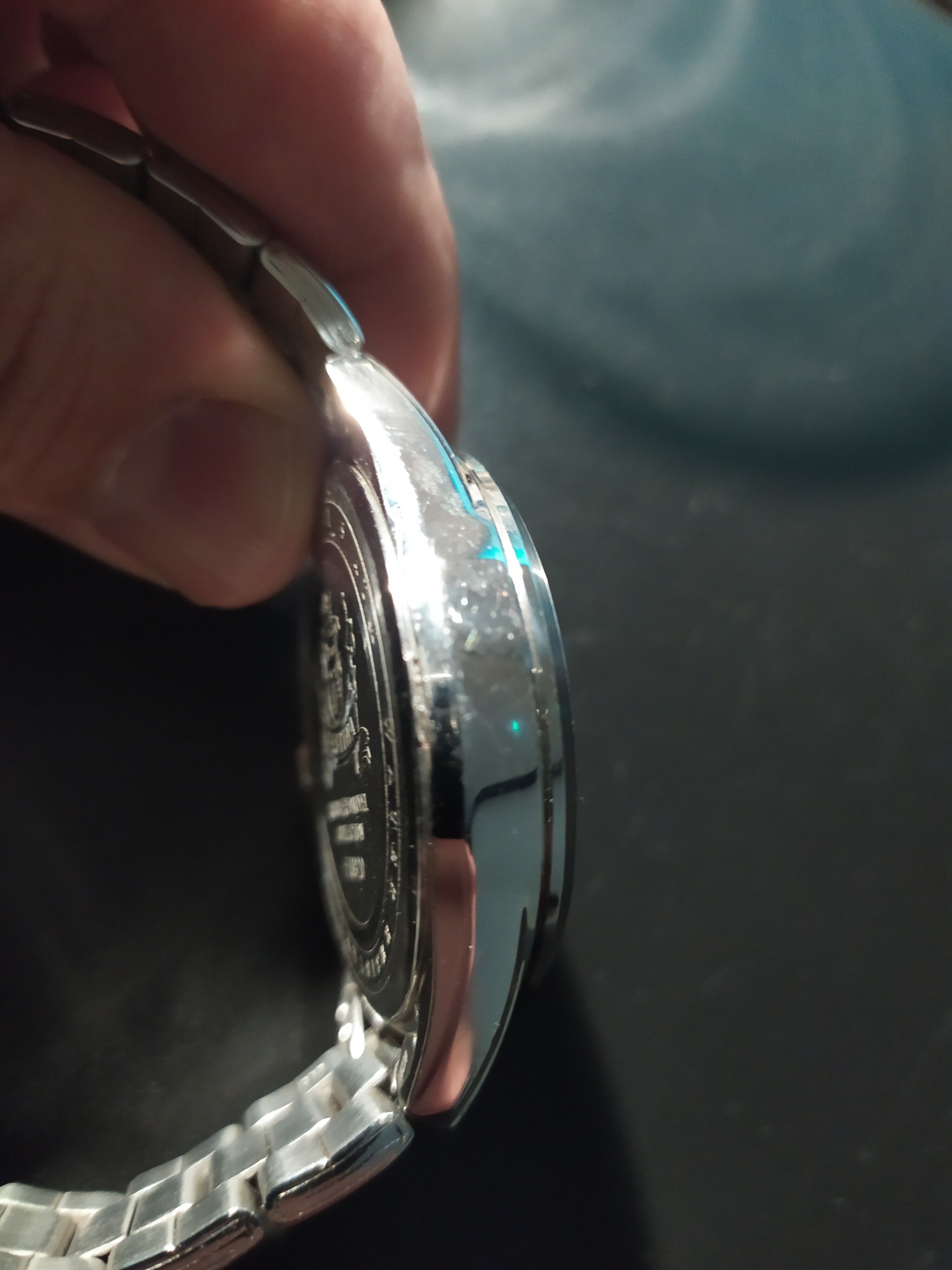

Heeft iemand een idee hoe ik het deksel van een Festina horloge krijg ?

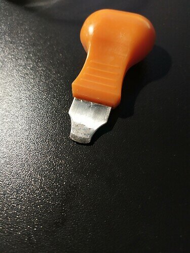

Ik zou denken aan de zijkant met iets tussen het deksel steken maar dit lijkt maar niet te lukken.

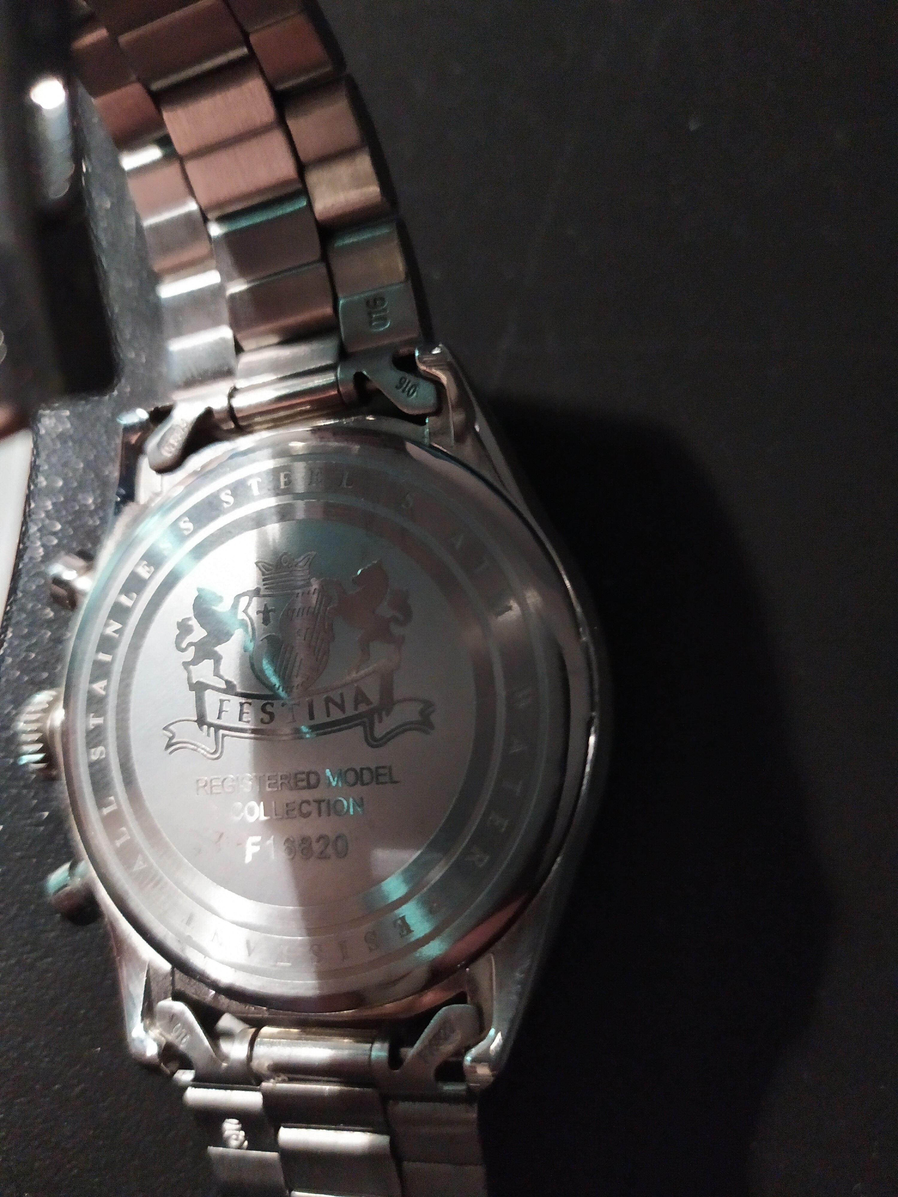

Zie je geen kleine holte onder het deksel zitten ter hoogte van de band-aansluitingen?
Heb een holte gevonden en zo het deksel eraf kunnen klikken.
Batterij vervangen maar nu wil het deksel er niet meer op.
Heb het al op alle mogelijke manieren erop en ook vastgeklikt maar telkens komt het terug los.
Iemand een idee hoe ik dat oplos?

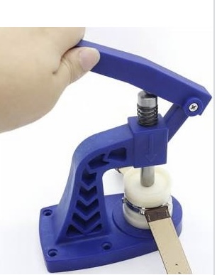

Waarschijnlijk heb je dit nodig om het in een keer vast te kunnen drukken.
afbeelding
Bedankt voor de info.
Ik zal eens bij de horlogemaker binnenspringen om het deksel er laten op te zetten.
