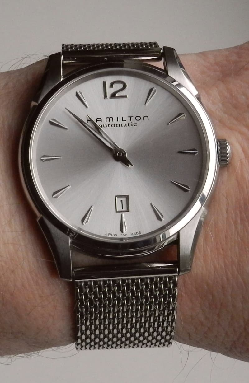

Mijn Jazzmaster liep er zomaar ineens anderhalve minuut per dag uit.
Voorlopig even een raadsel dus openmaken en even draaien aan de regelaar. Die bleek een regelbereik te hebben van ongeveer +/- 15 seconden per dag, dus dat was geen oplossing.

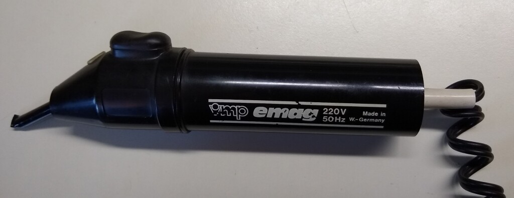

Dit ding ooit aangekocht om de koppen van mijn bandrecorder te demagnetiseren. Al decennia oud dus (ook te zien aan de 220V netspanning), maar hij doet het nog wel.
Voorzichtig: uurwerk hacken, op afstand inschakelen, benaderen en demagnetiseren, langzaam weghalen en dan pas weer uitschakelen om transients op het escapement te voorkomen.

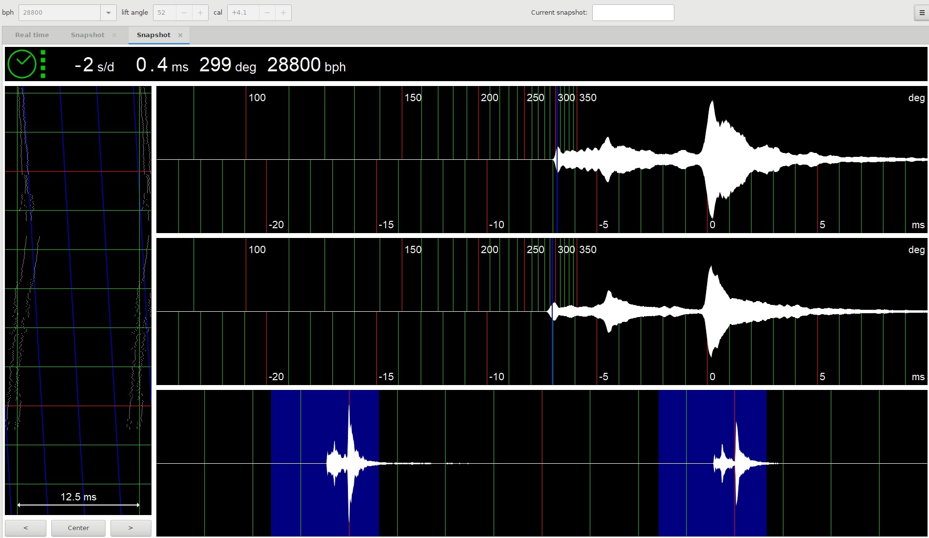

En presto:
Different koek :wink:

De gebruikte software is een open source Windows app, Tg 0.5.0 (https://tg.ciovil.li/).

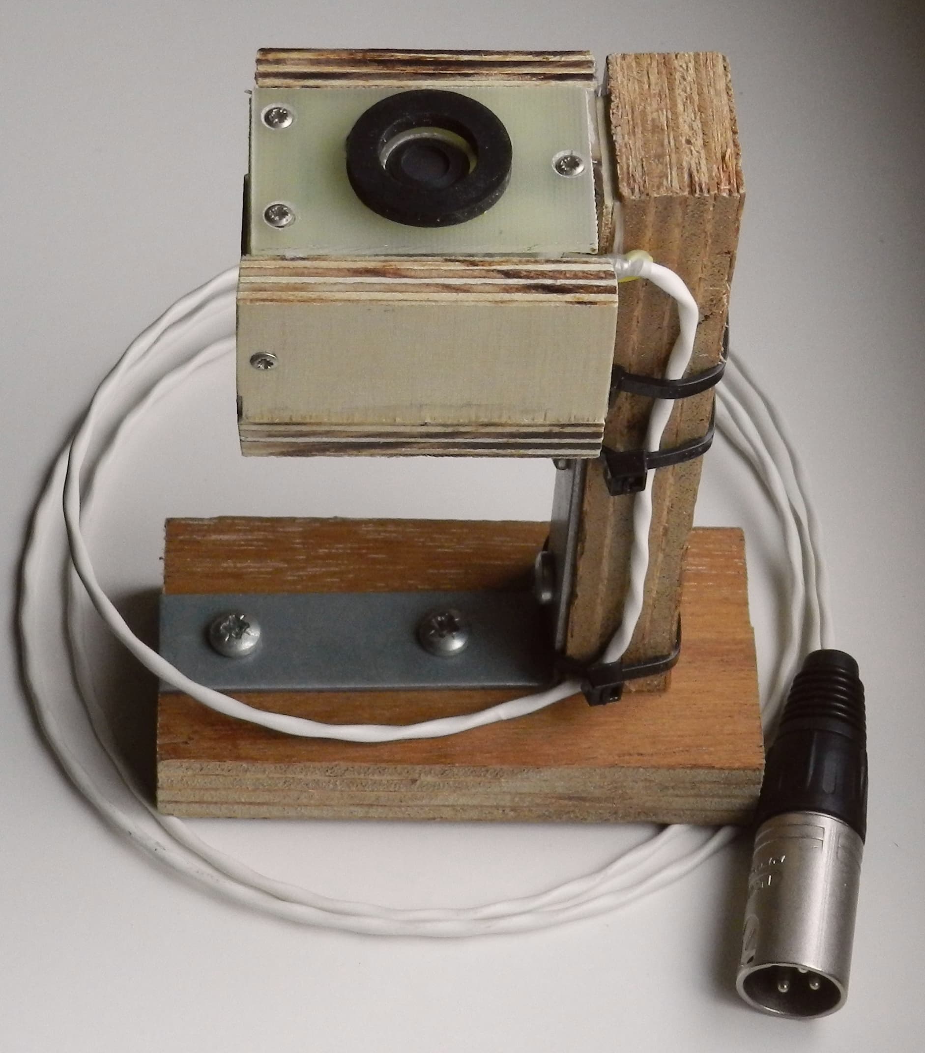

Als sensor:
Homebrew, een electret microfooncapsule bovenin. In combinatie met een Focusrite Scarlett 2i 2nd generation audio interface. Die heeft een eigen klokgenerator zodat de timing wat stabieler is dan met een moederbord audio interface. De Focusrite gebruik ik normaal gesproken om vleermuizen te spotten maar hiervoor dus ook prima bruikbaar.

De dikte van die rubber ring (die zit er om omgevingsgeluiden te dempen): 3mm.
