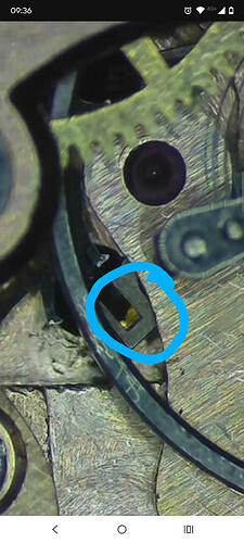

Denk dat een ankerpallet verschoven is of los zit. Veroudering van de lak waarmee hij gefixeerd zit.
Controleer je door de balans eruit te laten en het anker voorzichtig op en neer bewegen. Er moet elke keer een tand vrij komen.
Volgens mij ook. Op de foto lijkt er een verschoven.
Ik zal even goed kijken. maar het is een witte juweel ?
Een robijn rode.
In onderstaand filmpje zie je het onderdeel (anker of pallet fork). Anker vormig en met twee robijn rode juweeltjes.
Minimaal één lijkt er bij jou niet ver genoeg aangedrukt te zitten.

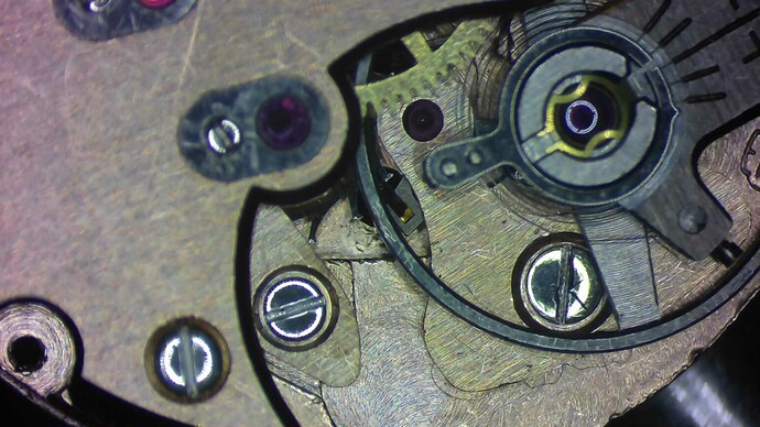

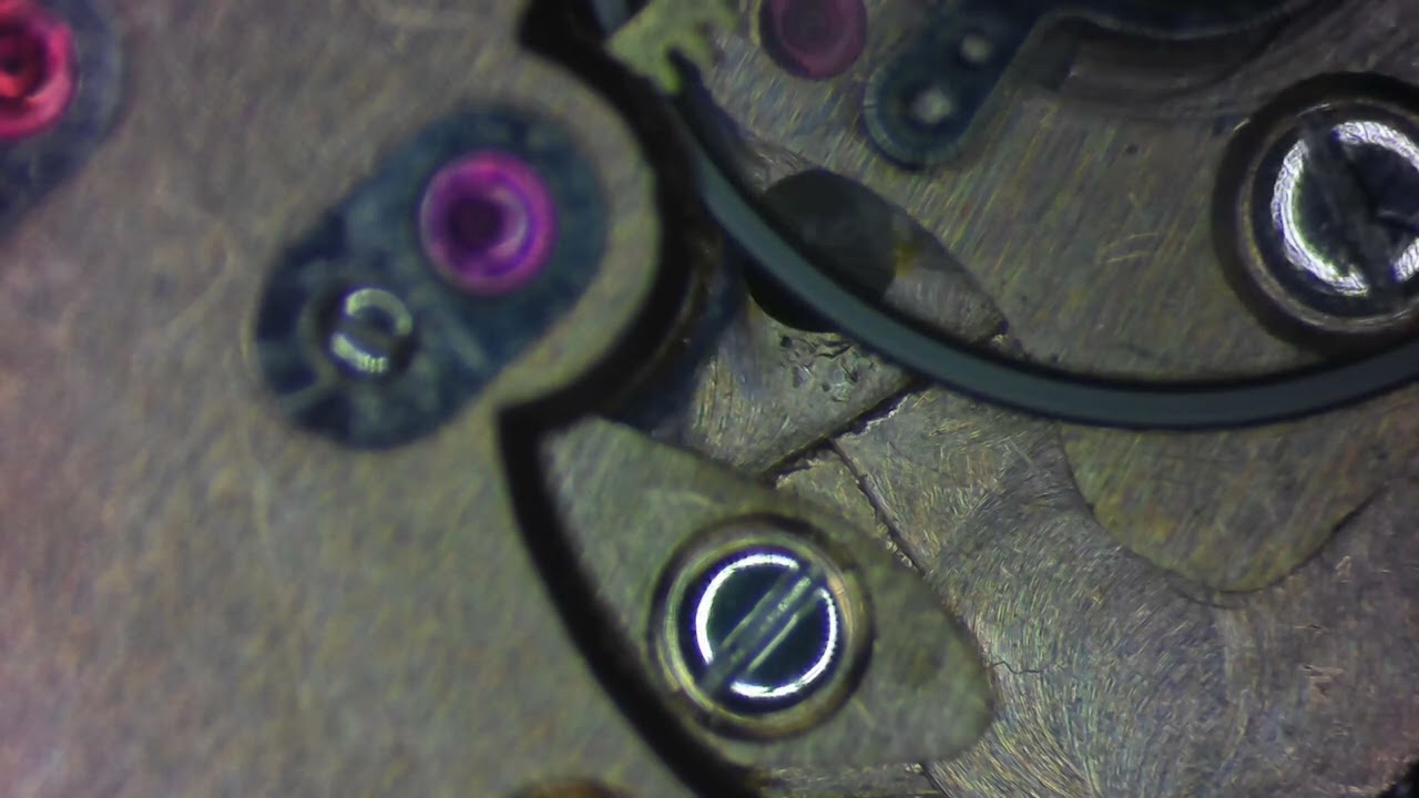

Kun je er een felle lamp op zetten?
Die ruimte lijkt opgevuld te zijn, dus niet verschoven. Het is niet zo dat deze pas goed zitten wanneer ze volledig tegen de achterkant aanliggen. Je hebt nl wat ruimte nodig om het steentje qua diepte goed af te stellen. Je schrijft dat de wielen vrij draaien. Wanneer het anker gemonteerd is, gaat die dan lekker fel van de ene naar de andere kant bij het aantikken ervan, of in slow motion? Wat wel gebeurd is dat de wielen soepel draaien wanneer deze “los staan” en dus niet worden tegengehouden door het anker, maar stroef draaien op het moment dat er “spanning” op de trein staat wanneer het anker de boel tegenhoud. Dat duidt vaak op een probleem met een van de tapjes.
