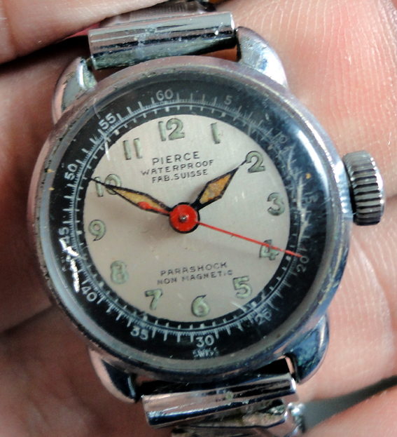

En toen ik van de zomer in Frankrijk was (ik weet het, ik had de post met aanwinsten moeten afmaken, heb ik nooit meer gedaan) kwam ik dit dames modelletje tegen. De verkoper wilde er 15 euro voor. Dat vond ik belachelijk op een rommelmarkt bij een verkoper die niets over het horloge wist. Dat werd de meest heftige discussie en het eindigde na weggelopen te zijn op 10 euro en van de verkoper opmerkingen toen ik nog eens in de buurt kwam.

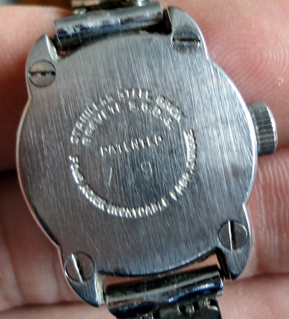

Een op zich niet zo spannend horlogetje, slechts 22 mm breed (zonder kroon) en niets wat ik ooit zou kunnen dragen. Maarja, Pierce he, dus spannend. De achterdeksel is ala Pierce geschroefd met 4 schroeven en tussen de bodemplaat en kast een pakking zoals bij de cilinders van een auto.

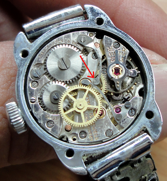

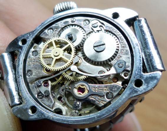

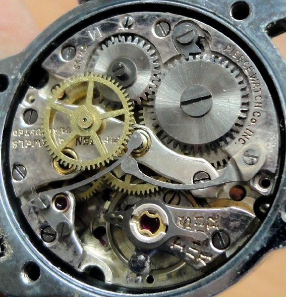

En het uurwerk… weer een 861, maar dan zonder automaat, dus in de basis hetzelfde uurwerk!!!/??? Met dien verstande dat ook hiermee iets niet klopt, namelijk die twee armen (ik weet dat het de juist term niet is maar kom er even niet op) over het uurwerk. De ene snap ik, die is voor de centrale seconde. Maar die tweede??? Ik sta weer eens voor een raadsel, ik heb dit nog nooit gezien.
Ik hoop dan ook op de kennis van ons forum waar deze voor dient!? Hij drukt tegen de ander maar dat lijkt mij niet functioneel.
Mooi vind ik het wel, nog geen 2 cm breed en zoveel te zien!
Ik gok maar wat, veel verder kom ik ook niet, een soort schokbeveiliging tegen het verspringen van de centrale seconden arm??
Als iemand het weet, moet je hem wel naar ranfft sturen want deze variant staat daar niet op…

Gezien het knikje in het tweede armpje vlak bij de schroef vraag ik me af, zou het niet kunnen dat het tweede armpje verdraaid is en eigenlijk boven een andere as hoor te zitten?
Misschien boven de balans as, hoewel ik daar het nut niet echt van zie?
1 van de 2 “armpjes” functioneert als veertje om trillen of schokken van de secondewijzer tegen te gaan.
Zo te zien heeft dit horloge een indirecte centrale seconde. Door de diverse raderen en speling daarop zou je anders een minder mooi lopende secondewijzer kunnen krijgen.

Als je die afbeelding bekijkt zie je dat er onder het “rondje” met de 2 schroeven een “metaaldraadje” loopt. Dat is eenzelfde veertje.
Dat is het probleem, wat is het nut :smiley:
Ja de fucntie van armpje 1 is me duidelijk. Maar een tweede armpje om het eerste armpje op z’n plek te houden? Dat doet ie nu idd, maar is dat logisch?
Het zou wellicht zo kunnen zijn dat het ene armpje horizontaal werkt en het andere verticaal druk geeft?
Ik vind het maar vreemd gekunsteld (geknutseld?) armpje en heb haast de indruk dat het er niet op hoort. Ik kan er tenminste geen funktie in zien (zoals het gemonteerd zit). Kun je het er niet eens afhalen en kijken of er een effect is? Zo niet, dan denk ik dat het er niet hoort.

Ja dat klopt. Maar de eerste is met twee schroeven bevestigd en zal toch niet van z’n plek schieten? Stel je voor wat daar voor moet gebeuren?
Beste Hendrik,
Dit veertje is vrijwel zeker origineel. Hoe is dit uurwerk vastgemaakt in de kast? Ik zie namelijk op 11 en 5 uur loze schroefgaten aan de rand van het werk.
Het zou namelijk kunnen zijn dat deze ‘doelloze’ veer tegen het achterdeksel behoort te drukken, zodat het overbrengrad voor de indirecte seconde er niet tegenaan kan schuren.
