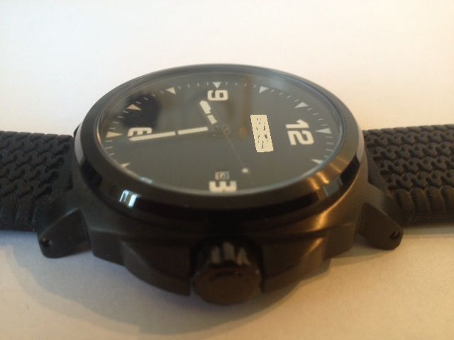

Beste horlogeliefhebbers,
project; eerste eigen horloge.
hier wat specs
kast zwart pvd mat
dial zwart mat
wijzers zwart glans
bezel en kroon zwart glans
luminous wit
glas gecoat
uurwerk op dit moment miyota 8215 auto
band rubber/siliconen (had ik nog liggen)

Anonimo wijzerplaat en wijzers?
Superstoer! Frees jij zelf ook kasten?
Ik zou hem wel dragen!
Mooi!!!
lijkt inderdaad op de Anonimo Polucce dial, had bij de fabrikant mijn eigen dial voorgesteld, kreeg deze als voorstel terug, wijkt in ieder geval iets af en met mijn eigen logo;)

Heb een tekening gemaakt en laten frezen gr

de eerste was een match met een miyota uurwerk. Heb er ook een met een eta uurwerk, maar eerlijk per doos/bulk is makkelijker dan met 1 of 2. Over het miyota uurwerk ben ik zeer tevreden, weinig afwijking loopt prima. Misschien maar een doosje bestellen;)
