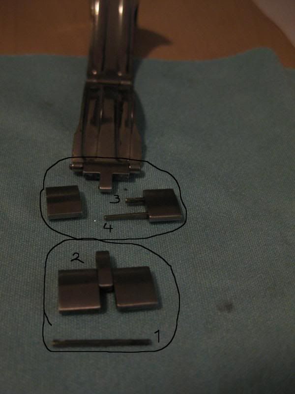

Ik heb de schakel even van dichtbij bekeken mijn conclusie is dat er een verbindingspen los zit die niet los hoort te zitten.
Zie bijgevoegde foto voor uitleg
1&2 zijn een normale schakel en splitpen bij 3 zie je de pen die de drie delen normaal bij elkaar houdt en 4 is de bijhorende splitpen.
Ik ga maar proberen om met loctite dit vast te zetten
Ja Eric, duidelijke foto en duidelijk antwoord.
3 en 4 is dus een gestampte stalen stift, hier in verschillende lengte.
Dus de uiteinden van zulke stiften zijn gekarteld (ruw gemaakt) zodat die niet te makkelijk in het gaatje gaat, moet dus geperst worden.
Voor zulke herstellingen gebruik ik een oude versleten kniptang waarmee ik de stift een beetje bewerk zodat die bruter wordt en iets breder zodat die meer spanning heeft in het gat. Ik gebruik hiervooe geen locktide maar secondenlijm industrieel van Bison en den gelijkmatig persen tussen de klauwen van een schroefbank, dus samenpersen die twee gedeelten .
Het kan zijn dat die gaten uitgesleten zijn, dan boor ik de schakel volledig door en pers er totaal nieuwe stiften in vol staal.
Het viel niet mee om de stift te bewerken maar uiteindelijk is het me gelukt. Ik heb bij de bouwmarkt een tubetje lock-bond van bison gehaald.
Voorzichtig een klein druppeltje op de stift en daarna heel voorzichtig in de schroefbank. Ik kan jullie vertellen dat het geen prettig gevoel is om de schakels van je bandje aan te persen;) Ik was continue bang dat er ergens een del klem zou komen en verbuigen. Dat is niet gebeurt en de band lijkt weer in orde. Ik draag 'm nu voorzichtig in huis en als dat goed gaat mag hij ook weer mee naar buiten.
