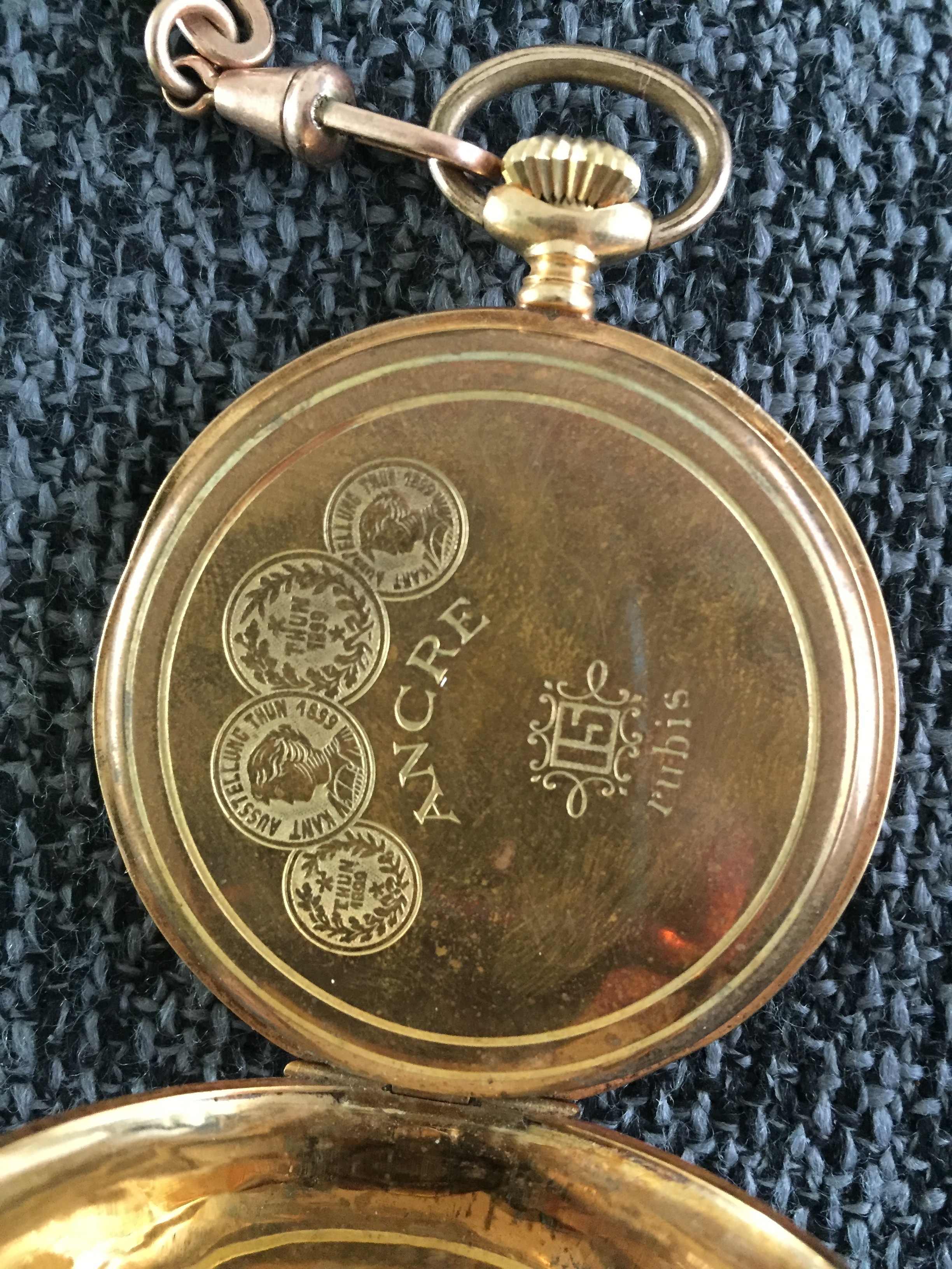

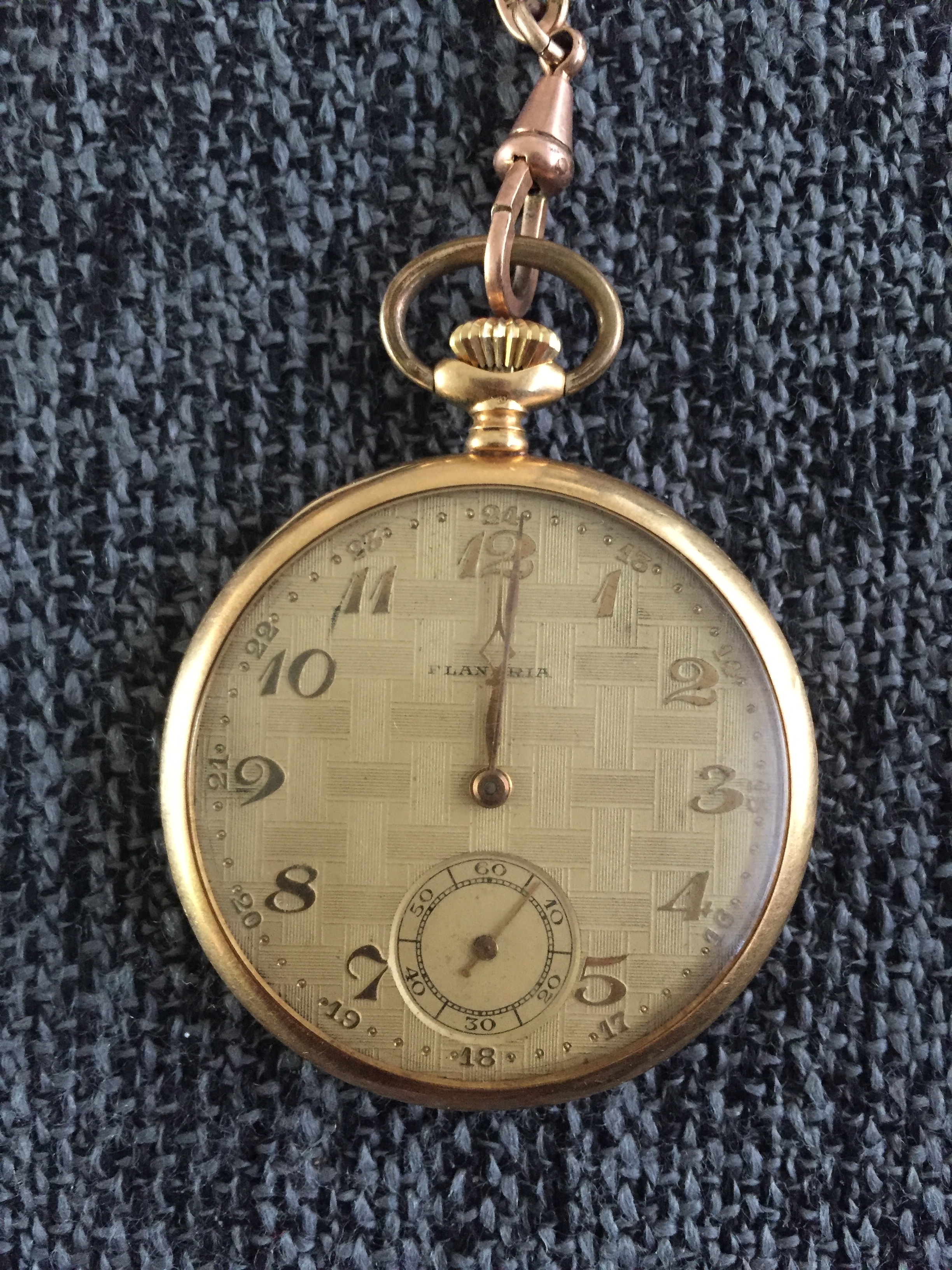

Ik heb al enkele jaren dit zakhorloge in mijn bezit. Het is een erfstuk van mijn overgrootvader en ik wil graag wat meer te weten komen over dit horloge. Het gaat om een Flandria zakhorloge Ancre met 15 Rubis uit 1899. Iemand die mij kan helpen?

Leuk zakhorloge; alleen dateert deze niet uit 1899. Gezien de stijl van de wijzerplaat en het ontbreken van een knopje om de tijd te verzetten schat ik deze eerder rond 1930.
In die tijd werden vaker door het merk op tentoonstellingen behaalde medailles weergegeven op het tussendeksel van zakhorloges. Maar die 1899 betekent alleen dat er een medaille is behaald in 1899, en niet dat het horloge uit 1899 dateert.
Het merk Flandria is volgens Mikrolisk een merk van het Zwitserse Numa Watch en is geregistreerd in 1930:
http://www.mikrolisk.de/show.php?site=280&suchwort=Flandria&searchMode=exact&searchWhere=all#sucheMarker
Een foto van het binnenwerk zou wellicht nog wat extra informatie kunnen geven.

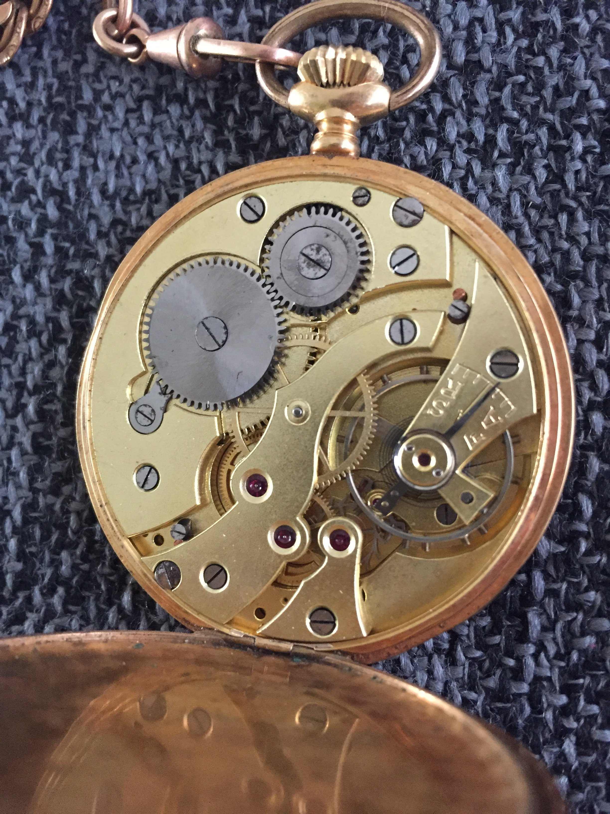

Bij deze nog een foto van het binnenwerk:
Uurwerk is een FHF; een bekend Zwitsers merk uurwerken:
Het merk is later opgegaan in het (nog steeds bestaande) ETA
http://www.ranfft.de/cgi-bin/bidfun-db.cgi?10&ranfft&&2uswk&FHF_002_19H4.3
