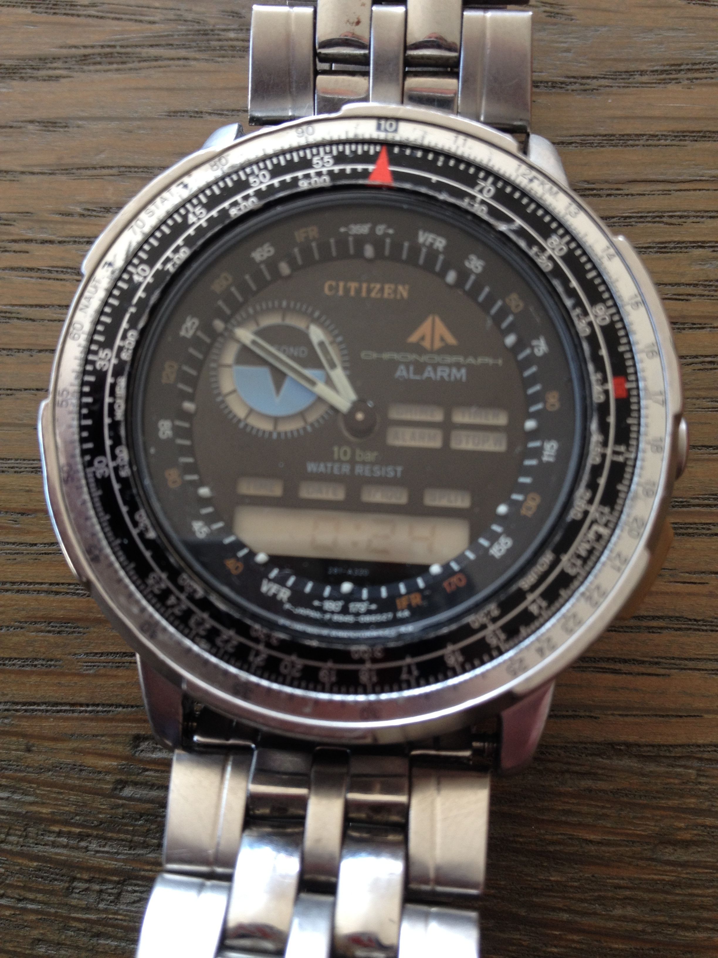

Ben nogal gek van de vintage citizens en dan vooral die met een digitaal schermpje… Heb net een prachtige wingman binnen gekregen waarvan het schermpje zeer flauw leesbaar is, de zwarte letters zijn dus wel volledig maar lijkt het niet “zwart genoeg”. Vermits ik hier helemaal geen verstand van heb deze vraag: Heeft dit te maken met de batterij die op z’n laatste pootjes loopt of kan hier iets anders aan de hand zijn ?
Ik gok inderdaad op een lege batterij…
Ik laat t batterijtje vervangen en zie wel…dank voor de reacties
Net terug van de horlogemaker, batterij was nog niet aan vervanging toe, display heeft dus n probleem… Echt niemand n idee ? Hieronder n fotootje…
Het zou kunnen dat de contactstrip die de lcd’s moet activeren wat aanslag heeft tussen beide contacten.
Of het voorste polarisatiefilter is niet goed meer, door inwerking van zon, ouderdom. Daardoor gaan de cijfers er vaag, uitgebleekt uit zien.
