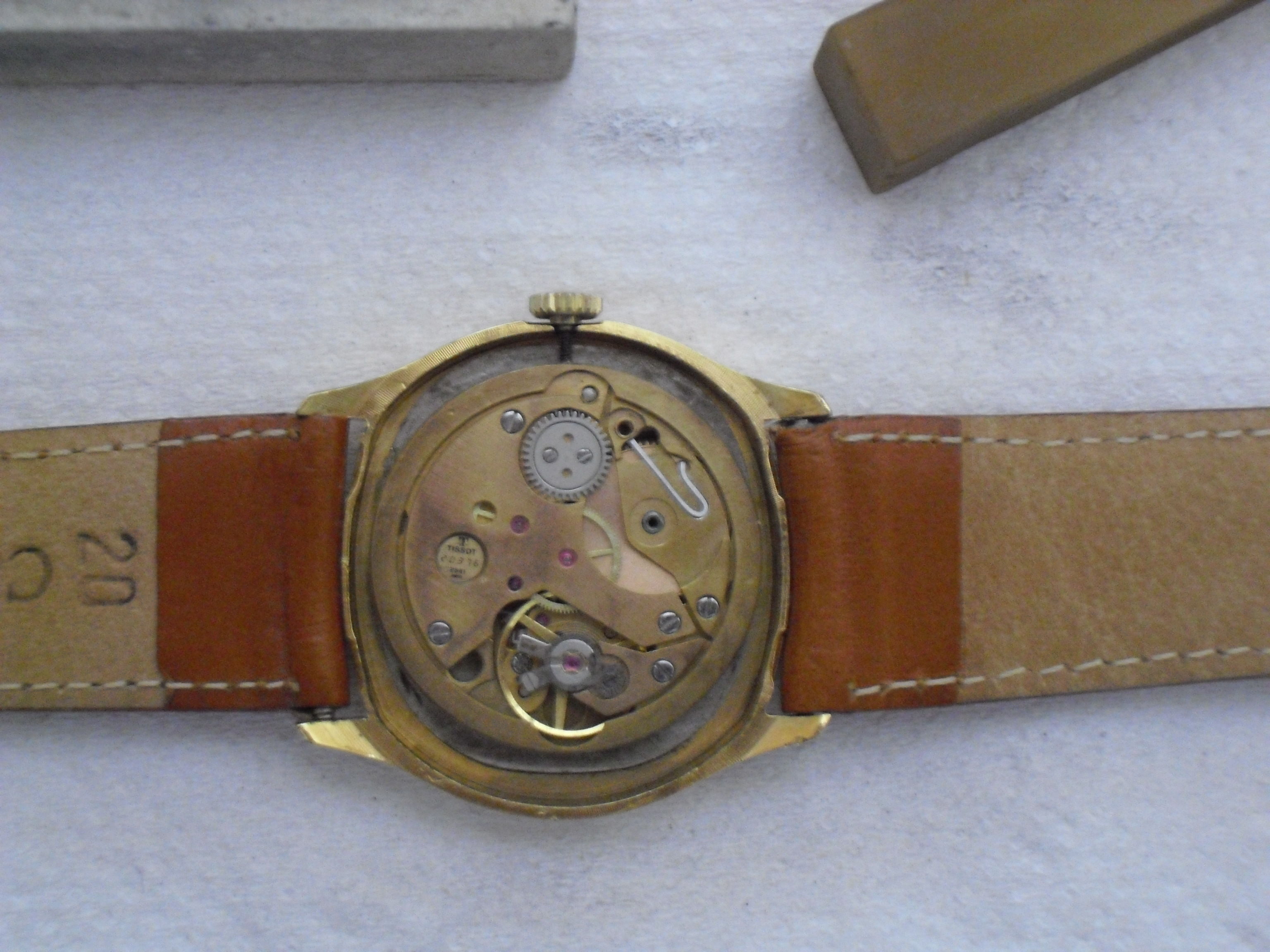

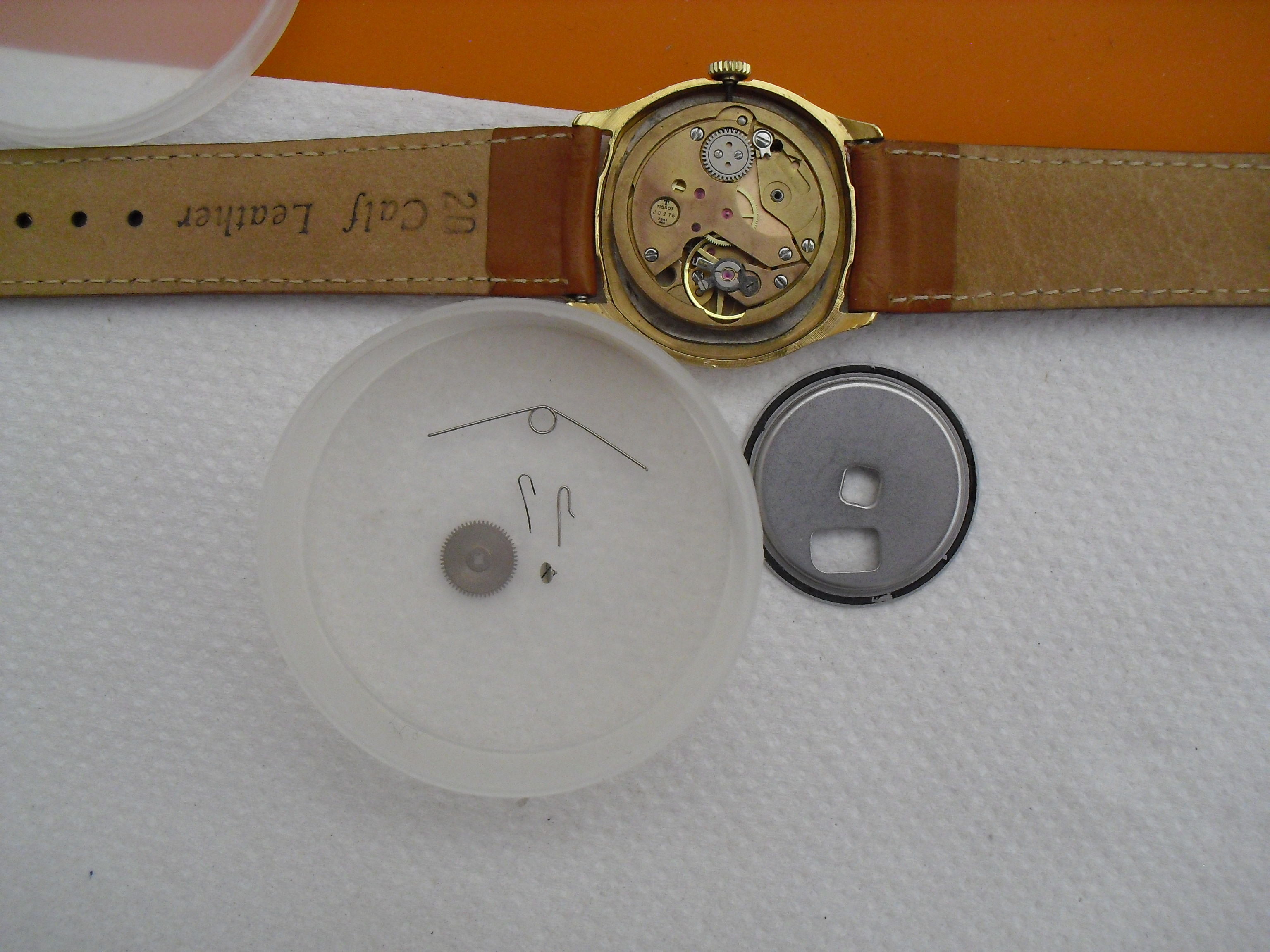

Het is een Tissot met een paar problemen en onder ander een gebroken palveer voor de clic. Hier is het gebroken veer, een nieuwe die werdt langzaam gemaakt en een andere veer van een floppy klaar om stukken veer stal te hebben.
Hier is de nieuwe veer in plaats. De floppy veer was te dik, dus werdt met de twee polijst steenen plat verdunt, van 0,36 (denk ik) tot 0,24 mm. Daarom schijnt het zo.

Goed gevonden, maar zijn floppy’s inmiddels niet veel zeldzamer als palveren? :smiley:
Een kleine tip: stalen gitaarsnaren zijn ook prima te gebruiken om zulke veertjes te maken…
Tip 2: om platte stalen, verende onderdelen uit te maken gebruik je een setje goedkope voelermaten, dat materiaal is makkelijk uit te gloeien en weer te harden…
