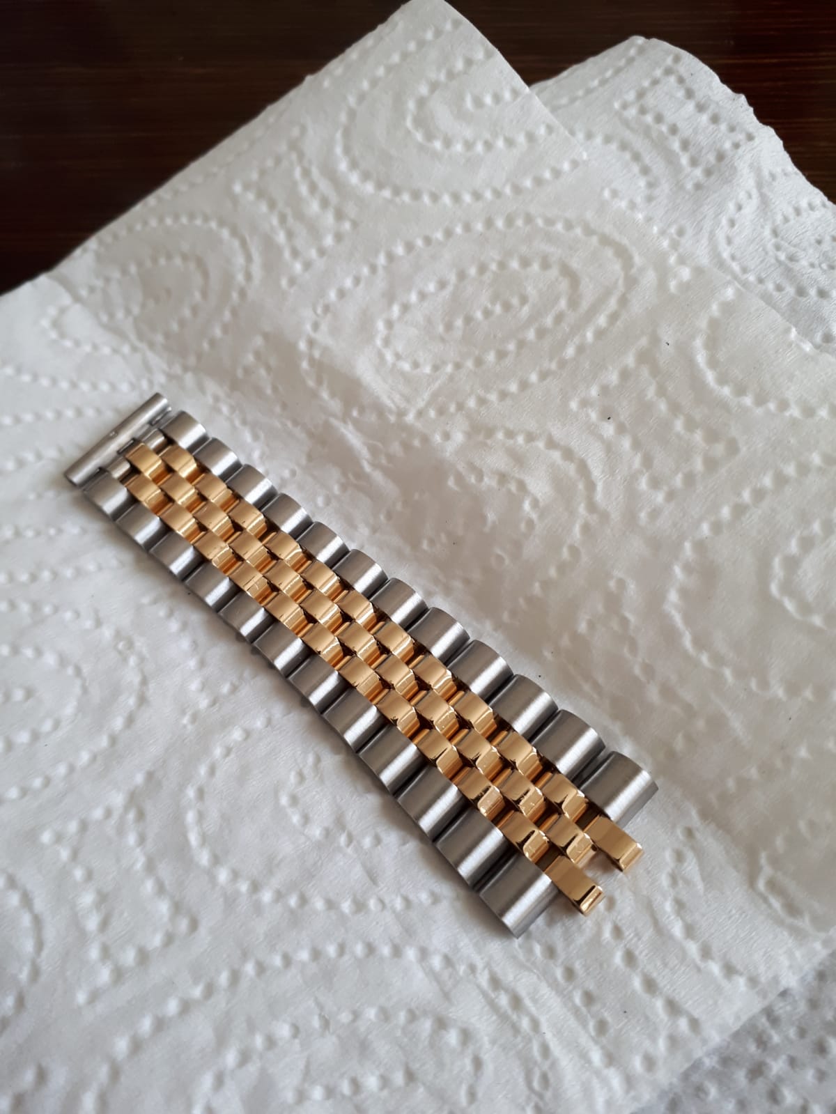

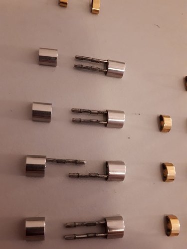

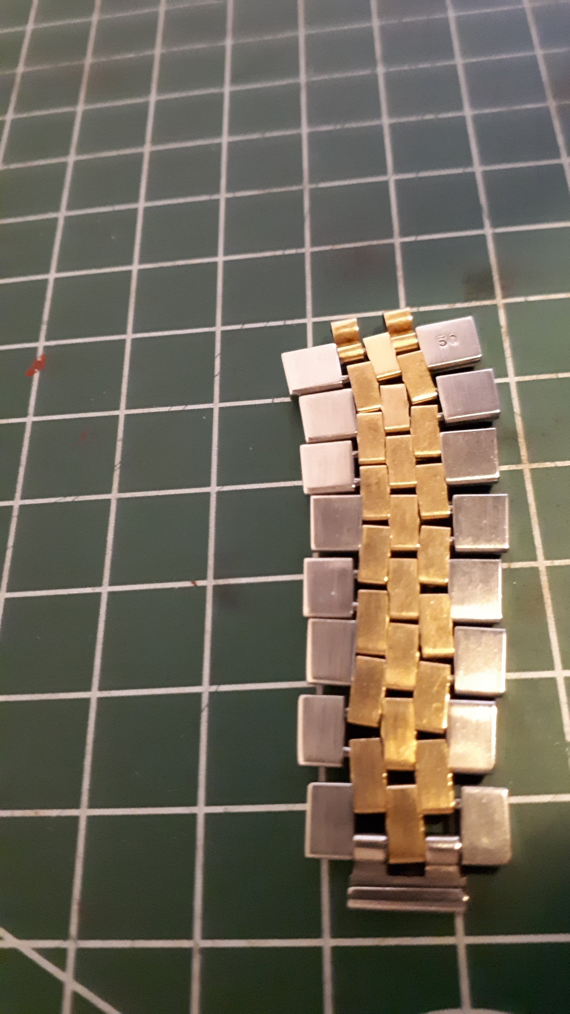

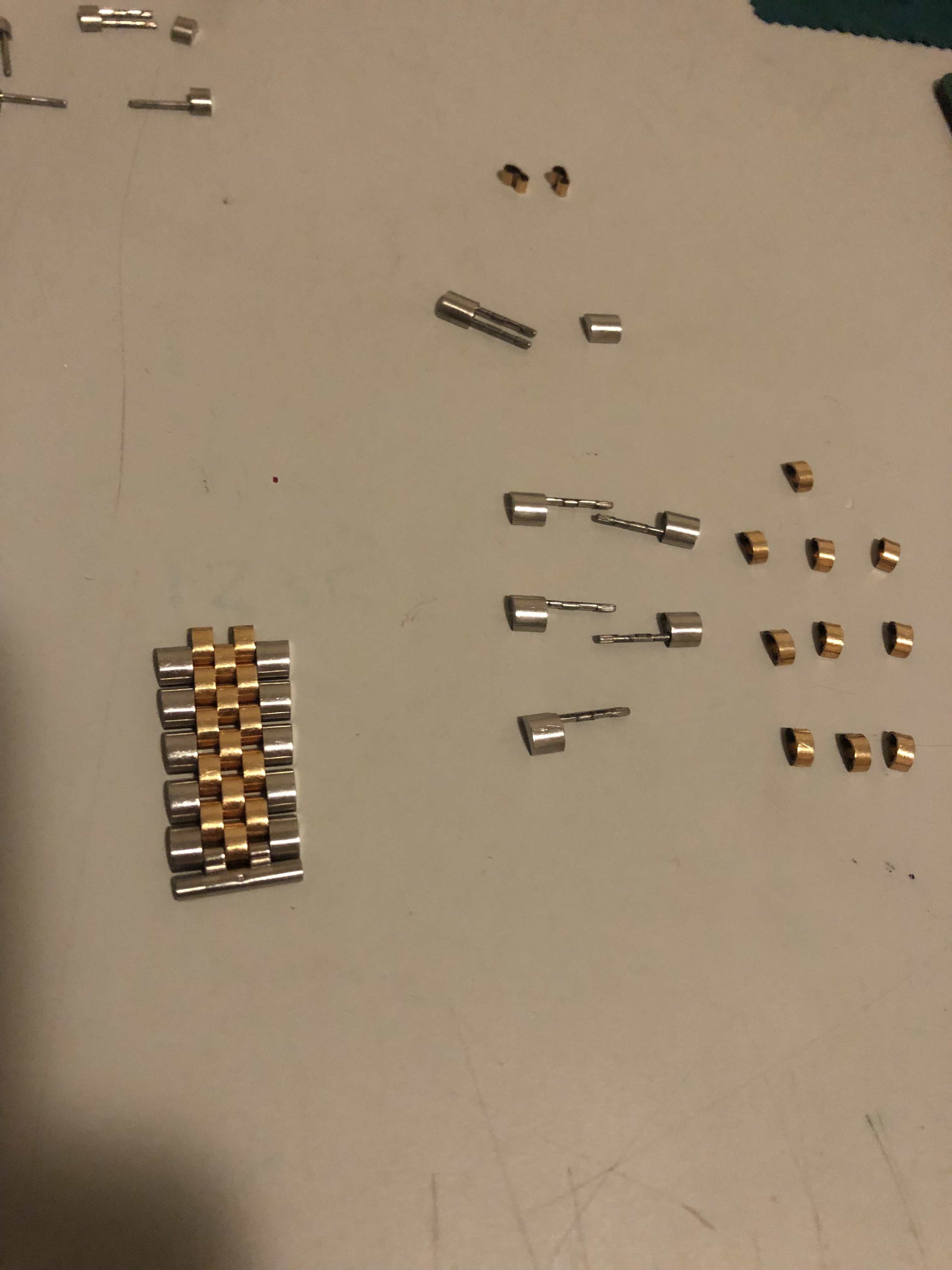

De reden dat ik voor Ronald heb gekozen is omdat hij niet alleen de bandpennen vernieuwt en de schakels polijst (dit kan uiteraard ook), maar de band volledig restaureert. Ronald bekijkt elke schakel minutieus met zijn technisch geoefende oog en beoordeelt de slijtage ervan. Als de schakel te ver is doorgesleten op het contactpunt met de bandpen dan wordt hij vervangen en als hij nog wel een tijd door kan, mag hij blijven. Ook worden de zijkanten weer volledig uitgevlakt, want door zijdelingse frictie tussen schakels onderling ontstaan en scheve hoekjes die ook de rek bevorderen. Een héél licht schuin hoekje op één schakel heeft nauwelijks effect, maar wanneer dat bij zeven of acht schakels op rij het geval is dan zie je dat toch al heel duidelijk.

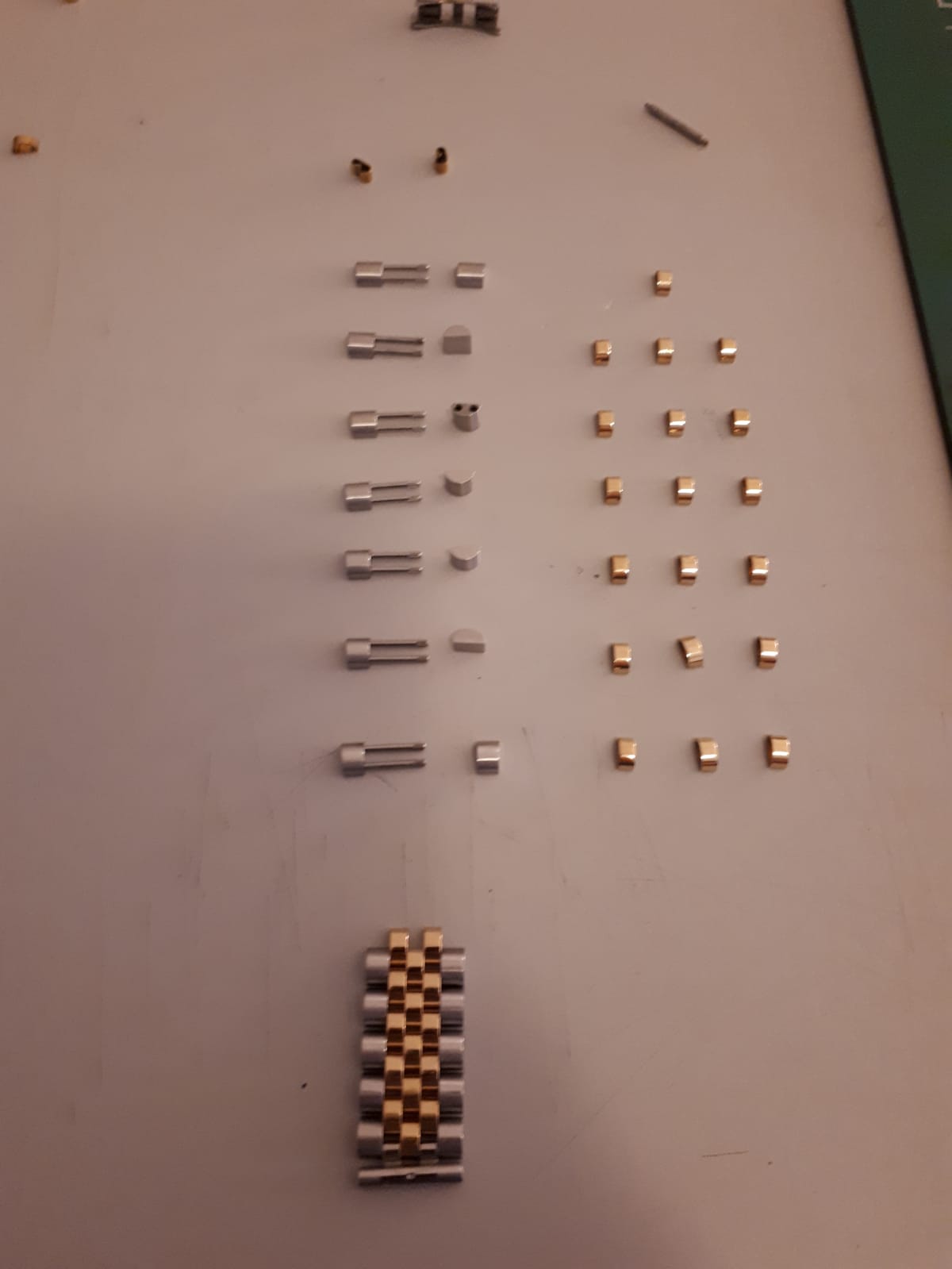

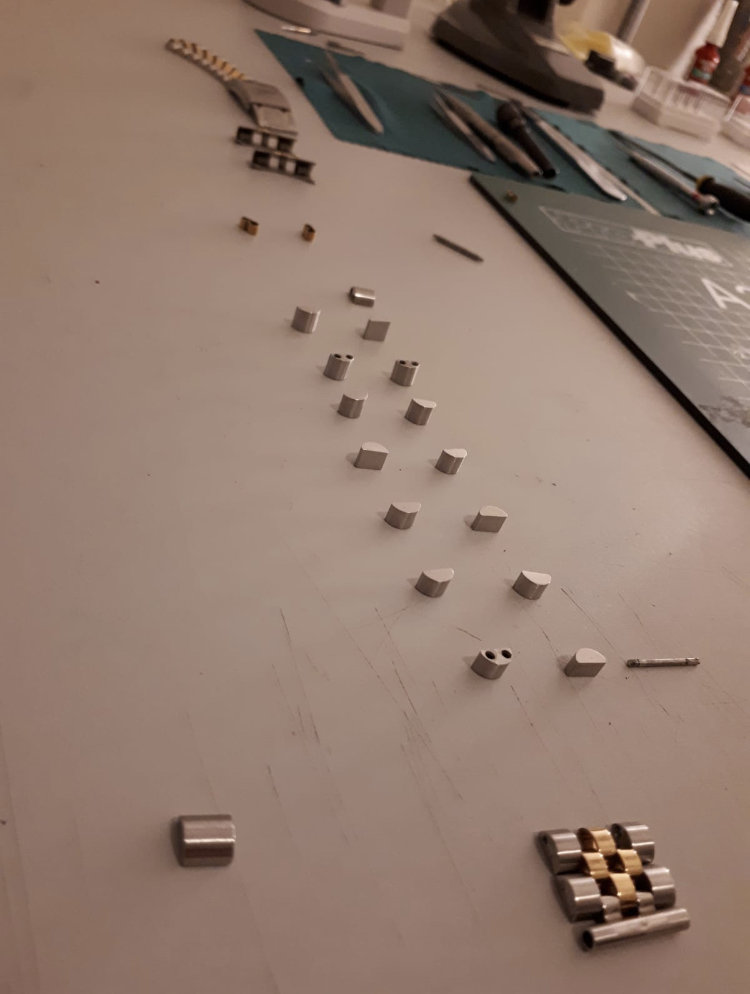

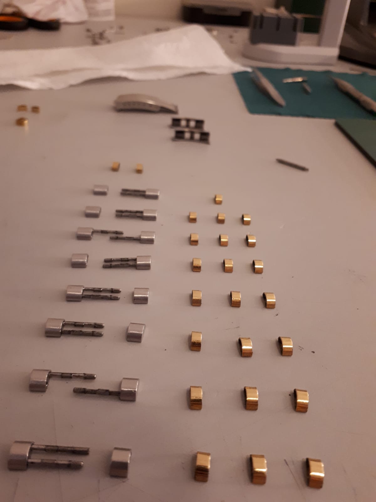

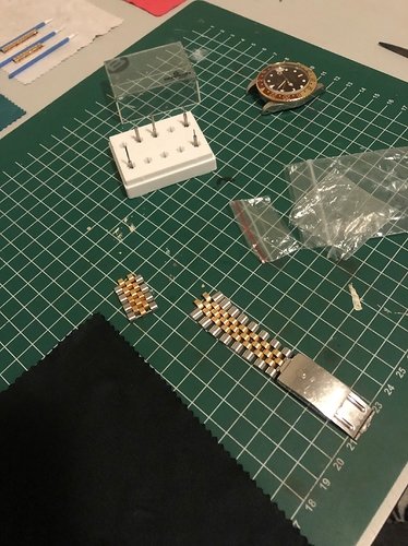

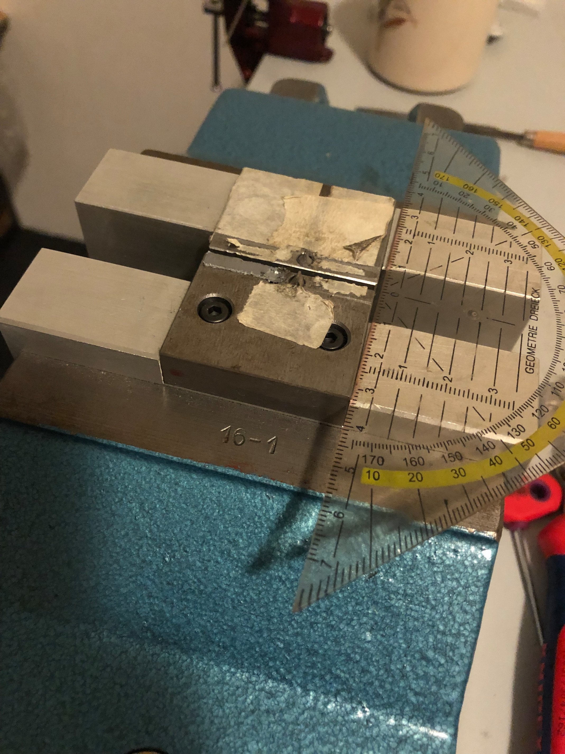

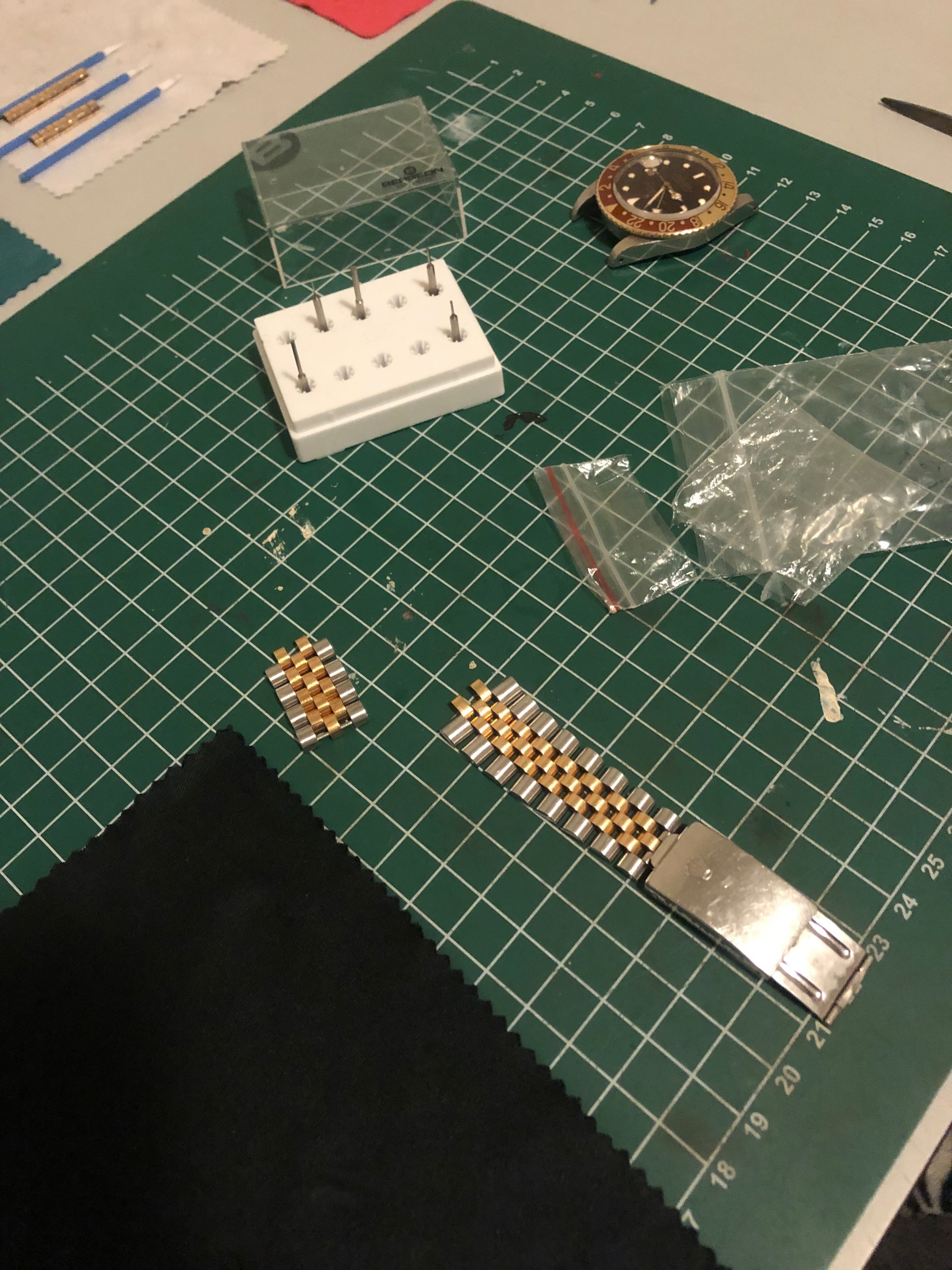

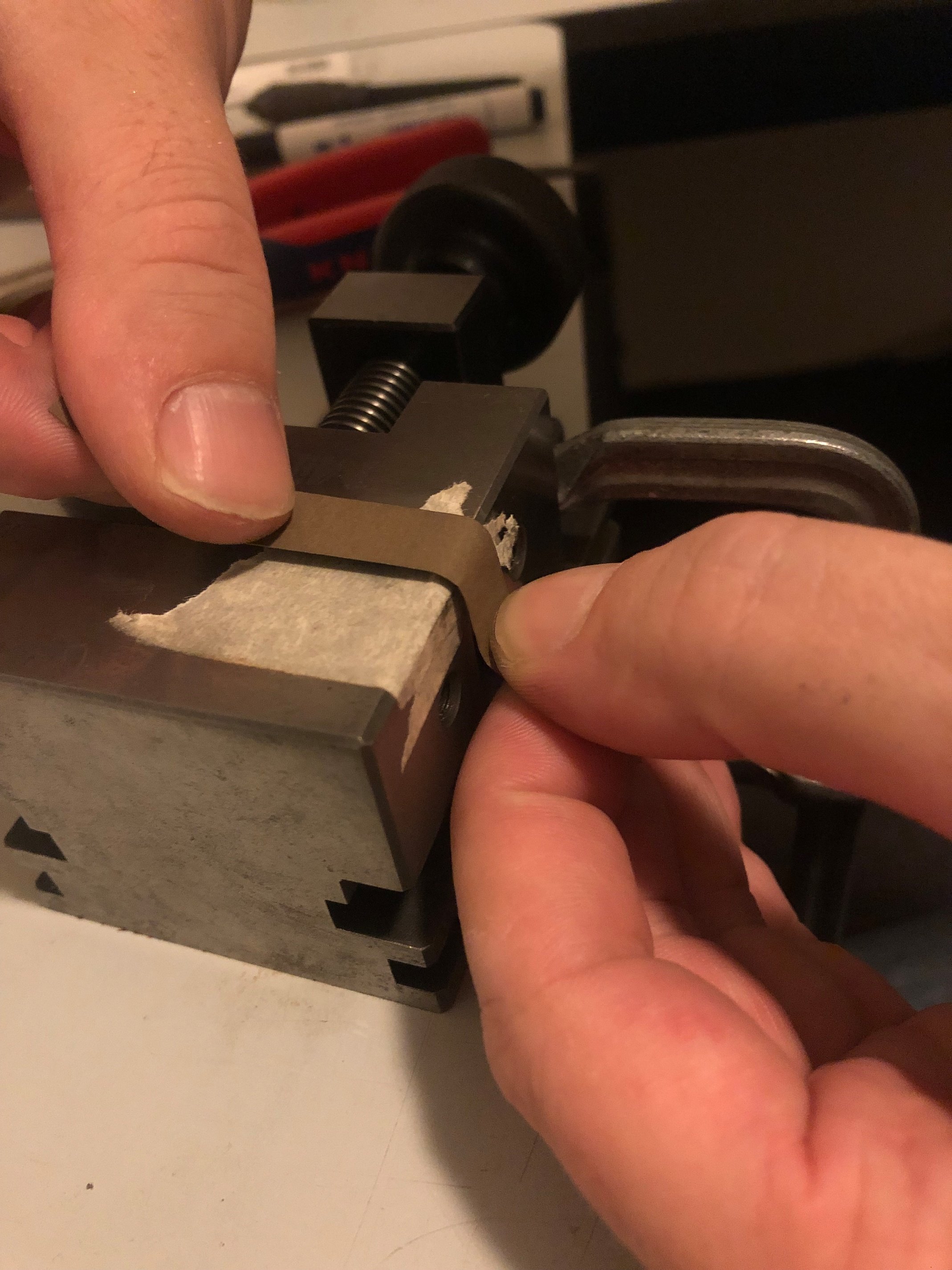

Na mijn band grondig te hebben geïnspecteerd was het tijd om hem uit elkaar te halen. Met zijn technische achtergrond heeft Ronald zijn gereedschappen zelf ontworpen, gebouwd en geperfectioneerd voor het doel waarvoor hij ze gebruikt. Allerlei bankschroef-achtige (dit is het moment waarop de technische leek in mij zich pas echt manifesteert
) apparaten die worden gebruikt om schakels zo vloeiend mogelijk en zonder schade uit en in elkaar te persen, vullen zijn werkkamer.

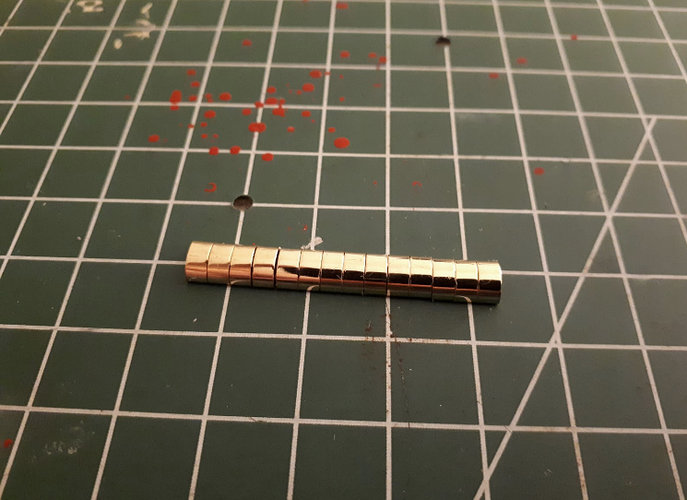

De eerste schakel ging uit elkaar en dat was het moment waarop we pas echt te zien kregen hoe mijn band eraan toe was. De pennen stonden absoluut nog niet op het punt van breken, maar waren al wel flinke slijtageplekken zichtbaar op zowel de pennen als in een aantal van de gouden schakels. Ook op dat moment kwam de koppeling tussen theorie en praktijk weer terug; Ronald liet me haarfijn zien hoe het was gesteld met mijn schakels en hoe hij dat oplost. En voorbeeldschakel werd geschuurd, gevijld en gebrusht, zodat die er weer als nieuw uitzag. Wel een monnikenwerk, want dat was slechts één vijfde van een schakel, dus om een hele band weer tiptop te krijgen is best wel een klus. Na vervolgens samen nog een blik op mijn gesp geworpen te hebben, zat de avond er voor mij alweer op, maar Ronald beloofde mij op de hoogte te houden van de voortgang.

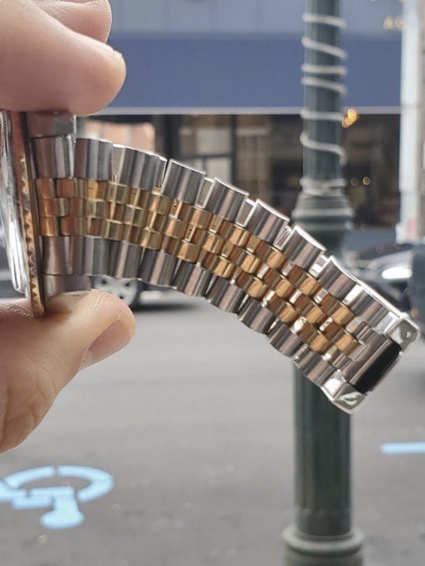

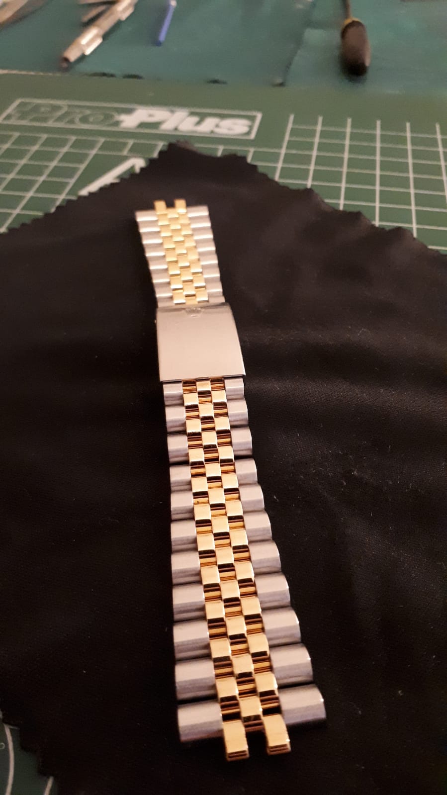

Dat is helaas net niet gelukt (sorry jongens, volgende keer) maar Ronald heeft er wel als een paard aan gewerkt dus ik kan echt niet anders dan 5/5 sterren geven voor deze liefhebber/vakman. Superleuk dat ik een kijkje in keuken mocht nemen en dat je zo ruim de tijd voor me hebt genomen. Ik had geen idee hoeveel kennis en vakmanschap er bij een bandenrestauratie komt kijken.
En uiteraard nog een sfeerimpresssie omdat plaatjes er nu eenmaal bij horen:
