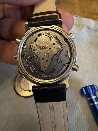

Ik ben in het bezit van deze mooie vintage Fortis quartz chrono alarm, jaren 80/90.
Hij loopt nu 2 seconden ipv 1 seconde en betekent dat de batterij vervangen moet worden.
Mijn vraag is hoe kan ik het horloge instellen? Hoe kan ik de tijd en datum aanpassen.
Het is een mechanische quartz met miyoto uurwerk en ik kan er niets over vinden hoe de knopjes werken.
Als ik de kroon uittrek en draai gebeurd er niets.
Als ik het rechtste middelste knopje uittrek beginnen de uren en minuten te lopen.

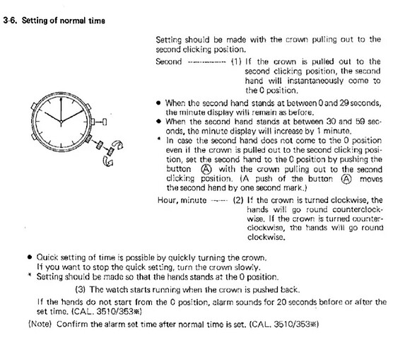

Beetje lastig leesbaar, maar probeer deze eens:
Thanx . Straks even kijken of het werkt :grin:
Batterij is nu helemaal leeg dus zal even moeten wachten
