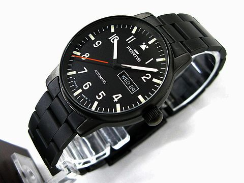

Om dit horloge gaat het dus?
Binnen het forum zitten een aantal mensen die hem prima een beurtje kunnen geven, wat ongetwijfeld goedkoper zal uitpakken. Best een prima horloge, grofweg 500-600 euro waard. Geen sentimentele waarde begrijp ik?
Ja dat is hem,
heeft wel degelijk nu sentimentele waarde,
bedankt voor je reactie.
