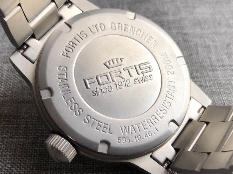

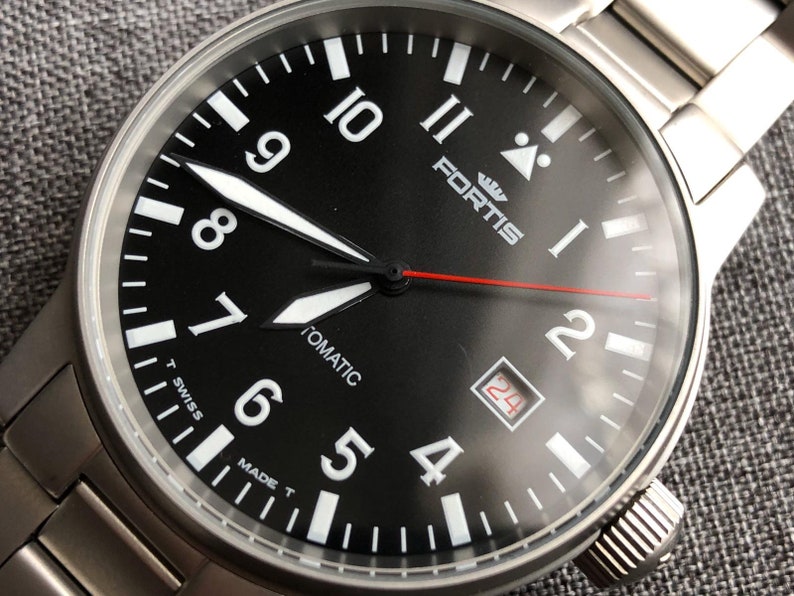

Ik kan onderstaande Fortis Flieger kopen, maar heb er een paar twijfels over. Alles ziet er in principe goed uit, alleen de rode datum heb ik zelf nog niet eerder gezien.
Is er iemand die hier wat zinnigs over kan zeggen?
Alvast bedankt

Het ziet er naar uit dat er een ander uurwerk of andere datum schijf is ingezet. Rode datum komt niet voor in catalogi uit die tijd.
Gaat hier ook om een gerestaureerd horloge. Rest lijkt mij wel correct als ik het zo bekijk.
Er hoort inderdaad ook een oranje wijzer op te zitten. Dus het horloge is niet origineel. Als dat geen probleem voor je is
Misschien wel zoān aftermarket setje als dit.
ETA uurwerkje er in en je hebt een āOrigineleā Fortis:
Dat bestaat ook nog, maar ik zie dat niet direct terug in dit geval.
Deze kast heeft exact dezelfde referentieš§
Hier noemen ze de secondewijzer āredā ziet er oranje uit maar je weet niet wat ze opsturen
Mmm⦠the plot thickens.
Ik zou hem laten gaan denk ik.
Ja de referentie is niet het probleem.
Deze website staat vol met fake spullen, dat lijkt mij niet de bedoeling om daarnaar te linkenā¦
Datzelfde nummer staat ook op de caseback van die van mij (met witte wijzerplaat) en die is toch echt wel origineel (het hele horloge
Iedereen bedankt voor het meedenken. De verkoper zegt ook duidelijk dat het om een gebruikt en gerestaureerd/verbeterd horloge gaat. Hij vermeld ook dat de hele kast is gepolijst/gebrusht om het er weer als nieuw uit te laten zien.
Volgens vermelding een 25 jewels automatic. Ik denk niet dat het fake is, maar dat hij gewoon deze horloges restaureert/repareert met misschien wel aftermarket spulletjes. Prijs is er dan ook wel naar, maar ik wacht wel even op een originele met oranje seconde wijzer.
