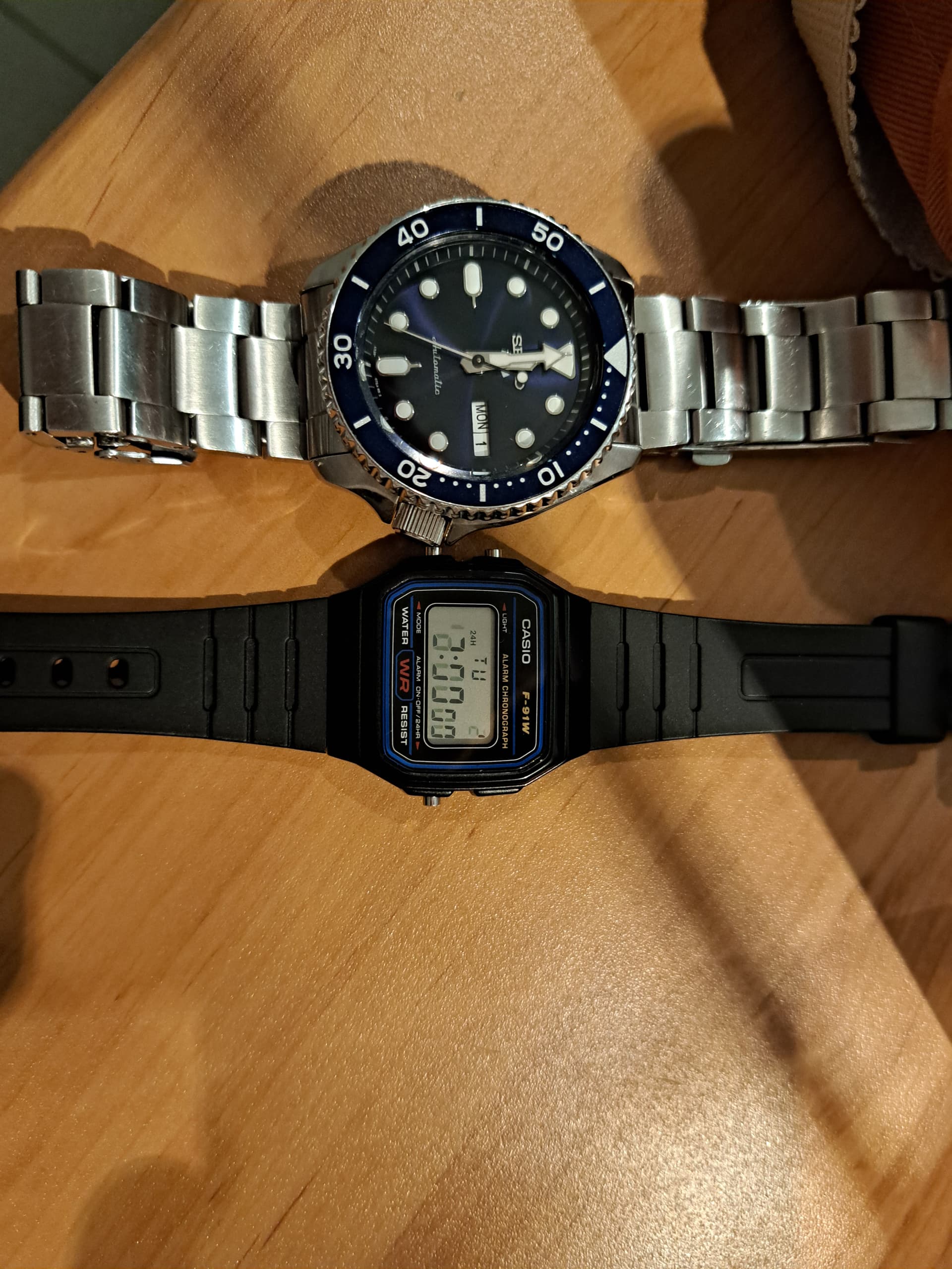

Ik probeerde vandaag de nauwkeurigheid van mijn Seiko 5 srpd51k te meten, gewoon op de ouderwetse manier, de klok om middernacht gelijk zetten en 24u later een stand van zaken nemen.
Om helemaal juist te zijn nam ik zo dicht mogelijk tegen 00u00 een foto. De f-91W gebruikte ik uiteraard als referentie. Ook mijn telefoon als backup. Mijn telefoon, CASIO en Seiko stonden gisteren dus allemaal op hetzelfde moment op 00u00, met minder dan een halve seconde verschil.
Ik moet de foto gemaakt hebben net op het moment dat de LCD kristallen van positie veranderden, zowel voor het uur als de dag en datum.
26 seconden verloren op 24u. Ik draag het horloge nu een jaar en een maand. Had erger gekund, maar in dat geval had ik hem kunnen opsturen natuurlijk :joy:

Dat zou ik niet trekken, vooral het achter lopen. Zelfs mijn Vostok “tanks” lopen ergens tussen de +5 en +10 per dag. Overigens valt -26 wel binnen de Seiko specs.
Seiko claims that the accuracy of caliber 4R36 is between +45 / -35 seconds per day.

Je kunt het achterdeksel er af wippen en 'm even met een tandenstoker in de plus duwen. Er zit tenslotte een regulerings-dingetje op zo’n uurwerk.
Mocht je je er niet senang bij voelen, ga er dan even mee naar een horlogemaker. Zo gepiept.
Die is erg kut, omdat je nu nog niks weet.
  • In welke posities wint of verliest hij tijd?
  • Hoe groot is het verschil in accuratesse van positie naar positie?
  • Hoe staat het met je amplitude?
  • Was het horloge volledig opgewonden, of liep het op minder dan een derde van de gangreserve?
  • Heb je 'm de hele dag gedragen, of was het in ruste?
Casio’s met gewone quartz uurwerkjes lopen niet vlot. Die winnen of verliezen hooguit een halve seconde per dag.
Dat is nog heel erg veel in vergelijking met een high accuracy quartz. Mijn Grand Seiko quartzen doen plus of min 0,027 seconden per dag, de The Citizen doet plus of min 0,013 seconden per dag, en zelfs de Junghans doet autonoom plus of min 0,021per dag.

Hij was volledig opgewonden, vervolgens 24 netjes met de dial naar boven gelegen. Dus inderdaad maar 1 positie.

Nee, magnetiseren. Als een mechanisch uurwerk gemagnetiseerd raakt kan de balansveer aan zichzelf gaan plakken waardoor de swing effectief verkort wordt. Een erg gemagnetiseerd horloge kan zomaar minuten per dag in de plus lopen.
Daarom ook de-magnetiseren: Een gemagnetiseerde balans kun je door een degausser halen, waardoor de magnetische lading verdwijnt. De balans is dan niet meer “plakkerig” en zal terugkeren naar z’n normale slome gangetje.
