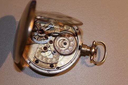

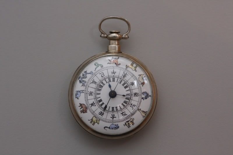

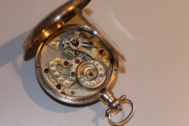

Ik heb een tijdje geleden gepost en een paar foto’s van een Bovet horloge geplaatst. Had beloofd dat ik nog een paar foto’s zou plaatsen van een bovet 24 uurs zakhorloge uit 1875 nou als het gaat lukken dan:S
Deze horloge is in een super conditie. Alleen ik ben net begonnen met het verzamelen van Bovet horloges en ben opzoek naar iemand die mij haarfijn uit kan leggen of ik ze bv elke maand een keer op moet winden of om de zoveel tijd laten nakijken bij een horlogemaker??? Geef mij advies ik wil ze ook laten taxeren enz… Geef me advies zodat ik geen foute dingen ga doen met deze horloges.Het sleuteltje heb ik ook.

Indien het uurwerk tikt, zo laten.
Als je het ergens laat reinigen en er gebeurt een klein ongelukje, dan heb je pas problemen.
Bij verzamelaars van zulke oude klokken is het al voldoende als ze tikken.Wel te verstaan als ze olie hebben.
De meeste verzamelaars winden ze een paar maal per jaar eens op om te olie te laten ronddraaien en het verharden tegen te gaan.
Mooi zakhorloge trouwens, zijn echte juweeltjes.

Dit is een fraai en ook interessant horloge. Ik heb de foto wat vergroot op de computer weergegeven zodat ik het mechaniek wat nauwkeuriger kon bekijken en ja hoor: die centrale secondewijzer is gekoppeld aan een een echappement dat de Chinese duplexgang van Jacot (rond 1830 uitgevonden door Charles Edouard Jacot in Le Locle) wordt genoemd. De balans maakt vier halve omwentelingen per seconde en pas dan wordt de secondewijzer één seconde verplaatst. Na twee halve omwentelingen is te zien dat de wijzer een fractie beweegt (dat is het moment dat de tweede rusttand in een sleufje van de balansas verdwijnt).
Horloges met een dergelijke gang werden vanuit Fleurier (Zwitserland), alwaar de fabriek van Edouard Bovet na 1820 gevestigd was, grotendeels naar China geëxporteerd. Bovet was gespecialiseerd in horloges voor de oosterse markt en had voor 1820 een fabriek in Londen. De Chinese dierenriem op de wijzerplaat en de overdadige versieringen in het uurwerk spreken wat dat betreft boekdelen. Dit zakhorloge is waarschijnlijk in Europa achtergebleven of via omwegen in Nederland terechtgekomen.
Deze zogenoemde “dode” seconde was immens populair in China, maar de nauwkeurigheid liet op z’n zachtst gezegd nogal wat te wensen over. Immers: de balans krijgt slechts eenmaal per seconde een impuls. Geen erg betrouwbare tijdmeter dus, maar wel degelijk een verzamelobject voor de liefhebber.
