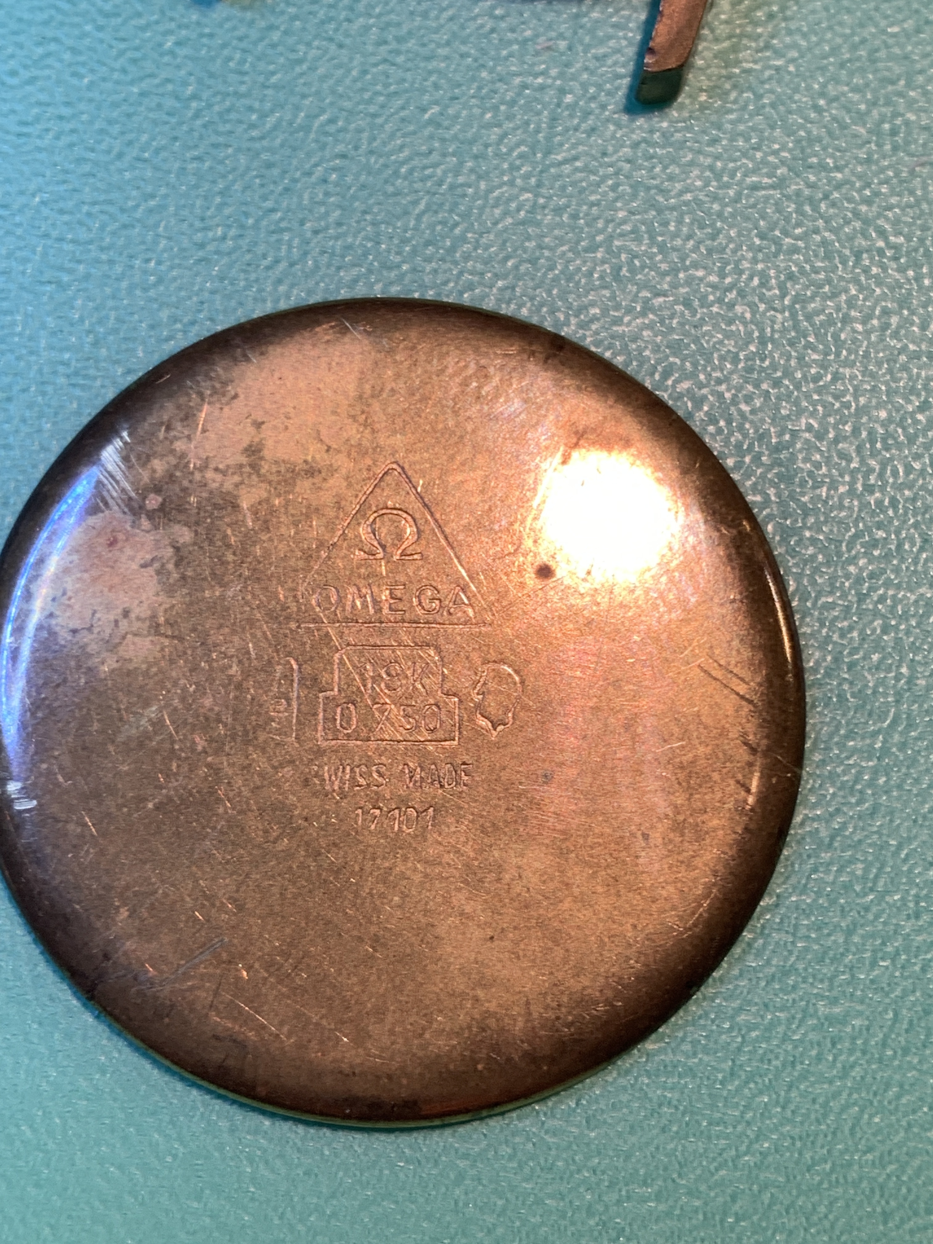

Ben begonnen aan een niet lopend klokje dat suggereert dat het een Omega seamaster is. Ook de backplate heeft een Omega vermelding.

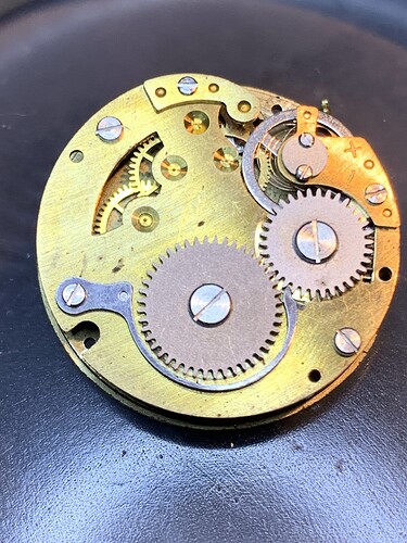

Maar het uurwerk ziet er veel ouder uit, is zonder jewels en de dial is met gespleten pootjes, die naar links en rechts omgebogen zijn, vast gemaakt (kennen jullie dat?). Het uurwerk past wel strak in de kast.
Waar heb ik nu mee te maken?

Dat is een vintage omega fake.
Precies, een echte nep Omega aka kermis Omega.
Was het maar een Frankenwatch. Dan waren er misschien nog wel enkele originele onderdelen.
Met kennelijk een heel oud uurwerkje?

Plaat is slordig. Geen Swiss Made. Omega zet geen Omega/goudstempels op de buitenkant vam de caseback.
Imho niet. Blijft een fake.
Is volgens mij een goedkoop penanker uurwerk. Goedkope troep van vroeger. Niet perse veel ouder dan de rest.
Ja door alleen maar op het achterdeksel te kijken, staat daar 0,750 of 18k op dan is het altijd nep.

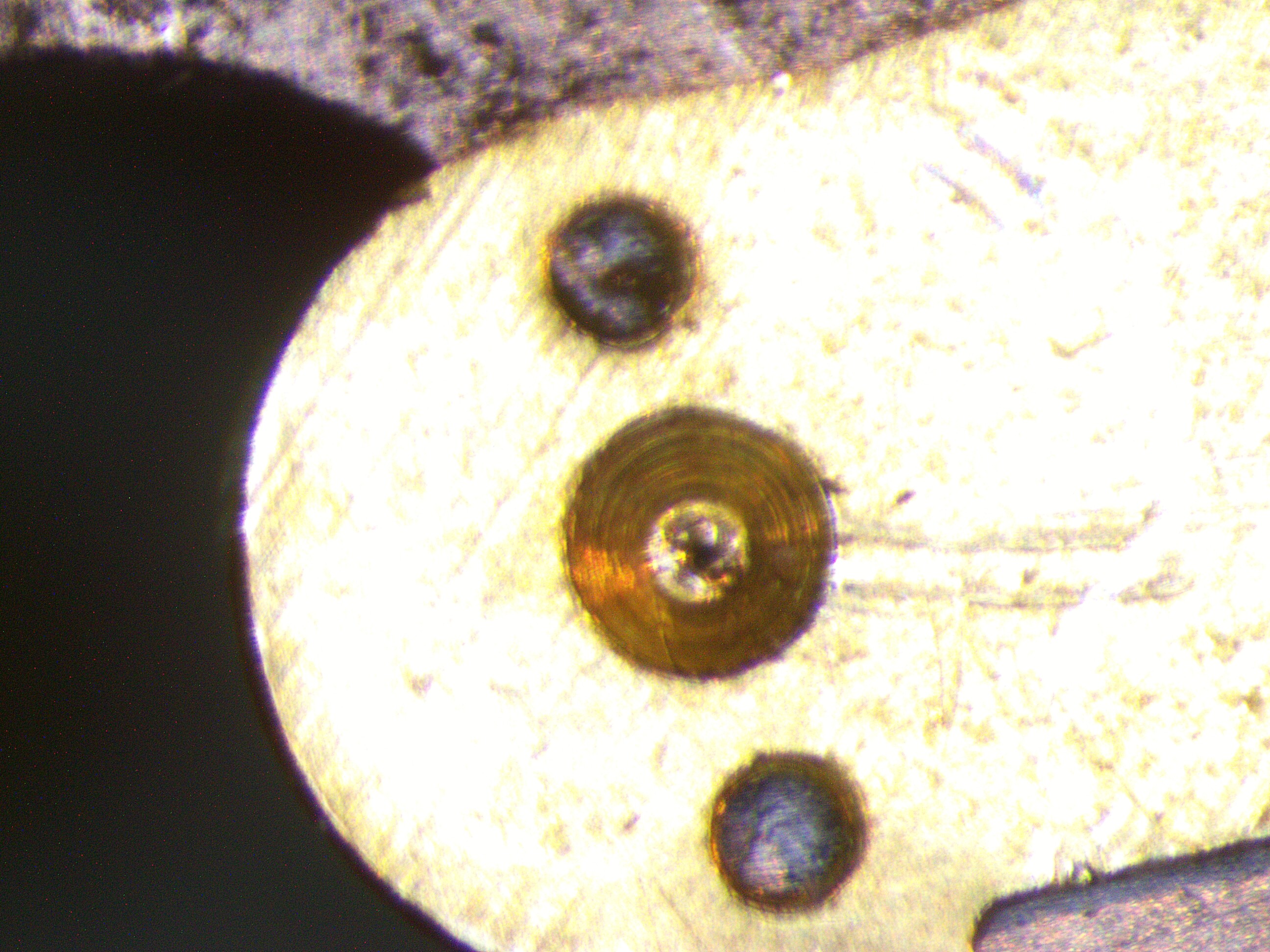

Ook ter lering: ik zou dit deel van de bodemplaat een beetje willen restaureren om de balance staff weer te laten functioneren. Moeilijk te zien op de foto, maar het loopt konisch naar beneden en is wat “geraspt” waar de pivot erin gaat.
Is dat überhaupt mogelijk? Ik dacht aan: halflosse deeltjes verwijderen, vullen met een beetje AC-lijm (secondelijm) en een nieuwe pivothole maken…Graag jullie commentaar en eventuele suggesties.

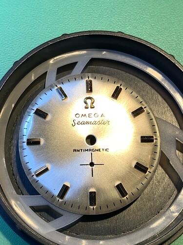

Wat nog niet is genoemd: Omega zet nooit “antimagnetic” op de wijzerplaat en het Omega symbool is erg slecht
Daar houd ik me dan ook aan. Dank allen!
Dat is non magnetic, geen antimagnetic ![]()
Dat dus ![]()
