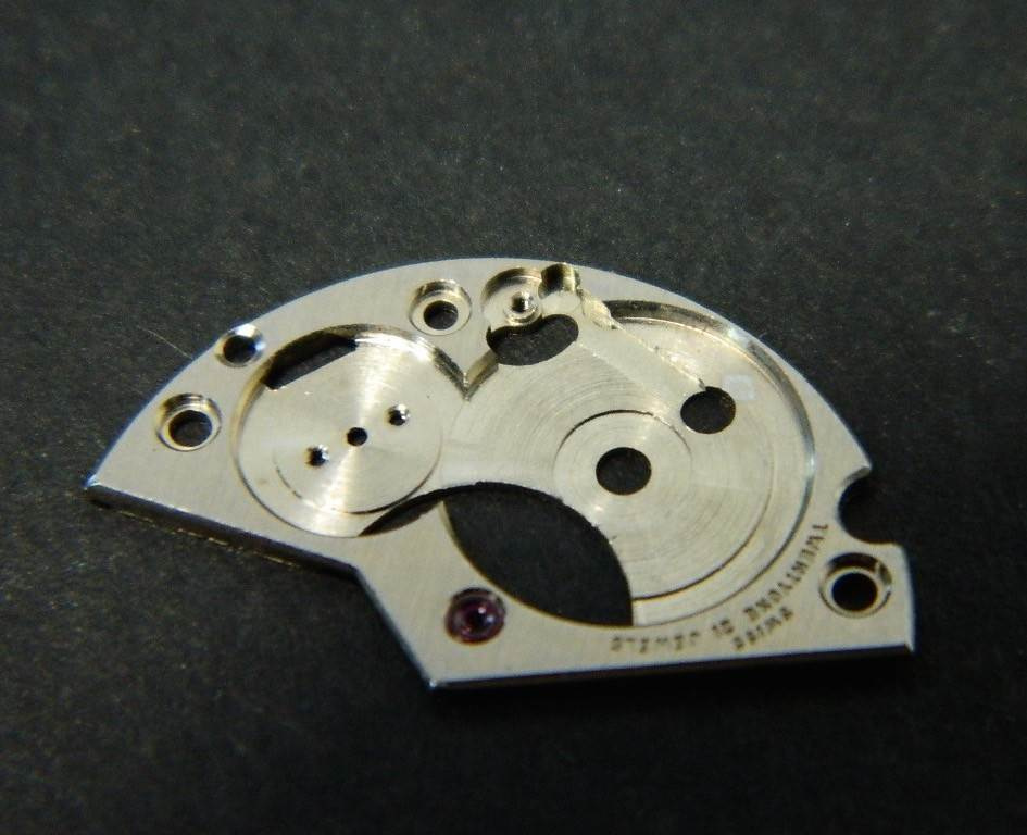

Ik heb een Franstalige tekst over een horloge. Nu ken ik goed Frans (ben zelfs vertaler) maar sommige dingen zijn wel erg specifiek. Ik heb uiteraard al flink gegoegeld, maar ik kan toch niet alles vinden. Is er hier iemand met een goede kennis van Franse horlogeterminologie die me kan helpen aan de Nederlandse equivalenten van:
Sautoir (de compteur minutes)
Pont de barillet (veertrommelbrug?)
Roue compteuse (telwiel?)
Saut (de la roue compteuse)
Goupille de limitation (begrenzingspen?)
Déchasser/déchasser (corrigeren?)

Het vinden van een plaatje bij de term is niet zoân probleem. Het vinden van een Nederlandse vertaling van de naam wel. Als ik bijvoorbeeld dit plaatje in Google Afbeeldingen plug, krijg ik vooral uitleg over het begrip âcirkelâ.

https://www.juwelierswebshop.nl/horloge-techniek/
vind je veel benamingen (waarvan ik hoop dat ze correct zijn) naast de tekening
Dan is
pont de barillet: tonkloof (Veertonkloof ken ik ook)
sautoir de compteur minutes: het minutentelradveertje
roue compteuse: telrad
saut: verspringen van
De nummers op de tekening zijn de (oude?) standaardnummers van de onderdelen
kun je als lid een boek met begrippen bekijken/downloaden
en op scribd ook
