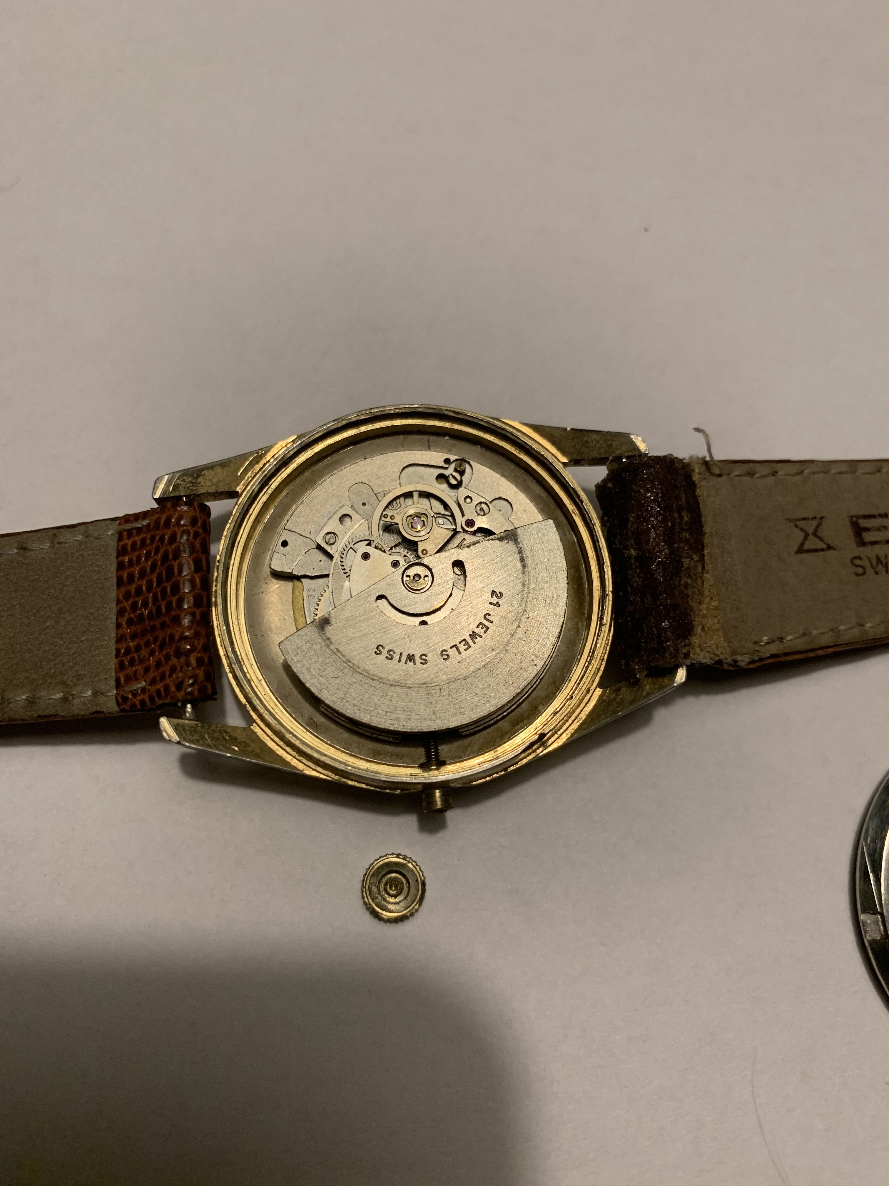

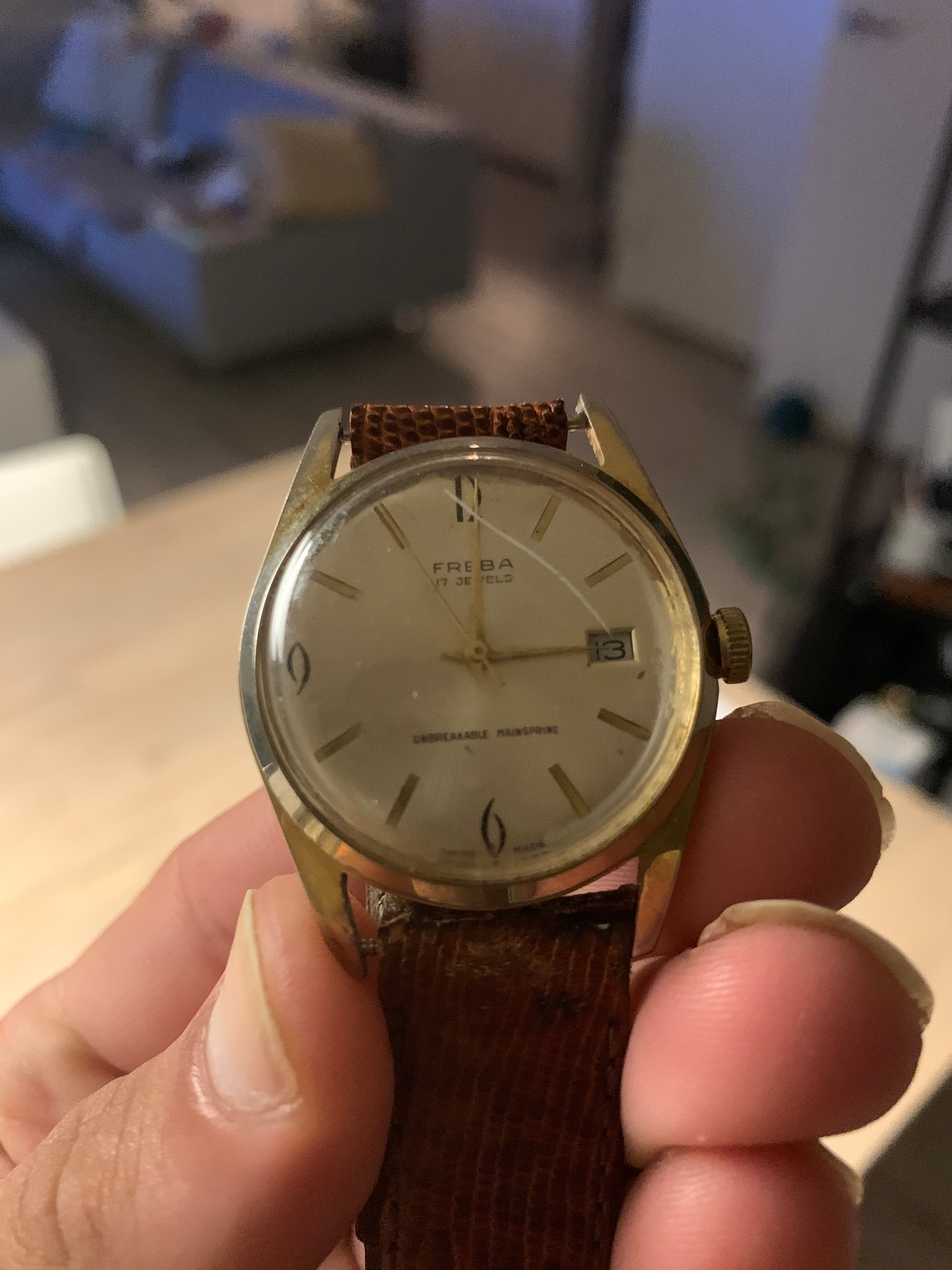

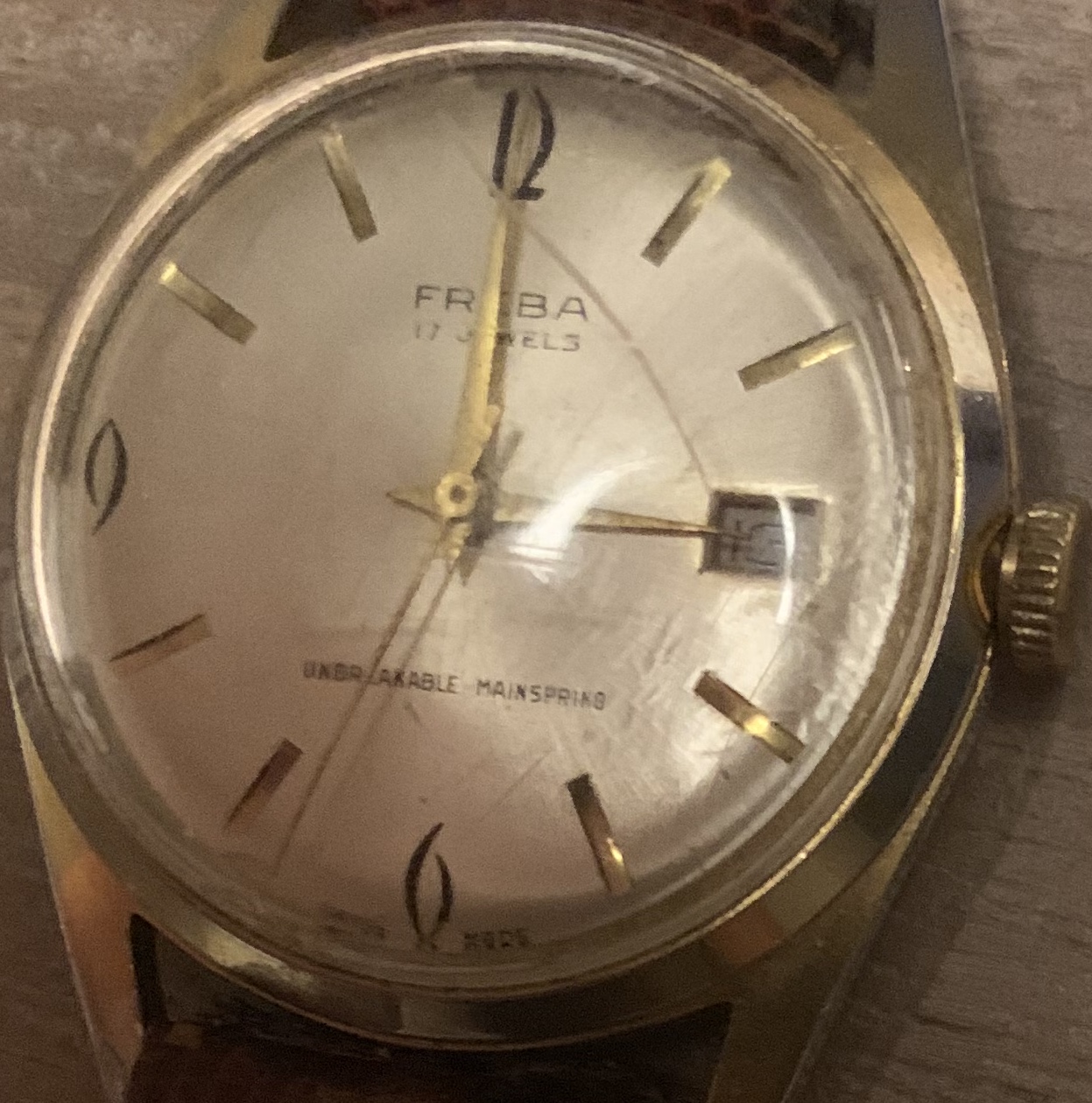

Onlangs heb ik een mooie Freba weten te bemachtigen. Ik heb echter nog niet eerder van het merk gehoord. Wie kan mij hier meer over vertellen?
Daarnaast kan ik weinig met het horloge omdat de kroon eraf gaat. Is dit makkelijk te bevestigen? Zo niet is het een makkelijke reparatie voor een horlogemaker? Wat is zon horloge waard? Op de achterkant staat 08/84… zijn er maar 84 van gemaakt? Het horloge loopt verder wel prima. ik hoor graag van jullie! Bijgevoegd een aantal foto’s…
Het uurwerk is van het kaliber EB Ebauche Bettlach, als basis de EB 8100 (zie Rannft).
Het heeft een penanker echappement.
De kroon is of losgedraaid of het draad van de opwindstift of aan de binnenkant van de kroon dol.
Je zou de opwindstift er even uit moeten nemen. Langs de stift is op het uurwerk een schroefje naast de stift die een klein beetje losgedraaid moet worden, dan de stift er uit trekken. Eerst 1 slag losdraaien en trekken, daarna steeds iets meer losdraaien totdat de stift er uit getrokken kan worden.
