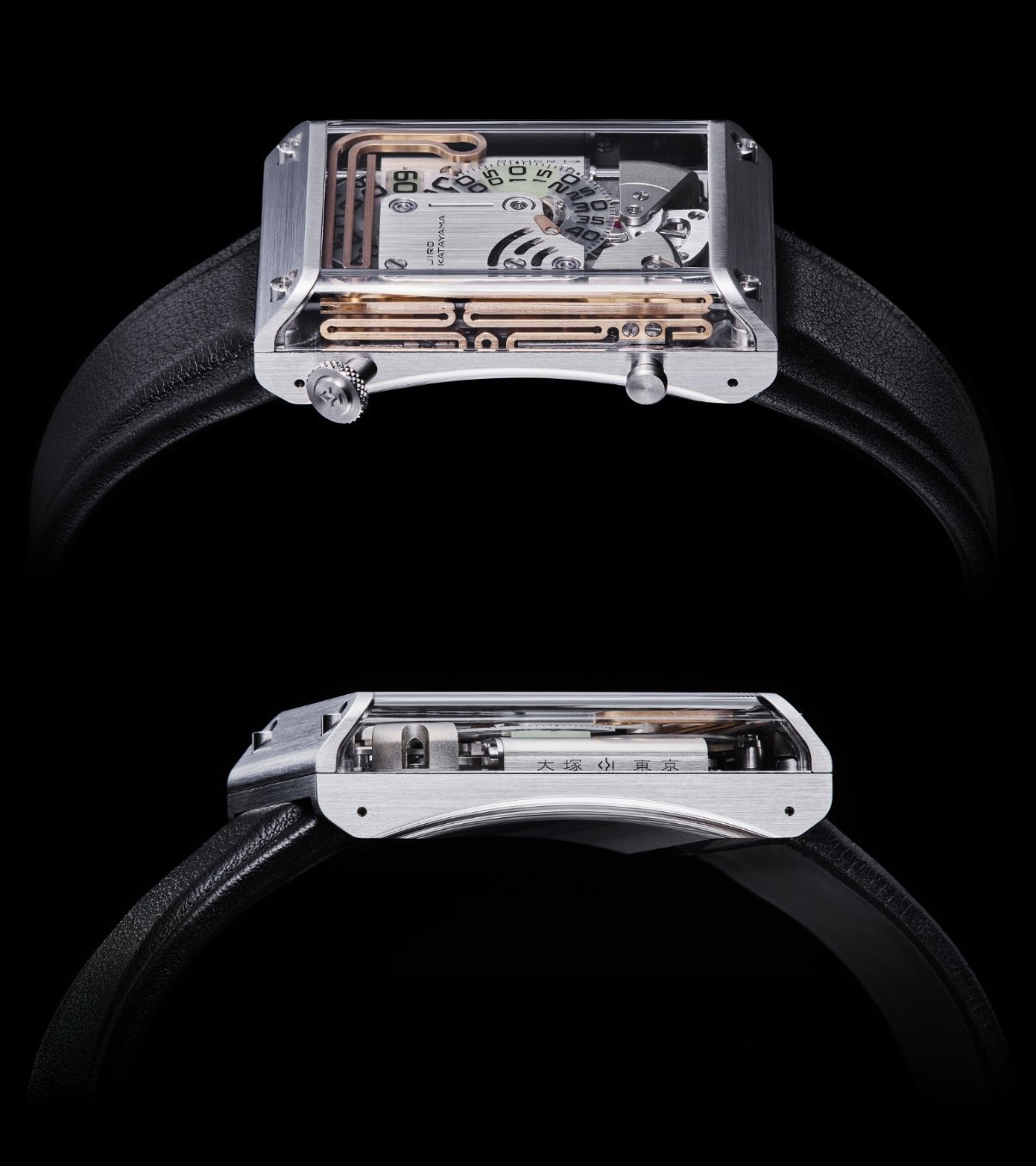

Gisteren werd een horloge gepresenteerd van GPHG Challenge Watch Award 2024 winner Jiro Katayama, en naar mijn mening een zeer hoge kans maakt om in 2026 de GPHG weer te winnen, dit keer met: Otsuka Lotec No. 9

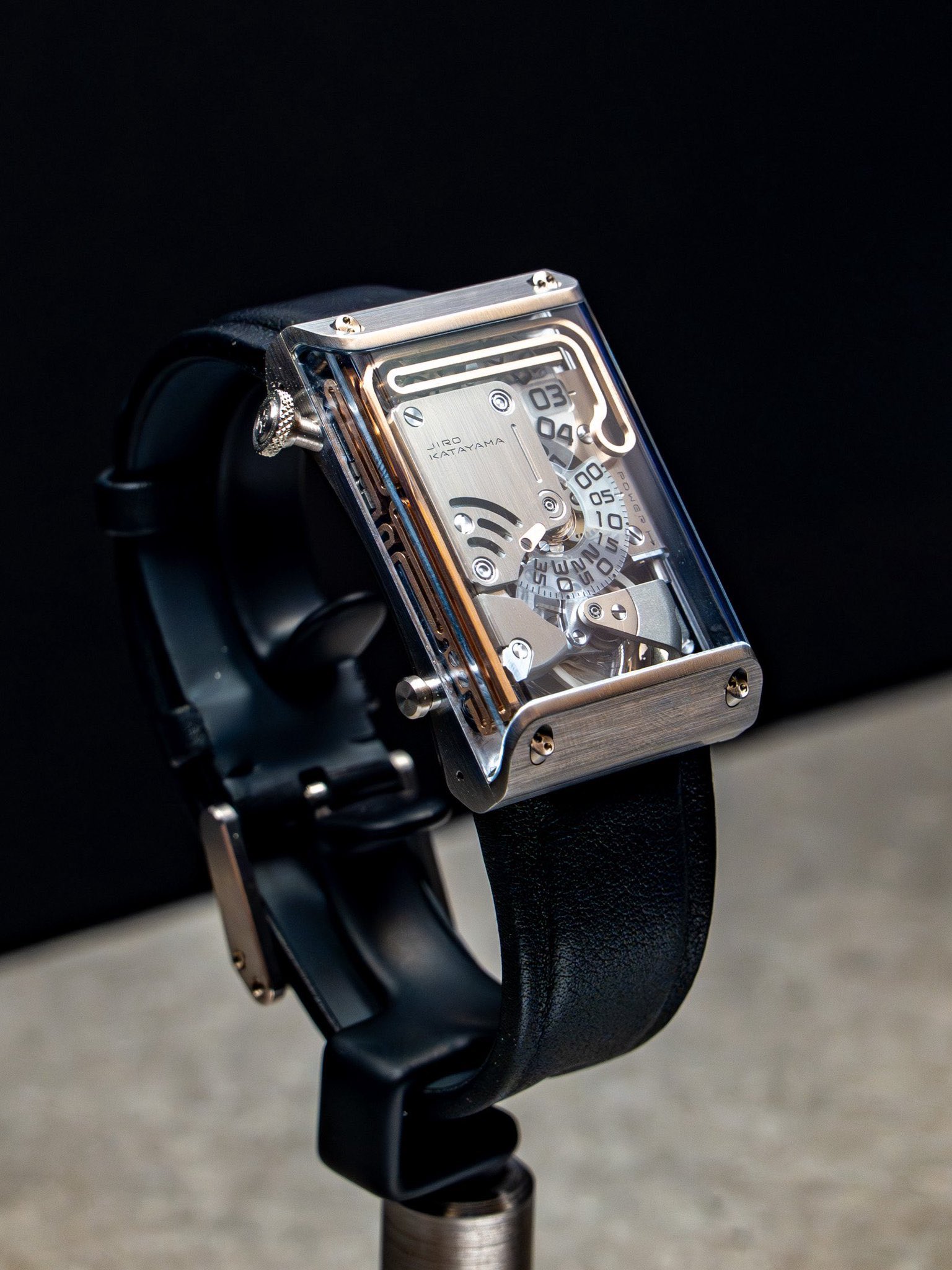

Voor zover ik weet, beschikt het horloge over een combinatie die nog nooit eerder in de horlogegeschiedenis is samengebracht: jumping hours + teruglopende minuten (rewinding minutes) + tourbillon + hour striking (uur slagwerk) + gangreserve, en dat alles in slechts 13 mm dikte . Qua design heeft het horloge een uitgesproken industriële esthetiek, en binnenin bevindt zich het speciaal voor dit model ontwikkelde in house SSGT-kaliber.

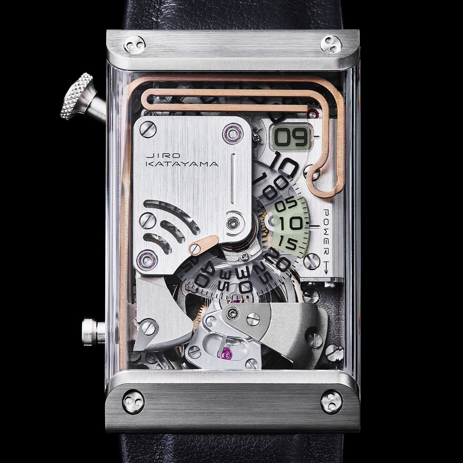

In de designtaal van het horloge bevindt de tourbillon zich los van het midden, dus offset onderaan, en fungeert tegelijkertijd als secondewijzer. De centrale schijf daarentegen is retrograde: de minuten worden voortbewogen via een veer die zich naar achteren spant en met een “rewinding” techniek vooruitgaat. Wanneer de wijzer de 60 bereikt, laat de veer los en springt hij terug naar het begin.
Bij het punt aan de rechterzijde, gemarkeerd met “power”, kon je met behulp van een kleine hendel de resterende energie in de veer (mainspring) aflezen. Bovenaan gaf een andere schijf het uur weer. Onder deze schijven waren op een logische manier lichtgevende blokken geplaatst, die de industriële esthetiek versterkten en bovendien het contrast tussen dag en nacht verhoogden, waardoor de leesbaarheid aanzienlijk verbeterde.
Daarnaast liep bovenaan een staafachtige lijn in een spiraalvorm rondom de hele kast en vormde zo een baan. Bij de hour striking complicatie, waarbij ieder uur een slag klinkt, sloeg de hamer op deze baan en produceerde een industrieel klinkend “ding”.

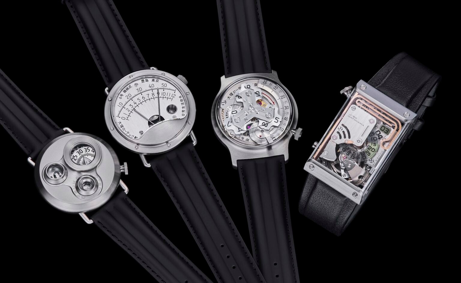

Hier de gehele set:
Nr 9 geheel rechts.

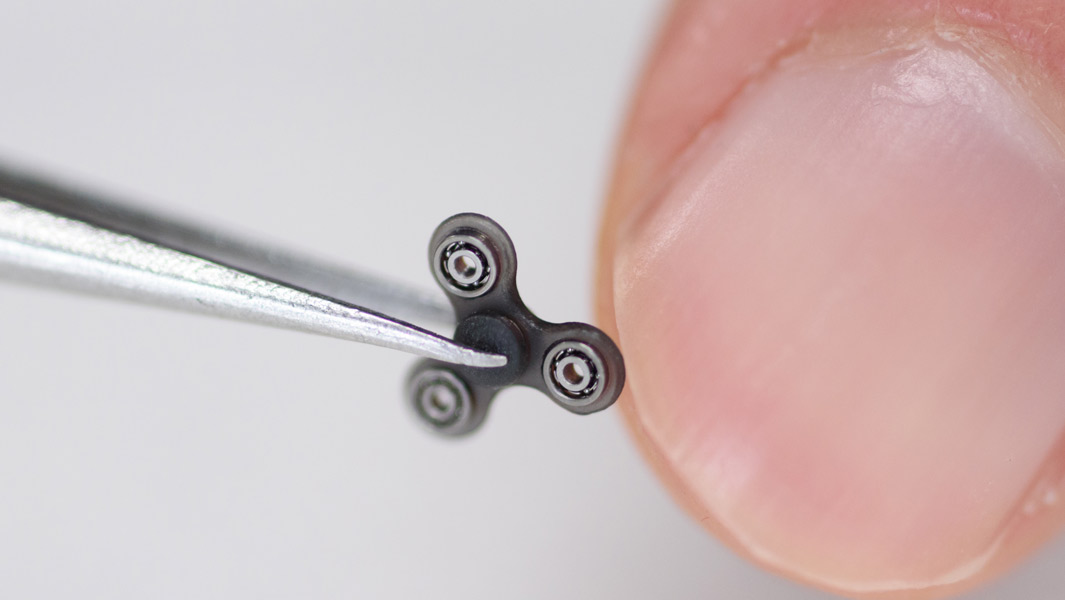

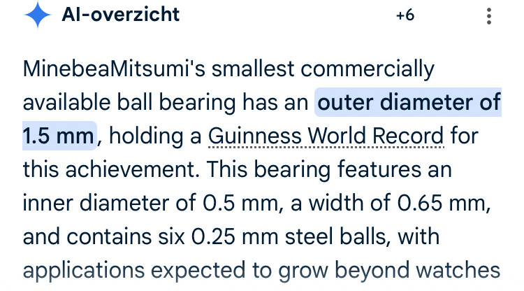

Daar volg ik niet zo. Ik heb al genoeg kogellagers van 2-3mm in mijn handen gehad om 1.5mm niet zo speciaal te vinden, laat staan dat 1.5mm “de kleinste ter wereld” zouden zijn, en 1.5mm is gigantisch in horlogemechaniek-termen. Is het niet 0.15mm? Want aan een dikte van 13mm voor het hele mechaniek zou die ene lager anders meer dan 11% van het totaal nodig hebben. Zonder de omkadering dan nog. :thinking:
Aaaah, het totale pakketje. Dus de balletjes zelf 0.25mm :smile: dat klinkt logischer dan. En serieus de moeite.

Gaaf horloge zeg. Met die 1.5mm lagertjes hebben ze ook 's werelds kleinste fidget spinner gemaakt. Echt serieus klein hoor.

De bovenste scheve kroon is een verschrikkelijke eyesore. Doodzonde dat ze dat niet anders hebben kunnen oplossen. Maar voor de rest om vingers bij af te likken inderdaad :ok_hand:
