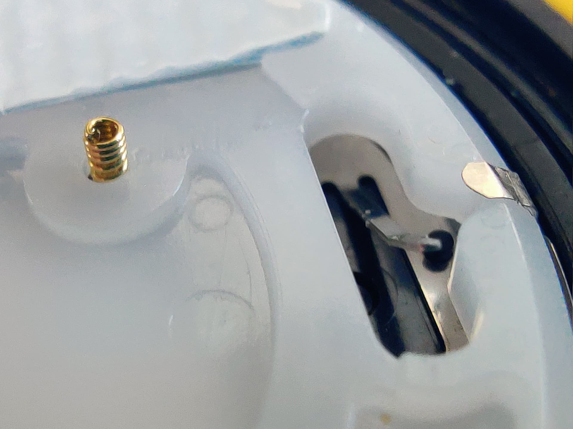

Net even aan het klussen gwst aan mân nieuwe aankoopâŠ
GW-6900a-9 ![]()

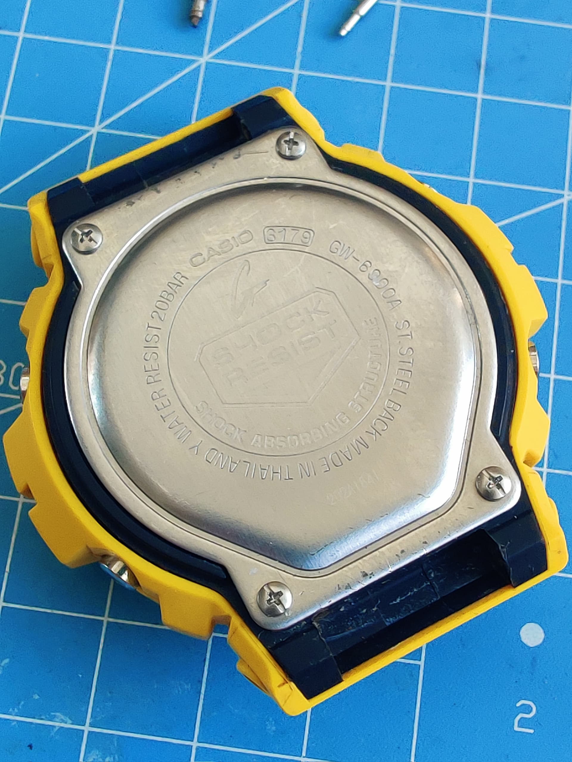

Kwam in zeer mooie esthetische staat binnen, maar de schroeven van de achterkant waren allemaal aan vervanging toe (wrm bij een solar
), en geluid werkte ook nietâŠ

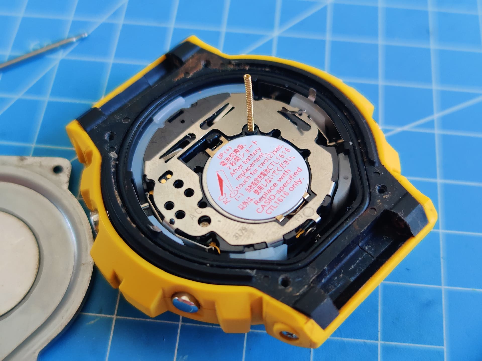

Uiteindelijk open gekregen (binnenwerk zat ook niet zoals het hoorde
), en zoals ik dacht veertje voor het geluid verdwenenâŠ
Even in mân voorraad gezocht naar de dunste springbar die ik had.
Springbar open gemaakt en het veertje uitgehaaldâŠ
En huplaa enkel nog op maat knippen, module monteren zoals het hoort en voorzien van nieuwe schroefjesâŠ
Nieuw VS oud schroefje
Op maat te knippen âspringbarveerâ
Alles werkt zoals het hoort incl geluid

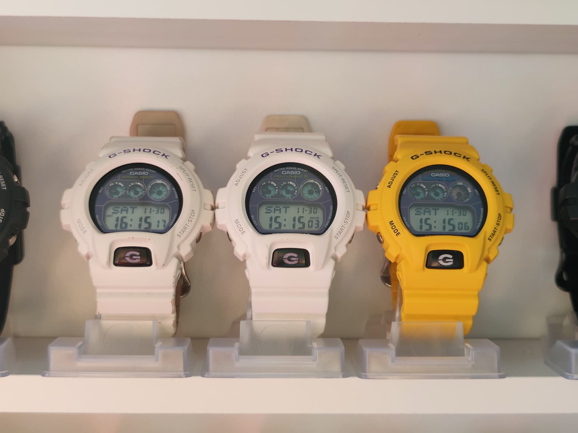

, en kan nu naast de andere 6900 solars.
Leuk trio ![]()
