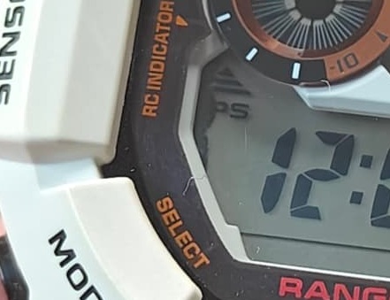

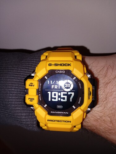

Iemand een idee wat onderstaand heeft veroorzaakt en hoe het is op te lossen?
Geen idee hoe het is ontstaan en het wordt ook niet groter. De rangeman functioneert verder prima.
BRT1
Gr, Vigorelli
die ‘inktvlekken’ kunnen ontstaan als er iets gedrukt heeft op het scherm.

Ik heb dit inderdaad ook alleen nog maar gezien door teveel druk op die plaats uit te oefenen. Ik ben bang dat je op zoek moet naar een donor of een nieuwe module.
Zoals hierboven al aangehaald: te veel druk op het scherm. Hierdoor zijn de kristallen stuk waardoor de vloeistof is gaan lopen.
Scherm of module vervangen helaas…

Screen bleed…
Met een beetje geluk, valt dit nog op te lossen…
Bij mij is het effectief al gelukt…
Ik heb dit al naar de rand kunnen “wegduwen” bij een square, zodat het compleet uit het zicht was…
Mooi voorbeeld: Screen bleed Youtube
Anders idd donor zoeken…
Uiteindelijk een no-go.
