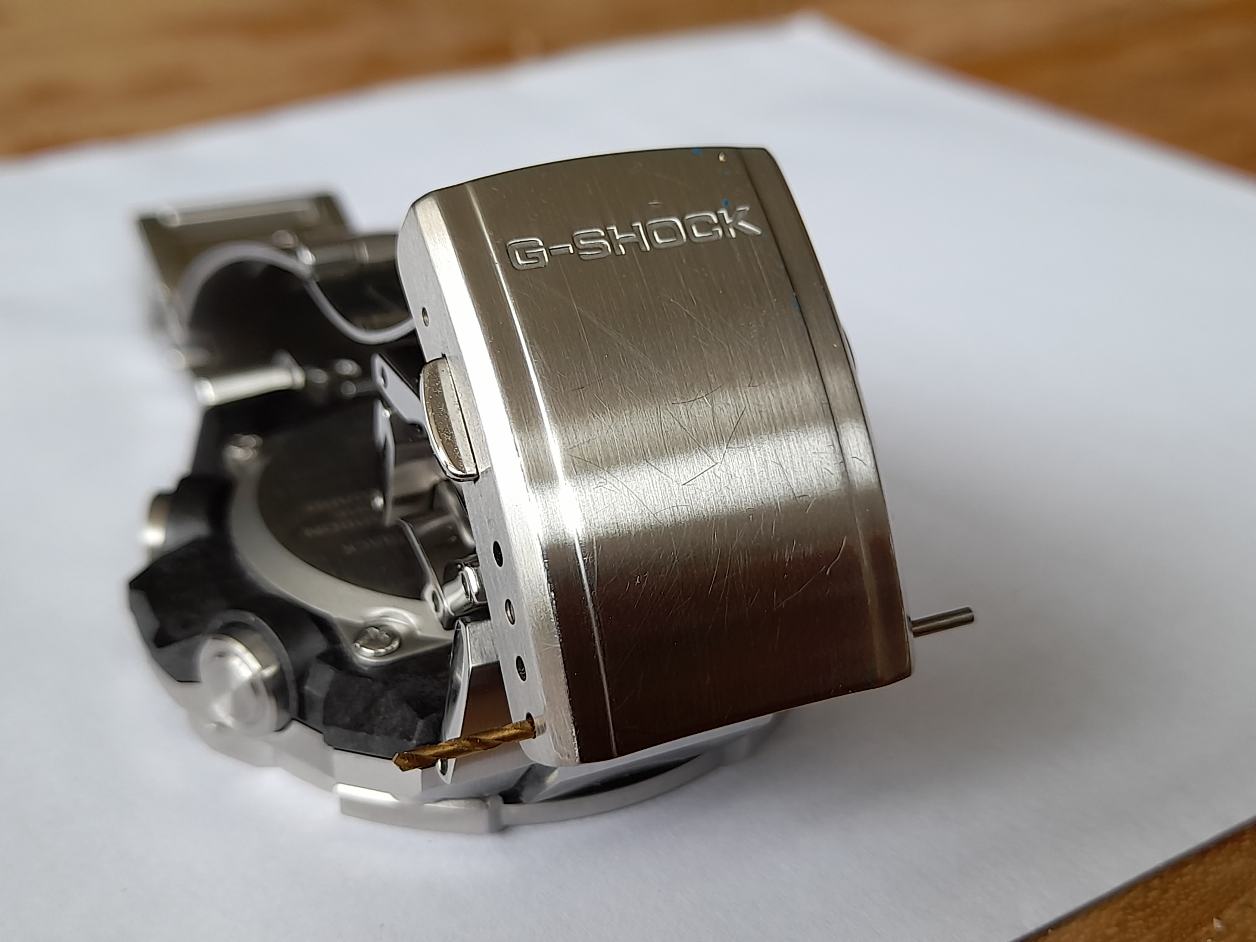

En voor het geval je denkt dat 1 mm te groot is …
Dit was het 1e, het beste horloge wat ik erbij pakte.
Ruimte over.
Mochten de eindjes van de betreffende springbar dan te dun zijn.
Je springbar kun je ook vervangen hé.
