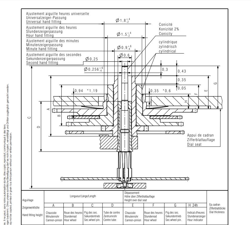

Dit is de technische tekening van het ETA 2893-2 uurwerk wat in jouw horloge zit.
Ik ben bang dat je geen quartz uurwerk met precies dezelfde afmetingen gaat vinden omdat de technische complexiteit en verwerking in onderdelen (dus ook afmetingen) hiervan heel anders zijn. En stel je koopt een quartz uurwerk met ook wijzers die erbij passen dan zouden deze ook de goede lengte moeten zijn om te passen bij je wijzerplaat. Dit zou in mijn ogen alleen mogelijk zijn als je zelf wijzers gaat ontwerpen en produceren, maar dat kost heel veel geld en tijd.

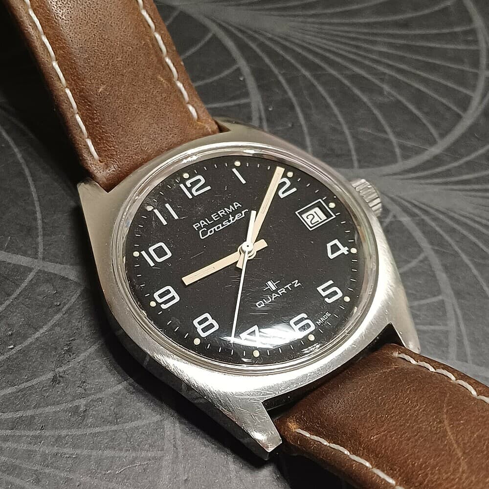

Genoeg vintage mechanische horloges die in de jaren 70 zijn omgeturned tot quartzjes. Dialfeet eraf, dot lijm, go.

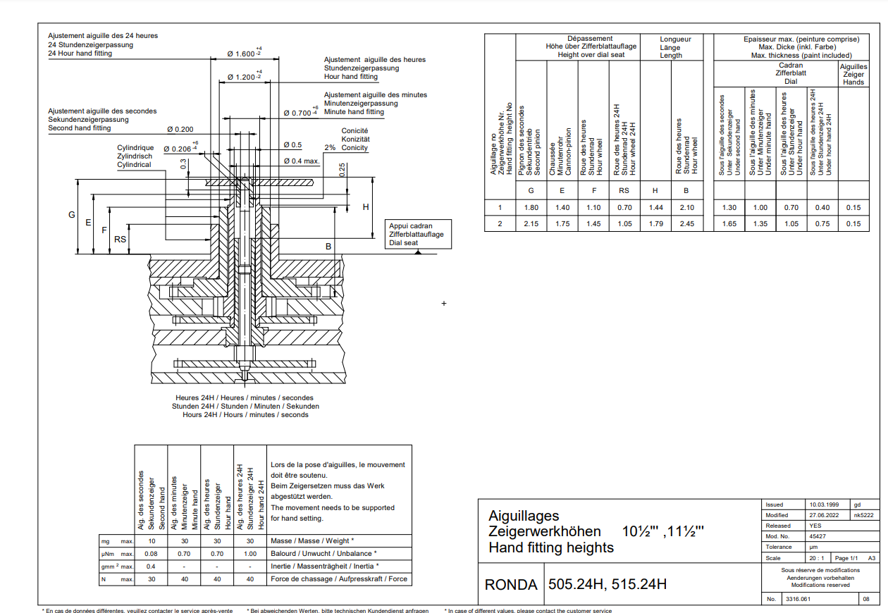

Even zitten grasduinen naar quartz 24 uur hand uurwerken. Dit is de ronda 515.24H, of die past geen idee. Ik zou er zelf nooit aan beginnen:-)
