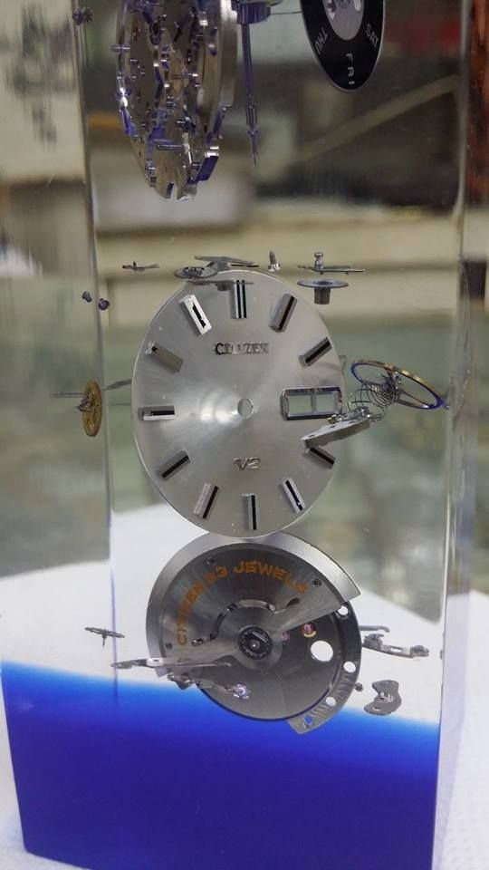

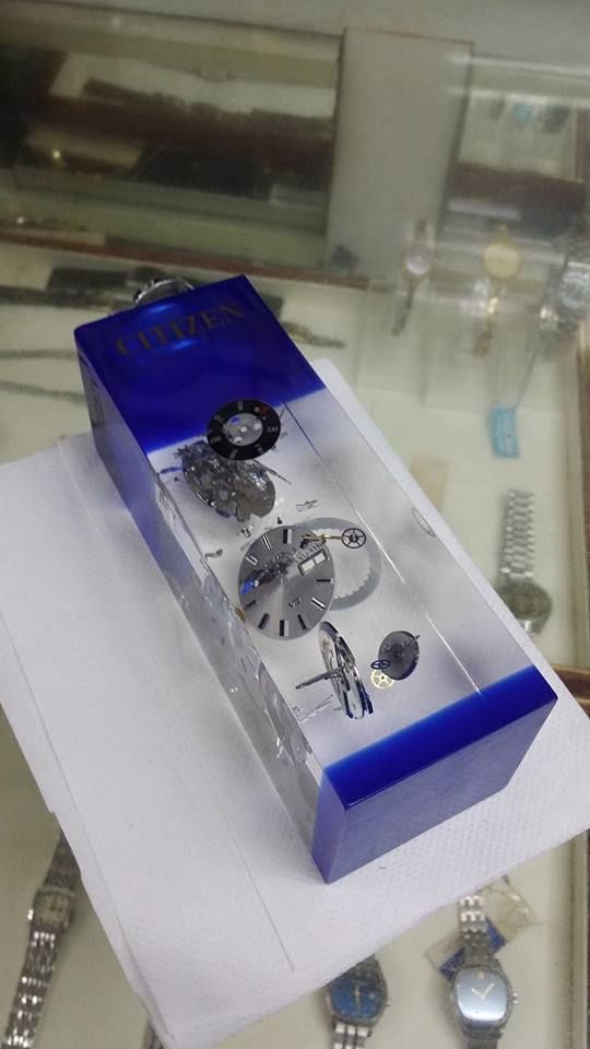

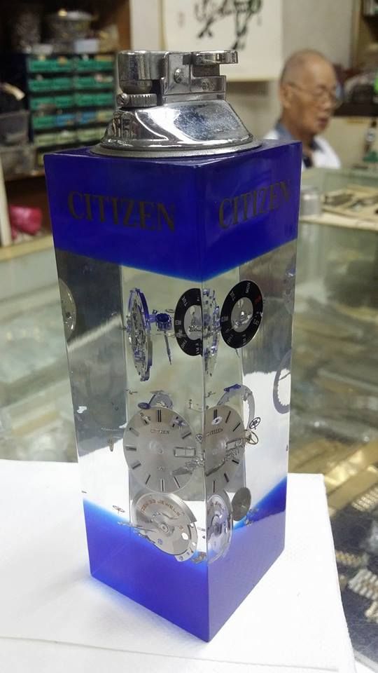

Ik kwam dit tegen op FB. Erg leuk vind ik zelf.
Kent iemand dit, misschien in een wat modernere versie?
Het hoeft niet zozeer een aansteker te zijn
Misschien leuk als HF LE 2015 i.p.v. een horloge

Er zijn eigenlijk zat bedrijven die dit doen, je moet dan alleen de te gieten onderdelen aanleveren. Je kunt er ook zelf een experiment aan wagen, al begreep ik ooit van een kunstenaar, dat de moeilijkheid 'm zit in het luchtbel vrij gieten van de harsā¦
De moeilijkheid zit hem niet alleen in de luchtbellen, maar ook om alles op positie te houden in het gietsel.
Om meteen maar een paar antwoorden in ƩƩn klap te geven⦠Ja⦠dat kan ik makenā¦
heb ik er zin in?.. misschien⦠heb ik er tijd voor?..
Nee⦠voorlopig nietā¦
Alles op positie houden in het gietsel⦠stelt niets voor⦠je begint met een laagje hars⦠dat laat je uitharden⦠onderdeeltje erin⦠laagje opgieten⦠onderdeeltje erbij⦠laagje opgieten⦠en zo verder. klaar⦠naderhand even slijpen en polijstenā¦
't lastigste is wel⦠transparante hars⦠en zonder luchtbellen⦠en UV bestendigheidā¦
de hars kun je luchtbelvrij krijgen in mengmachines evt. met een vacuumpomp.

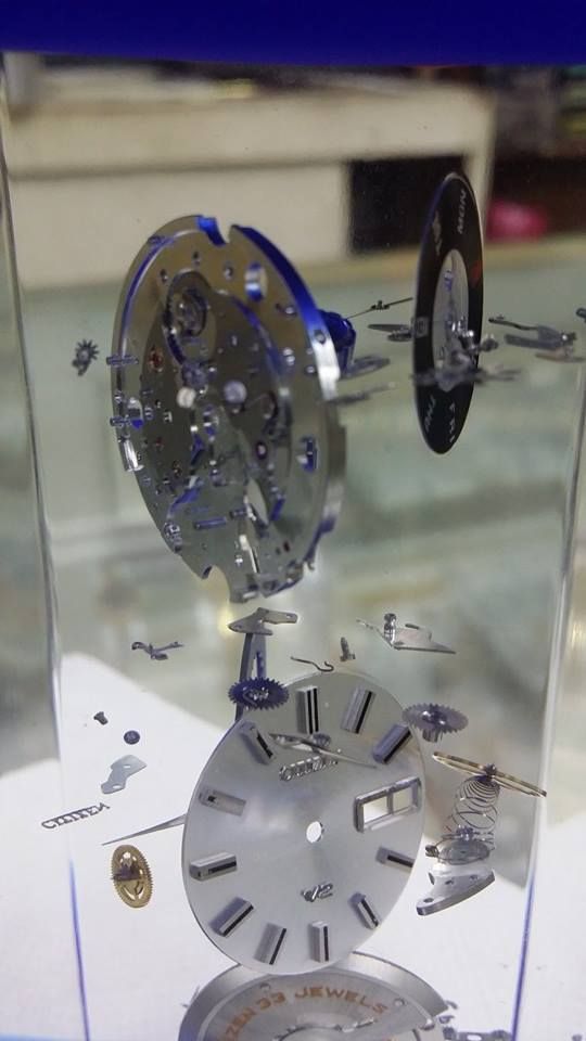

Kijk een naar het balanswiel en veer in de Citizen aansteker. Dat lijkt met toch verdraaid lastig te realiseren als je laagje voor laagje wil gieten. Je zal dan toch iets moeten maken wat het een beetje omhoog houdt.
draadje eraan knopen, pulkje Rodico, plakband, luchtankers, als ie met zijn āvoetenā eenmaal vast staat in de kunsthars, dan blijft ie wel staan⦠
Moeilijk is soms zo simpel (:D, Voor elke oplossing is wel een probleem te verzinnen⦠
