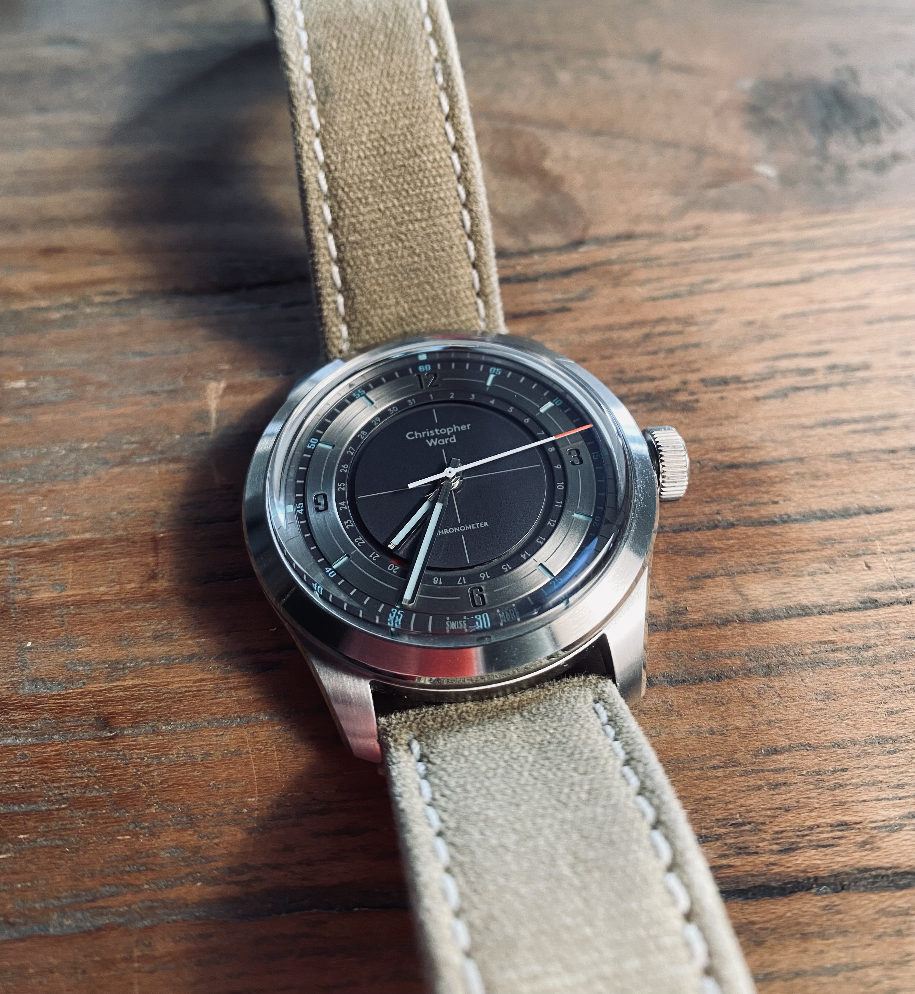

Ik heb momenteel helaas geen foto’s van de schade, maar wel een recente foto van het horloge voordat ie een week niet om mijn pols zat.

Het kan de foto zijn, maar ook op deze foto lijkt de kroon al scheef te staan. Weet je zeker dat de schade niet eerder is ontstaan?

Dat was ook mijn eerste observatie, als deze foto voor jouw ontdekking is genomen dan stond de kroon al scheef :thinking:
