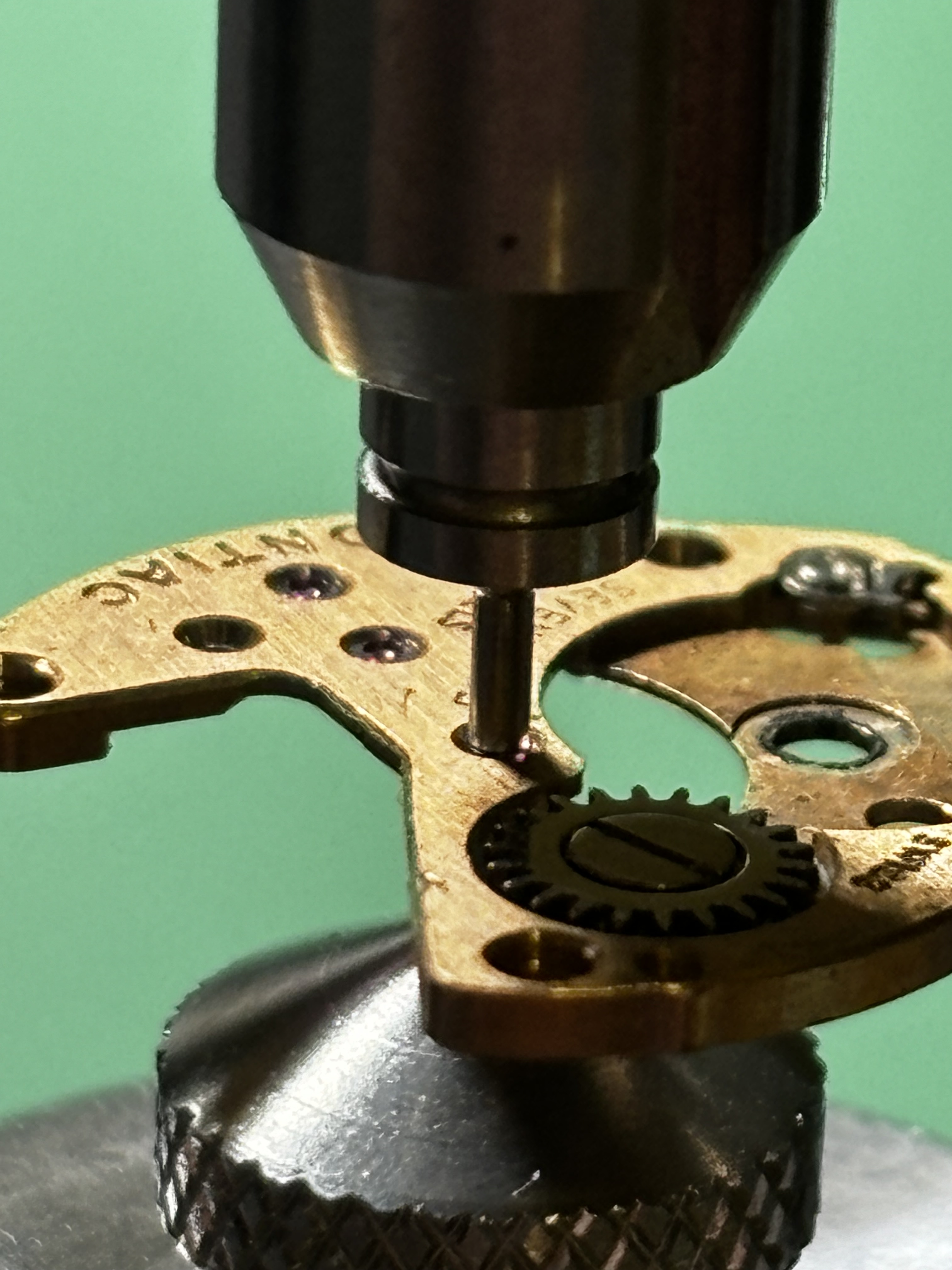

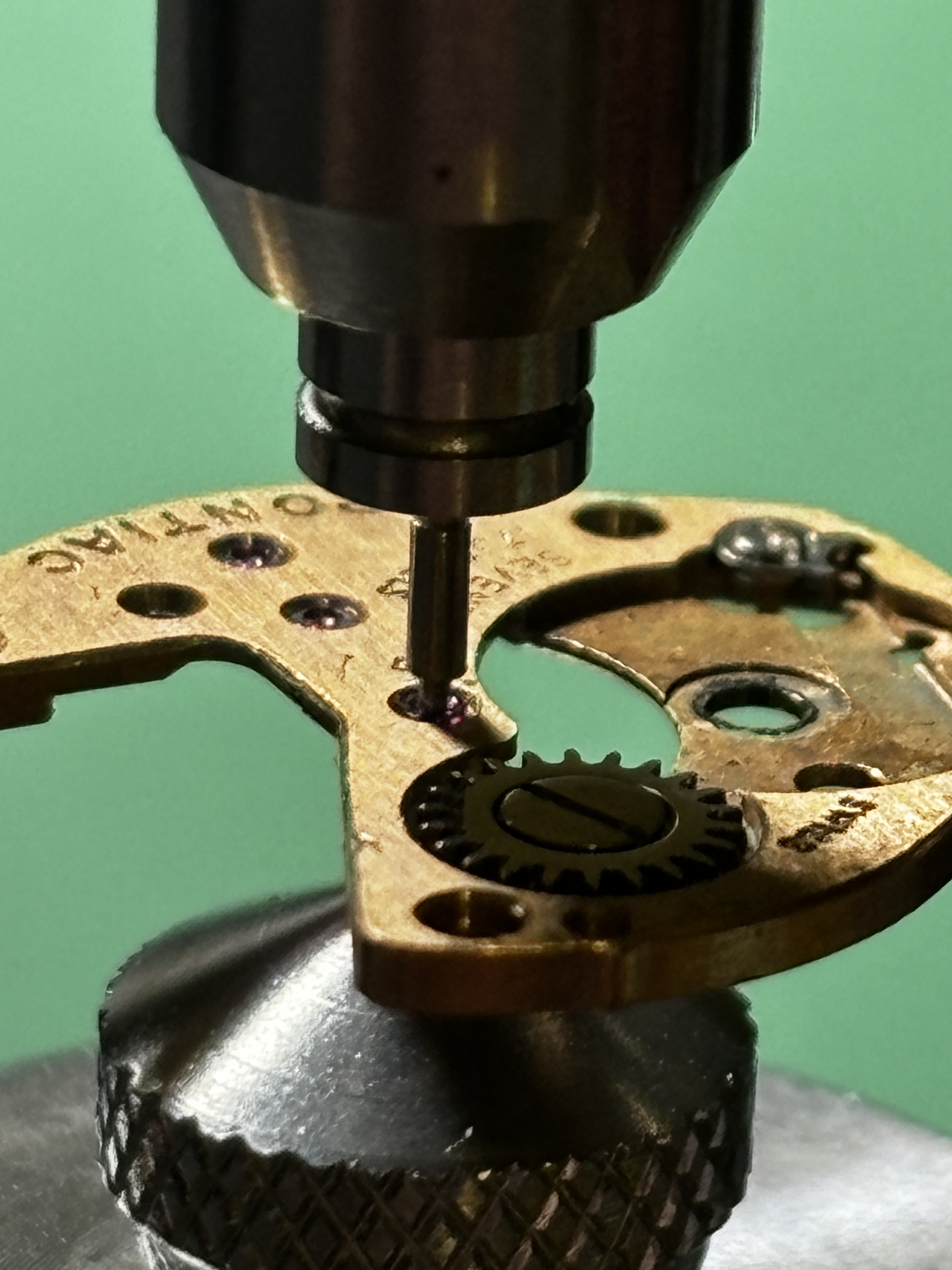

Gebroken lagersteen
Je kan de Seitz ook gebruiken door het juiste vlakke stempel onder te gebruiken en de steen hierop steunen en met de kleine vlakke boven erop persen tot de juiste diepte > gebruik wel de aanslag! En pas op dat je de wijzerplaat niet beschadigd.
Vooral zo’n mooie zwarte FC wijzerplaat is erg gevoelig.
Vertrouw je het niet dan beter via een collega doen dan schade aanbrengen
Die is niet afhankelijk van de dikte van de steen; binnenkant van de steen vlak met de kloof; buitenzijde is niet van belang.

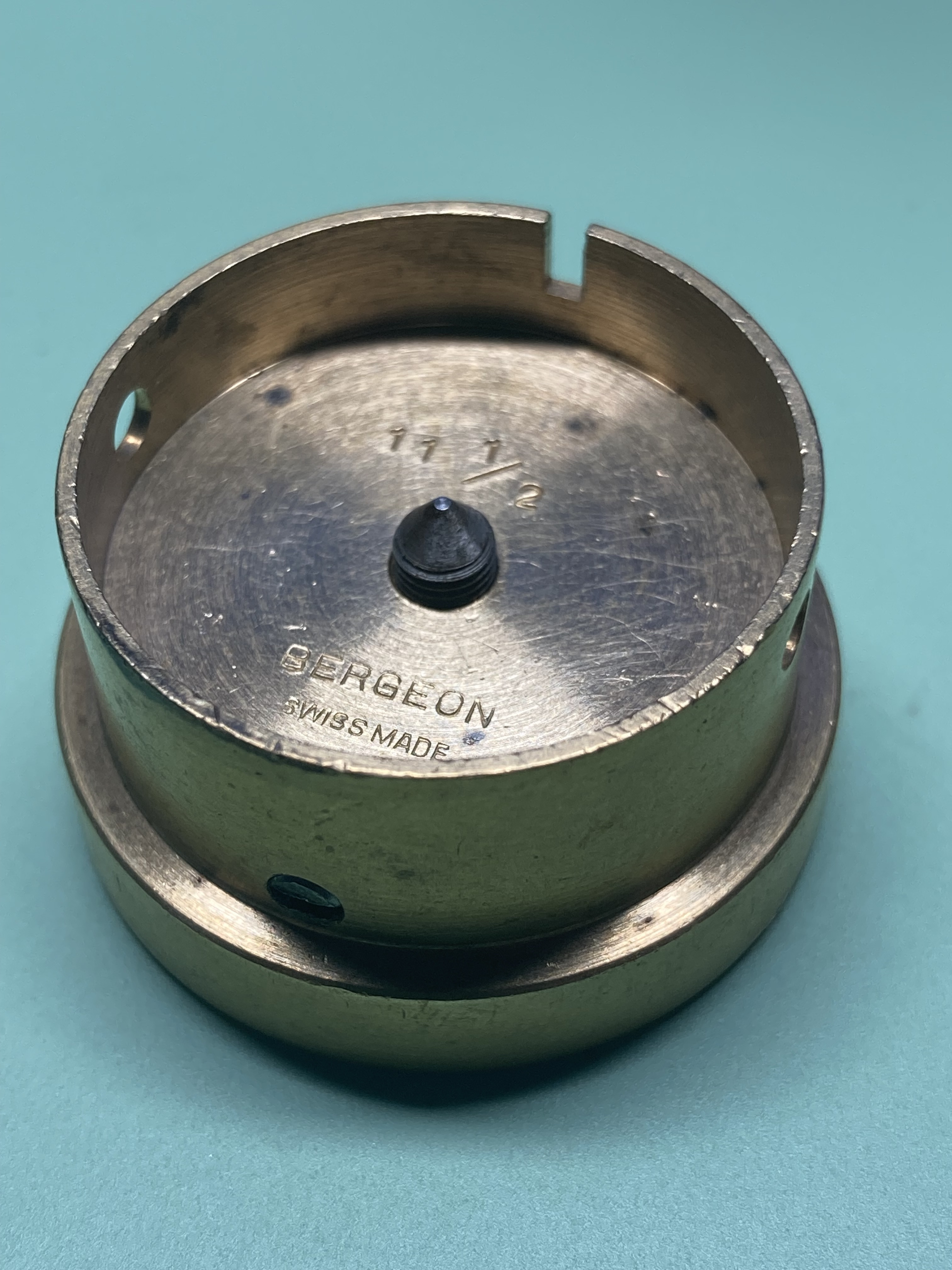

Een behoorlijk complete stenenpers heb ik wel, maar daar zitten dit soort uurwerkhouders met centrum/seconden as ondersteuning niet bij.
Omdat dit niet mijn eigen horloge is, overweeg ik om toch zo’n ding aan te schaffen. 11.5 ligne is redelijk gangbaar, hopelijk komt het nog een keer van pas… :grimacing: #investmentisapain

Nog even een kleine update.
Het uurwerk loopt inmiddels weer zoals het hoort.
Bij de bestelling voor de vervangende onderdelen ook maar een uurwerkhouder erbij gedaan.
Ik moet zeggen dat het wel fijn werkt.
Massief messing, lekker zwaar. Geeft wat meer stabiliteit, vergeleken met de kunststof ringen of zo’n universele houder.
