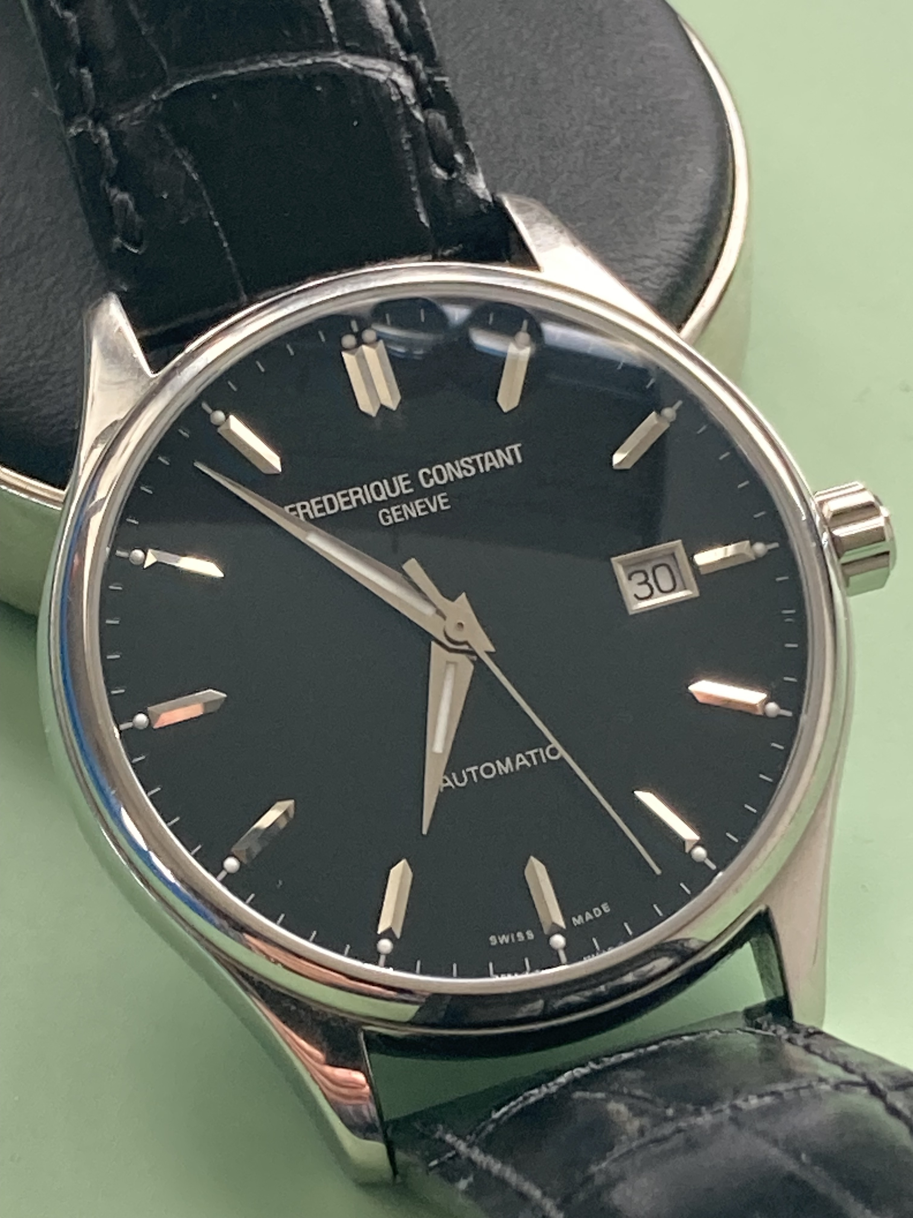

Het gebeurt niet vaak, maar af en toe krijg ik de gelegenheid om eens aan een wat jonger horloge te werken. Des te merkwaardiger dat ik daar een wat ongebruikelijk defect aantref.
Het gaat om een Frederique Constant met Sellita SW200 uurwerk.
Een ietwat underwhelming uurwerk voor een horloge in deze prijsklasse als je het mij vraagt, maar soit.
Sfeerplaatje :point_down:t2:
Horloge is van een kennis, naar schatting 6-7 jaar oud en nauwelijks gedragen. Loopt niet.

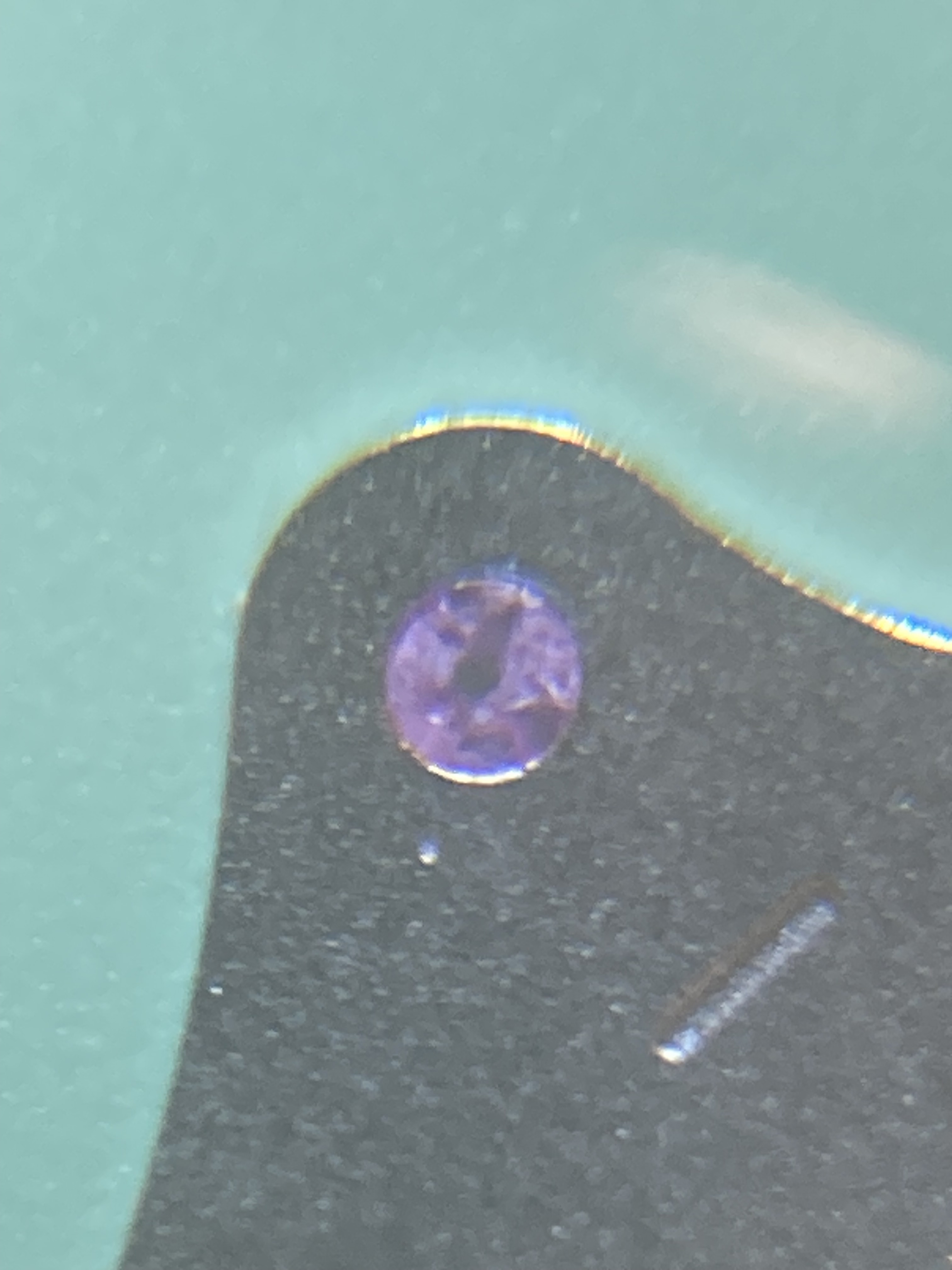

Gedemonteerd en bij inspectie zie ik dat de lagersteen van het seconderad verbrijzeld / gebroken is.
Uit nieuwsgierigheid / lering ende vermaeck vraag ik mij af hoe zoiets nou kan gebeuren?
Horloge heeft geen valschade.
Kan een steen onder teveel spanning ingeperst zijn, waardoor ie op een gegeven moment springt?
Zoiets zou m.i. dan een (onwaarschijnlijke) productiefout zijn, maar ik kan weinig anders bedenken, eerlijk gezegd.
Iemand een andere uitleg?
In de tussentijd ga ik eens op zoek naar een vervangende steen.

Probleem is niet afhankelijk van de producent van het uurwerk [ Sellita ] maar is met 99% zekerheid ontstaan bij het opzetten van de secondewijzer bij Frederique Constant. Ze hebben het lager niet goed ondersteund [ kan bij de 200 alleen door de automaat eraf te nemen ] of de bus van de secondewijzer was erg krap en men heeft iets teveel kracht gezet. Hierdoor barst de steen en dit barstje kan groter geworden zijn.
Alleen een nieuwe lagersteen is onvoldoende, seconderad zal ook diep ingelopen zijn.

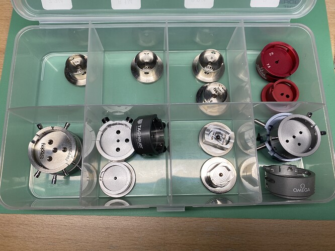

En bij sommige quartz is het zo als je niet juiste ondersteuning geeft, je het binnenwerk sloopt. Geen garantie bij leveranciers. :grin:

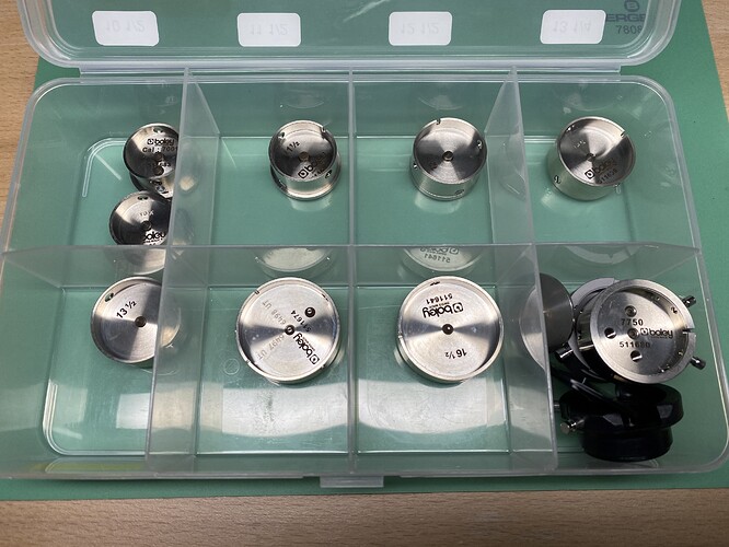

Ze kosten wat, voor elk caliber de juiste… maar zonder, dan kom je in de problemen op een gegeven moment.
Elke houder heeft een ondersteunende schroef op de juiste plaats die je kan omhoog of omlaag zetten tot hij op de juiste hoogte staat.
Vandaar dat het misschien niet helemaal goed is gegaan bij FC door een kleine afwijking in de schroef waardoor het lager is stuk gedrukt, want dat kan dus ook.

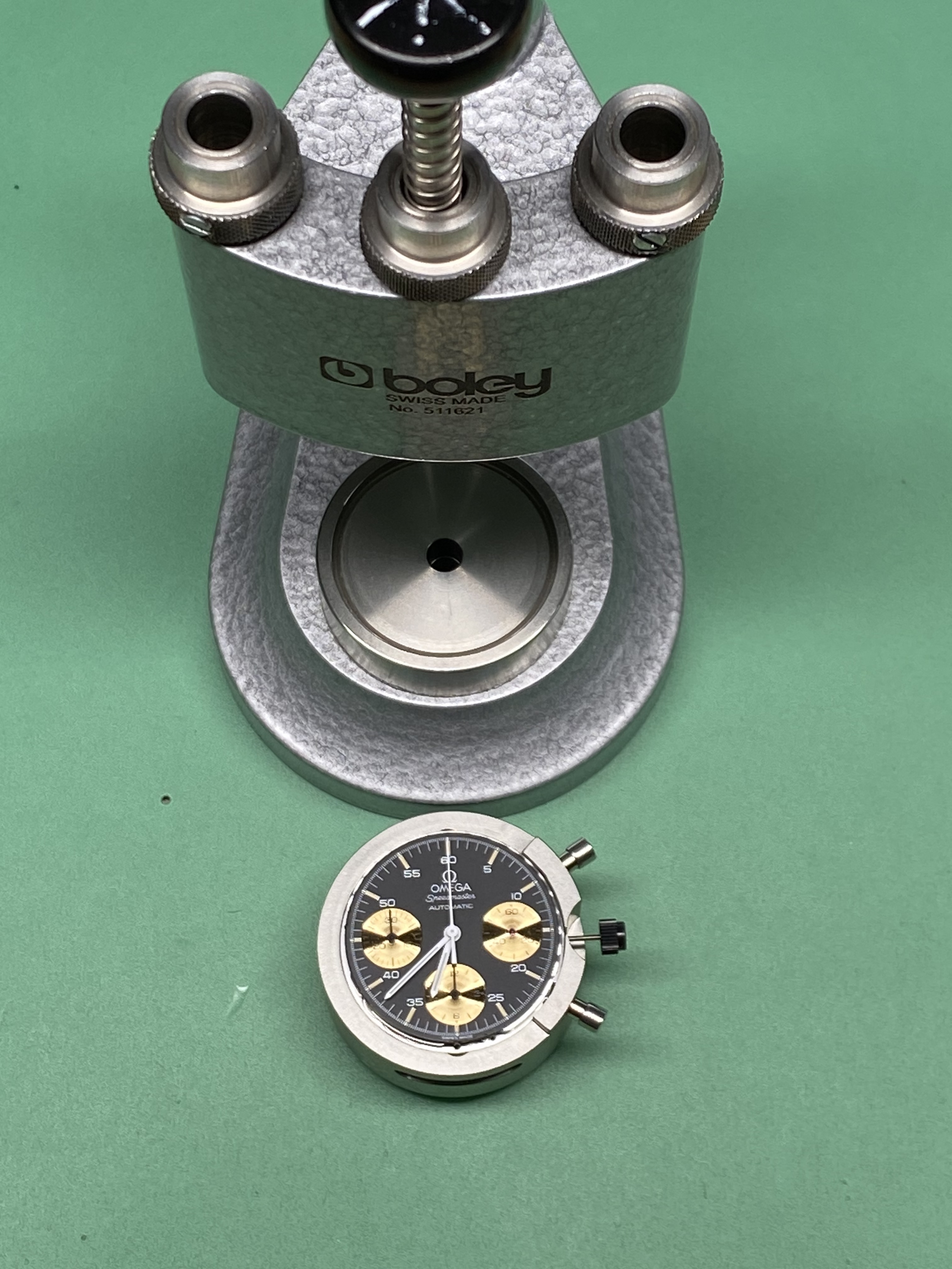

Nog wat extra info voor de geïnteresseerden… :sunglasses:
Bij een chrono binnenwerk zit er ook op de ondersteunende houder pushers. Zo kan je de chrono bedienen tijdens het plaatsen van de wijzers.
Voorbeeld Omega cal.3220 (reduced)
Ik zie het al… je kunt je dus helemaal suf kopen aan dit soort materiaal…
